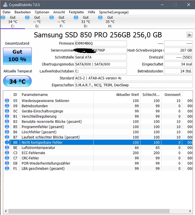

Poste doch bitte mal den Screenshot von CrystalDiskInfo für die SSD, ziehe aber bitte das Fenster soweit auf, dass alle Attribute und auch die Rohwerte vollständig sichtbar sind. Da sollte der Rohwert (rechte Spalte) vom Attribut C7 nicht mehr 0 sein, vermutlich ändert sich der Wert aber auch nicht mehr. Dann gab wäre es sicher, dass es ein Problem mit dem alten SATA Datenkabel gab und dies nun behoben wurde.

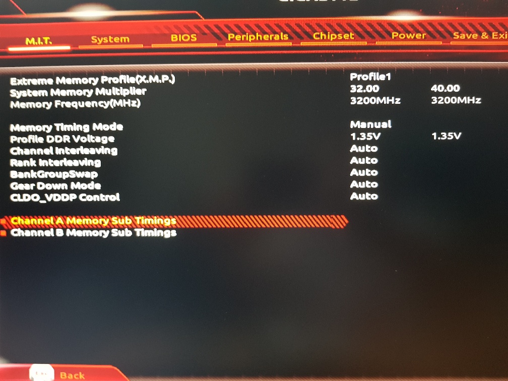

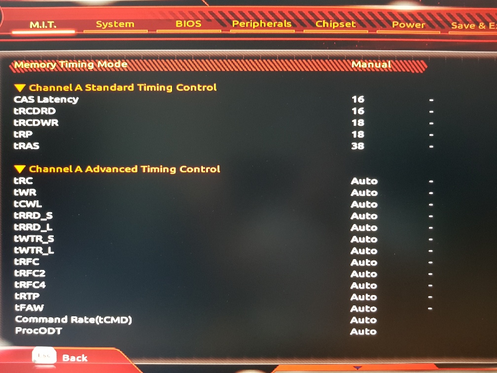

Danke für die Antworten bisher. Apropos RAM. Hier mal meine Einstellungen.
Folgende Hardware wird benutzt.
G.Skill DIMM 16 GB DDR4-4133 Kit, Arbeitsspeicher und Gigabyte Aorus GA AX-370 Gaming 5.
Folgende Einstellungen im UEFI.
Was hat s mit der erwähnten SoC-Spannung auf sich?
EDIT: Habe geringere Timings als vom Hersteller angegeben, da sie auch "nur" mit 3200 Mhz. Laufen. Derselbe Speicher, der mit 3200 verkauft wird, wird mit Timings: CL15 15-15-35 angegeben oder ist das ein Irrglaube von mir?

Schön, die wichtigen werte sind gar nicht auf dem Screenshot. Das ganze Fenster bitte.
Soweit ich das sehen kann, wird mir hier nicht mehr angezeigt.
Das ist egal, weil es 0 darüber aussagt ob das RAM fehlerfrei ist und vor allem mit diesen Einstellungen fehlerfrei läuft. Wenn Prime Fehler wirft, tut es das wahrscheinlich nicht, aber letztlich kann man dies nur testen und niemals anhand der Einstellungen und HW erraten.

Leider sind die Rohwerte nicht vollständig sichtbar, dabei ist das die wichtigste der ganzen Spalten. Der Aktuelle Wert von C7 deutet aber darauf hin, dass es da ein Problem mit dem SATA Datenkabel gab. Da die Probleme weg sind, dürfte der Rohwer jetzt nicht mehr steigen, die Ursache also behoben sein, aber man kann den Rohwert eben leider auf dem Bild nicht vollständig sehen.
