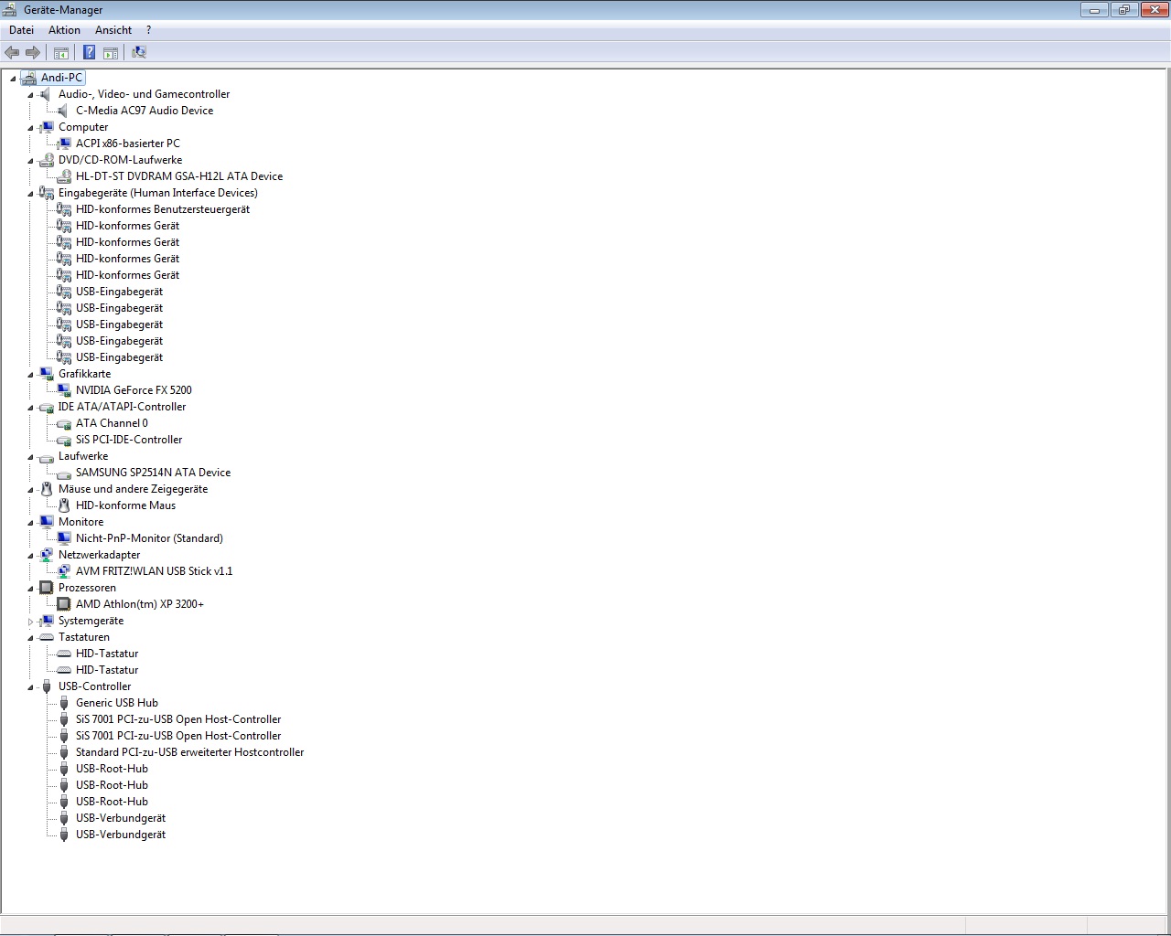

Deine Hardware ist etwas schwachbrüstig. Sind denn alle Win7-Hardwaretreiber installiert? Gibt es die überhaupt?

Ich hab mal hier ein Bild vom Geräte-Manager , Treiber sind alle drauf. musste nur die sound und grafiktreiber installieren den rest hat windows erkannt.
