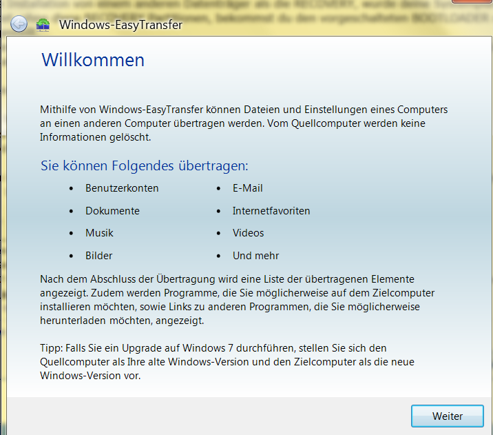

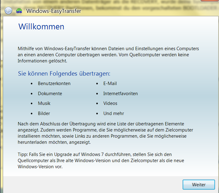

Die jetzigen installierten Windows 7 Einstellungen und Programme könntest du mit Windows 7 Easy Transfer sichern. Zu finden über >Start>alle Programme>Zubehör>Systemprogramme

Was ist denn mit Windows Easy Transfer ? Schon mal probiert ?
Vielleicht überlesen ? Es ist Bestandteil von Windows 7.
War mir etwas suspekt, da es nur von Bildern, Musik, etc sprach (ergo: Dateien) nicht aber von Programmen (inkl. Registryeinträge etc.). Werde ich versuchen falls die andere Methode schiefgeht.

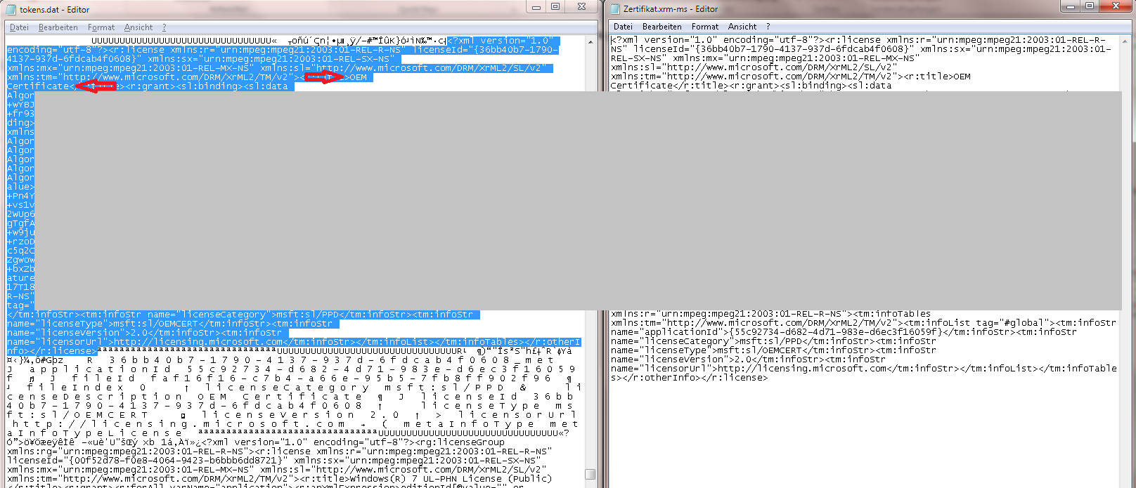

Ist der Aufkleber mit dem Schlüssel unleserlich, kann die OEM-Aktivierung gesichert und zurückgespielt werden. Dazu braucht man als erstes den OEM-Schlüssel, der sich vom Aufkleberschlüssel unterscheidet. Läuft das aktivierte Windows, kann der Schlüssel ausgelesen und notiert werden. Dazu gibt es folgende Freeware. Beide laufen ohne Installation.
http://www.heise.de/software/download/cw_sysinfo/15859
http://www.heise.de/software/download/magical_jelly_bean_keyfinder/36531
Als nächstes das Zertifikat aus der tokens.dat schneiden.
Code:
C:\Windows\ServiceProfiles\NetworkService\AppData\Roaming\Microsoft\SoftwareProtectionPlatform
Entweder den Pfad direkt in die Explorer-Adressleiste kopieren oder versteckte Ordner anzeigen lassen. Die tokens.dat am besten auf einen USB-Stick kopieren. So hat man später immer noch die Originaldatei. Die tokens.dat nun mit dem simplen Editor von Windows öffnen. Das Öffnen kann länger dauern, also Geduld üben. Per Suchfunktion (Strg+F oder Bearbeiten/Suchen) sucht man nach OEM Certificate. Die Stelle ist mit roten Pfeilen markiert. Davon benötigt man den ganzen Textblock von <?xml bis </r:license>. Den Block kopiert man in eine neue Textdatei und benennt sie z.B. in zertifikat.xrm-ms um. Vielleicht müssen Dateiendungen angezeigt werden, damit man die txt-Endung ändern kann. Zu Veranschaulichung hänge ich einen Screenshot an. Ich habe etwas unkenntlich gemacht. Diese neue Datei kommt nun auch auf den USB-Stick.
Windows wird jetzt ohne Schlüssel installiert. Die Schlüsseleingabe wird übersprungen. Unter Windows öffnet man die Eingabeaufforderung als Administrator und gibt folgende Befehle ein nacheinander ein - natürlich den ausgelesenen Schlüssel statt der 12345...
slmgr -ilc zertifikat.xrm-ms
slmgr -ipk 12345-67891-23456-78912-34567
Die Datei zertifikat.xrm-ms muss bei diesem Befehl im Ordner C:\Windows\System32 liegen, weil das Skript slmgr dort ausgeführt wird. Liegt es woanders, muss der Pfad angegeben werden, z.B. slmgr -ilc C:\zertifikat.xrm-ms
Nach etwas Zeit hält Windows sich für aktiviert.
Kurz:
OEM-Key auslesen.
Aus der tokens.dat einen kleinen Textblock kopieren und in einer neuen Datei speichern.
Im neuen Windows mit zwei Befehlen die zwei Dinge einimpfen.

Ei vielen Dank auch, hat wunderbar funktioniert. Eine Kleinigkeit noch falls jemand mal auf diesen Thread stoßen sollte:
Da muss statt "zertifikat.xrm-ms" der komplette Pfad hin (bei mir wars "H:\zertfikat.xrm-ms")
