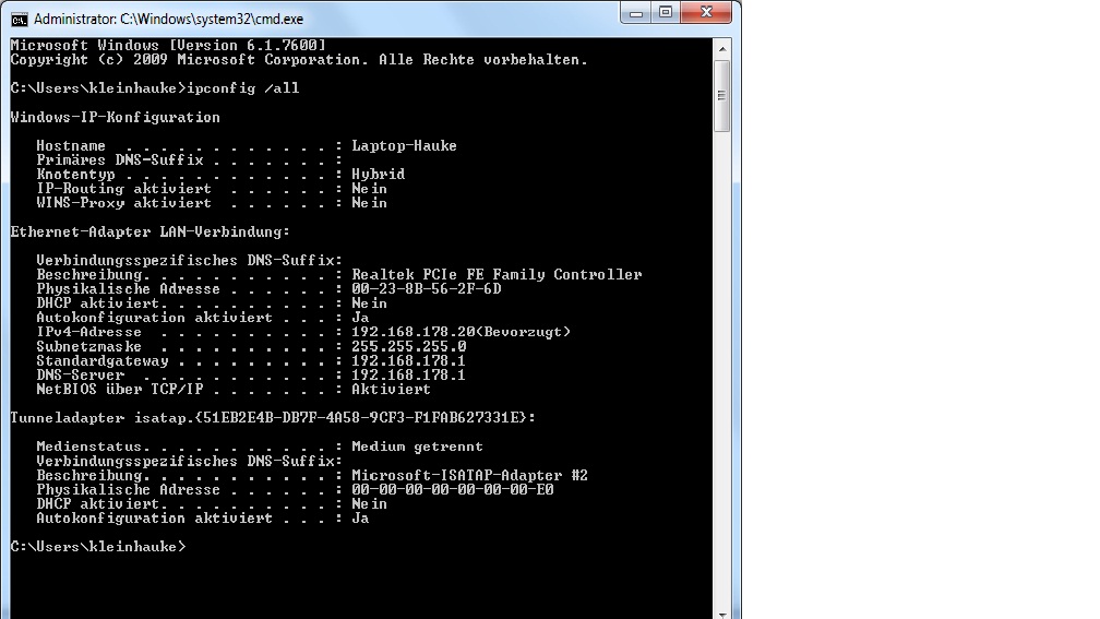

habe ein Problem und zwar hat ein bekannter ein upgrade von Windows Vista Home Premium auf Win7 Home Premium gemacht und seit dem bekommt er keine Internet Verbindung mehr. Es handelt sich um ein Fujitsu Siemens Amilo Li 3910 Notebook
- Statische IP wurde schon vergeben -> ohne Erfolg
ip: 192.168.178.20
subnet: 255.255.255.0
gateway: 192.168.178.1
dns: 192.168.178.1
- ipv6 wurde deaktiviert -> ohne Erfolg
- Treiber mehrmals installiert und deinstalliert -> ohne Erfolg
- Virenscanner und Firewall deaktiviert -> ohne Erfolg
- Router versucht zu pingen -> ohne Erfolg, Zeitüberschreitung
- Energisparen abgeschaltet bei der karte -> ohne Erfolg
- auf halfduplex auch mal umgestellt -> ohne Erfolg
- verbindung mit wlan -> ohne Erfolg
es kommt die meldung das der dns server nicht antwortet, aber geb ich ipconfig ein ist er da mit der adresse.

Als Netzwerk ist öffentliches Netzerk ausgewählt

Einstellungen habe ich verglichen...sowohl wenn ich die ip und den dns automatisch beziehen lasse als auch statisch funktioniert es nicht.
Zur info vllt. wenn ich die ip automatisch beziehn lasse bringt er mir ne ip:
169.254.xxx.xxx
Die IP bekommst du automatisch von Windows, wenn dein PC vom Router (DHCP) keine IP bekommt.
Blinkt der Router-Port, an dem der Laptop hängt und der Port am Laptop?

Auch könntest du im Adapter schauen, ob der Adapter überhaupt eine MAC-Adresse hat. Wenn nicht wähle eine, die du gerade nicht verwendest.
Am Router liegt es nicht. häng ich mein netbook an das gleiche kabel komm ich ins netz!
- kabel nicht defekt
- Ports blinken beide
- Router neustart bringt nichts
- MAC Adresse ist auch vorhanden
wäre die Netzwerkkarte kaputt würde sie er ja im GeräteManager nicht finden
