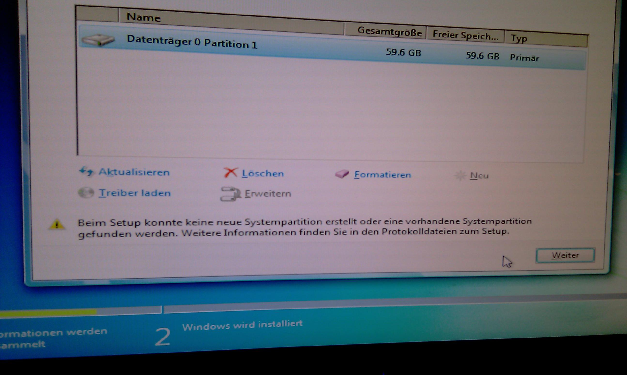

hey leute ich hab nen problem ich bekomm auf ne wd20ears kein windows 7 x64 installiert . es kommt immer ein fehler beim festplatten auswahlmenü, habt ihr ne ahnung wie man das umgehen kann es ist egal ob die hdd in ahci oder ide betrieben wird
"Beim Setup konnte keine neue Systempartition erstellt oder eine vorhandene Systempartition gefunden werden. Weitere Informartionen finden Sie in den Protokolldatein zum Setup."

der selbe fehler tritt auch bei meiner realssd c300 auf seit dem ich mit unbutu rumgespielt habe, man man man könnt mich selbst schlagen :freak:

formatieren geht nicht??

formatieren und partitionieren geht alles nur keine windows 7 installation. :(

wenn ich auf weiter gehe passiert nix , bzw steht immer das selbe unten wie auf dem bild. wenn ich nicht partitioniere und weiter mache oder neu ist das selbe habe schon alles durch was man in windows (install) so machen kann. sogar reperatur da meint er auch das der start sector repariert wurde und ändern tut sich aber nichts,
