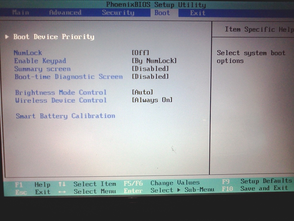

In diesem abgespeckten Notebookbios fidne ich leider keine Angaben zu SATA PORTS.
Im Anhang mal ein Screen, vllt. hast du ja eine Ideewo dies stehen könnte.

Du hast das gleiche BIOS wie mein SAMSUNG R60. Du müßtest in ADVANCED schauen, ich vermute aber, man kann den PORT nicht schalten.
Dann nutzt das BIOS den NATIVE-IDE Mode automatisch.
Das ist aber gut für XP. Dann kann es keine probleme mit AHCI geben.
