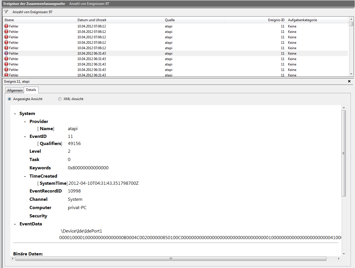

Controllerfehler auf \Device\Ide\IdePort1 , nicht vom "Ide" verwirren lassen, das ist auch für SATA Platten gültig, dieser Controllerfehler ist wohl das Problem.
Circular Kernel Context Logger NTStatus 0xC0000188 STATUS_LOG_FILE_FULL
EventID 10 WMI 0x80041003 a network inventory program is making WMI calls on a regular basis, and is being denied.
Diese beiden Einträge können ignoriert werden, sie haben keinen Einfluß auf den Windows-Betrieb.

Den Controllerfehler habe ich ohne Ende:
Der Treiber hat einen Controllerfehler auf \Device\Ide\IdePort1 gefunden.
Wie finde ich raus ob das der SATA 1 Port ist, also die Crucial M4, oder das Plextor Laufwerk?

Kann ein Fehler des SATA Controllers selbst oder der M4 sein. Wenn du die M4 an einen anderen Intel Port hängst und der Controllerfehler mitwandert, ist es die M4.
Hi,
die IDE Fehler kamen vom Plextor DVD Brenner, da der Marvell Controller im Bios als AHCI lief. Seit dem beiden optischen Laufwerke am Marvell hängen im IDE Modus, habe ich keine IDE Fehler mehr.

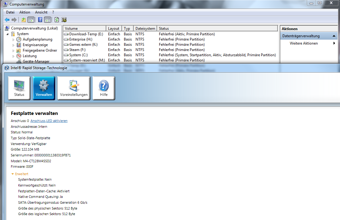

Kann es vielleicht hier dran liegen?
Ich habe die Intel Rapid Storage Software installiert und dort
stand zu meiner System Platte, die Crucial M4, das diese keine
Systemfestplatte sei?
In der Windows 7 Datenträgerverwaltung war die System Platte
nicht aktiv, stattdessen meine andere Intel SSD.
Habe diese auf aktiv gesetzt, Windows 7 starte nicht mehr und
meckerte rum das die Bootdatei fehlte...
Habe mit der Reparaturkonsole alles gefixt und nun steht in der
Datenträgerverwaltung aktiv, aber bei der Intel Software noch
immer nicht als Systemfestplatte?
Bild als Anlage.

Toll, und welche Platte ist jetzt welche? Laut Datenträgerverwaltung ist C: deine Startpartition und Systemplatte, das sollte doch die M4 sein.
Wegen solcher Probleme empfielt es sich, beim installieren von W7 nur den beabsichtigten Massenspeicher anzuschließen, alle anderen HDD/SSD abzuklemmen.
Wenn E: die X25 ist, kann sie mit Diskpart auf inaktiv gesetzt werden.
http://technet.microsoft.com/de-de/library/cc766465(WS.10).aspx
Vorgehen mit DISKPART in der Eingabeaufforderung :
Eingabeaufforderung aus dem Windows 7 Setup starten.
DISKPART eingeben und nachfolgend folgende Befehle:
LIST DISK
SELECT DISK datenträgernummer (schau in die Liste und identifiziere die X25 Anhand der Datenträgernummer und gebe sie hinter select disk ein).
LIST PART (zeigt jetzt alle Partitionen der Festplatte an)
SELECT PART partnummer (identifiziere die E Partition und wähle sie hinter select part aus)
INACTIVE (aktiviert nun die Windows 7 Partition)
EXIT (verläßt DISKPART)
