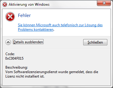

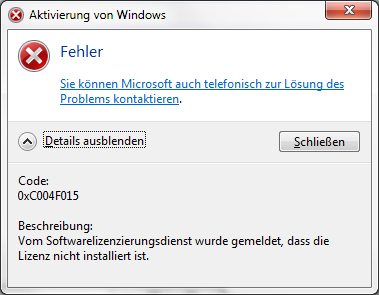

@dani.boese
Wenn ich das versuche, kommt eine Fehlermeldung.
Aber mein eingegebener Key ist so weit ich weiß korrekt.
Was könnte da los sein?
MfG kugelmanno
Was genau hast Du denn gemacht, erst den Key entfernt und nun diesen wieder eingegeben? Ist noch der Original Key drauf, den der Hersteller beim vorinstallierten Windows benutzt hat und Du hast den genommen, der auf dem Lizenz-Stick ist?
Sonst versuch es mal so:
slmgr -ipk XXXXX-XXXXX-XXXXX-XXXXX-XXXXX
oder so:
SLUI.exe 0x03
SLUI.exe 0x05
Die X sollten auch für Deinen Produktkey stehen. Der Key muss nicht in der Registry stehen, wichtig ist das die Produkt-ID noch da ist, das siehst Du doch wenn Du die Systemübersichtsseite aufrufst, (Win + Pausetaste).
