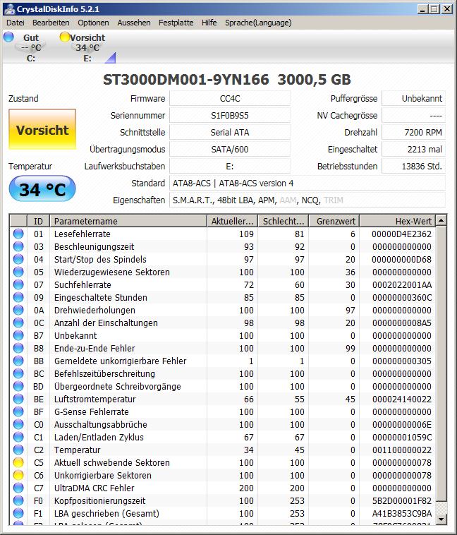

Lade mal CrystalDiskInfo herunter, starte es und mache Screenshots von den Festplatten und poste sie hier. Vielleicht hat eine Festplatte einen Schaden (ist öfter Grund für die automatische Systemstartreparatur von Windows, aber dann ist es meist schon sehr fortgeschritten).

Was kann man da machen? Festplatte wegschmeißen?
Die Platte hat ihr Lebensende erreicht. Da hilft nur Backup und neue Platte kaufen.

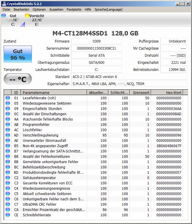

Poste bitte noch einen Screenshot von C:

Wie kann das sein? Die Platte habe ich seit Frühjahr 2012, andere Platten haben viel länger gehalten. Schlechte Festplatte gibt es doch nicht mehr, oder?
Laufwerk C ist eine SSD und völlig ok:
Willkommen in der Realität, in der Festplatten auch mal kaputt gehen können! Wer hat denn gesagt, dass es keine "schlechten" Festplatten mehr gibt?
Die SSD ist ok. Wenn du Bootprobleme hast, wird vermutlich der Bootloader auf der HDD liegen, dein PC nach einem Austausch also nicht mehr booten. Den kannst du mit der Windows-DVD auf der SSD neu erstellen.

Es gibt immer noch Festplatten, die Defekte haben können - sonst würde man keine neuen mehr entwickeln und nur noch nach Kapazität lechzen. Vor allem wenn Festplatten falsch gehandhabt werden(mechanische Defekte) und/oder unter nicht idealen Bedingungen(Hitze, Feuchtigkeit, etc.) ihren Dienst verrichten.
