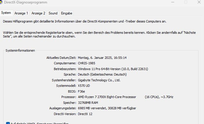

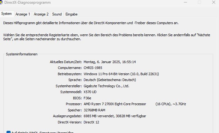

Ok ich schau mal ob ich das über das neue Windows 11 was ich auf einer anderen SSD im PC jetzt mit drin hab machen kann. Es ist ein AMD Ryzen 7 2700 glaube verbaut gewesen, kann ich aber nochmal nachschauen. Die NVME selbst sind von Samsung EVO bzw. Kingston ist noch eine verbaut als Datenträger. Da es wohl mal im Herbst auch Probleme gegeben haben muss mit Windows Updates. Werde allerdings erst heute Nachmittag nach der Arbeit entsprechend näheres hier schreiben können. Aber danke schon mal.
Hatte leider noch etwas zu machen bevor es dunkel wurde aber ich hab mich gerade mal dran gemacht an die benötigten Daten. Hoffe man kann entsprechend schon einmal was damit anfangen. die dmp dateien stammen von der partition wo das defekte windows11 entsprechend drauf ist. vielen dank schon mal

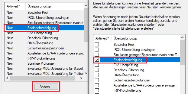

Verifier.exe ist schon in Windows drin. Du musst die "Pool Nachverfolgung" aktivieren
und neustarten. Mach aber vorher ein Windows Image falls du nicht mal mehr in den abgesicherten Modus kommst um dort Verifier.exe wieder starten zu können um die Einstellungen wieder löschen zu können. Dann müsstest du das Image zurück spielen

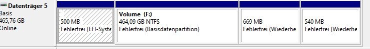

ich wollt kurz nochmal bescheid geben was man derzeit noch über die datenträgerverwaltung auslesen kann. wie man sieht ist die efi partition noch vorhanden. leider konnte ich nicht direkt über google mit verschiedenen anleitungen etwas herausfinden. ich vermute aber mal wenn man diese in irgendeiner form reparieren könnte bzw. das eben ein bezug hergestellt werden könnte dann müsste man doch bestimmt wieder darauf zu greifen könnnen. es sind auch noch zwei wiederherstellungspartitionen mit drauf. allerdings konnte ich mithilfe eines bootfähigen sticks in der reparatur nichts erreichen. und im cmd ist es sehr aufwendig und nicht gerade ohne da entsprechend dann auch das richtige zu bearbeiten.
