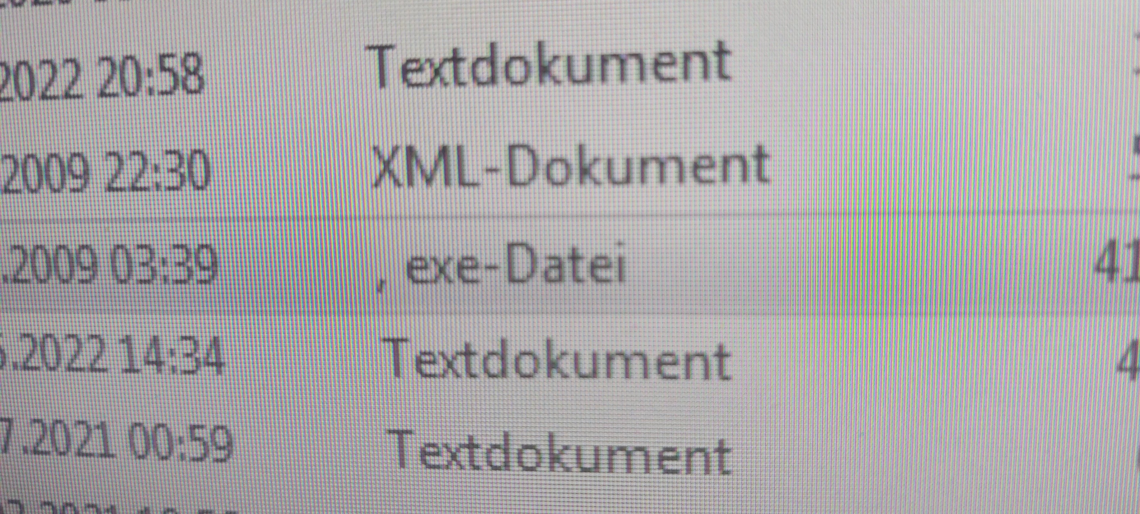

Hi,
ich brauche mal schnell eure Hilfe. Ich weiß das war jetzt dumm aber ich habe in der Registry was geändert und seitdem funktioniert fast nichts mehr. Programme lassen sich nicht mehr starten. Auch nicht msconfig, CMD oder Registry. Ich weiß was ich geändert habe und ich müsste nur die Einträge rückgängig machen.
Wie bekomme ich das Komma bei der exe-Datei (Typbezeichnung) weg?
Im Abgesicherten Modus funktoniert auch nichts also hilft mir das auch nicht weiter. Und falls mich jemand fragt wieso ich da was geändert habe da ging es um ein Spiel und da musste man in der Registry was ändern um es lauffähig zu machen. Jetzt habe ich das ganze nur noch verschlimmert.
Ich hoffe wirklich das es da ne Lösung gibt. Was könnte ich jetzt also unternehmen? Eine Windows 7 ISO Datei runterladen und von USB starten um das Betriebssystem zu reparieren oder gibt es auch eine einfachere Lösung?
Würde mich wirklich über jede Hilfe freuen. Ich danke euch !!!!

Mit ner Notfall DVD als Hirens Boot CD kannst Du die Registry laden mit einem passenden Tool und die Änderungen rückgängig machen
Erstmal danke.... gibt es dazu eine genaue Anleitung? Im Moment kann ich ja keine Tools öffnen. In meinem System ist auch Windows 10 installiert. Wenn ich was auf DVD brennen müsste dann funktioniert das auch nur unter Windows 10.

Du bootest die DVD / den USB Stick der Hirens Boot CD. Da ist alles drauf was Du brauchst.e
Reaktionen: marcus locos
