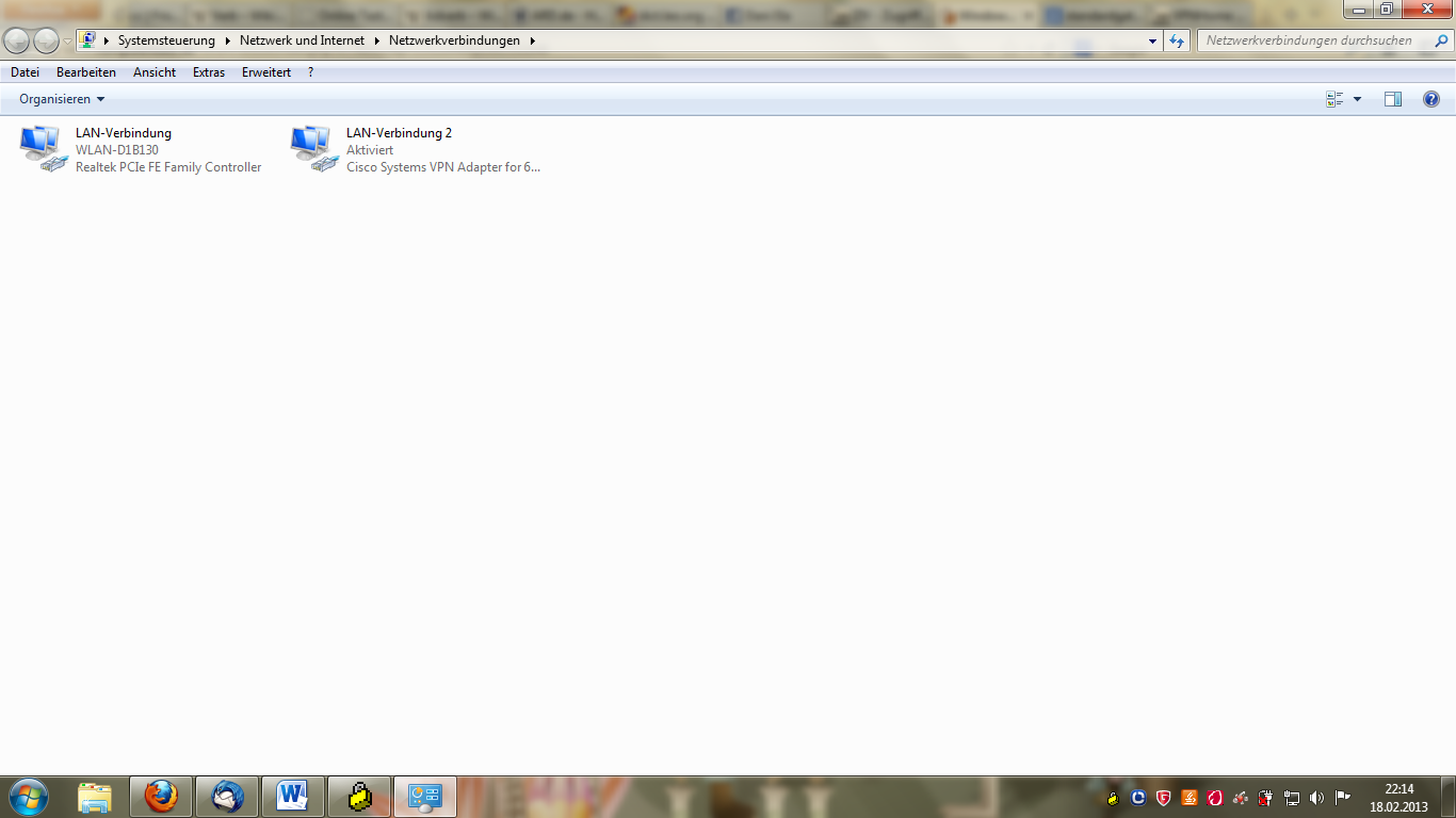

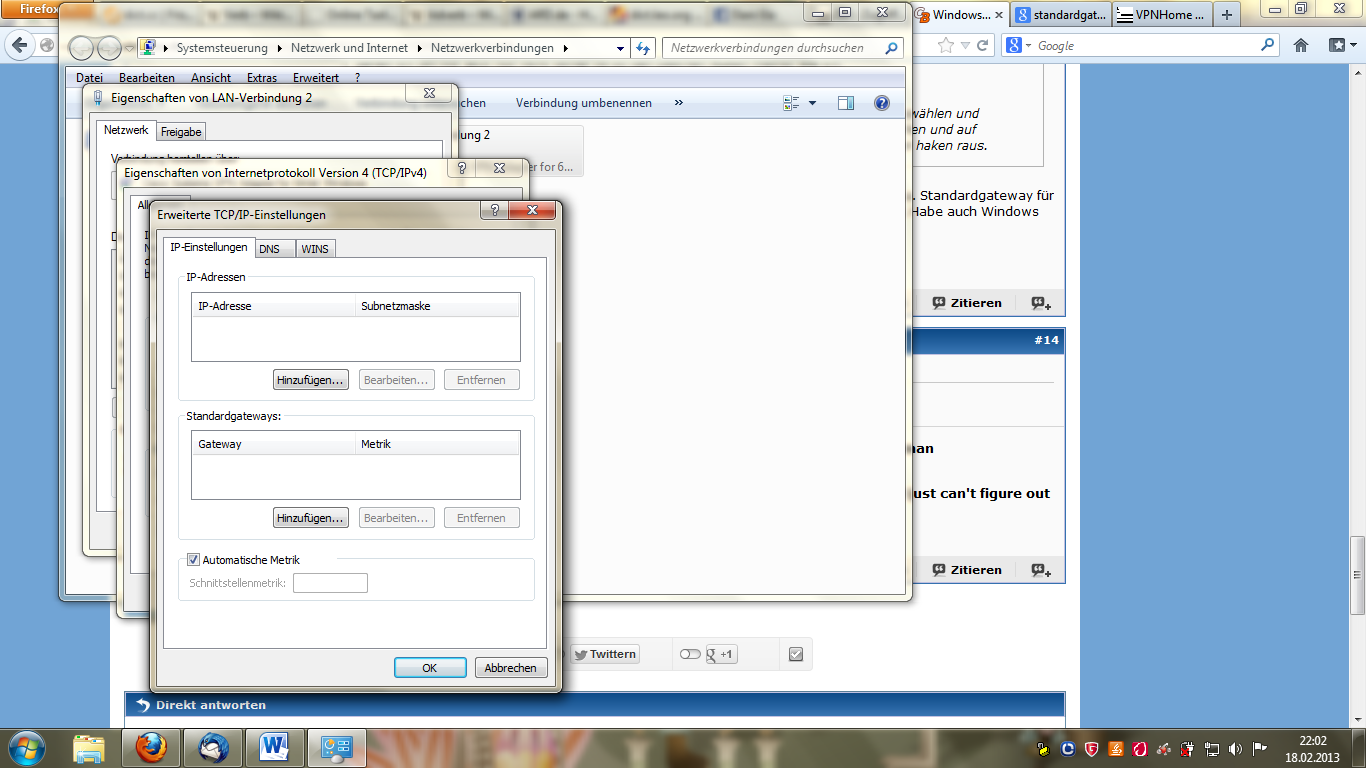

Bis zum vorletzten Schritt kann ich alles klicken wie beschrieben, aber am letzten Schritt (i.e. Standardgateway für das Remotenetzwerk verwenden haken raus) scheitert es. Die Option gibt es bei mir nicht. Habe auch Windows 7. Den einzigen Haken, den ich entfernen könnte, wäre für "Automatische Metrik".
Weiß jemand Rat?
Kann ich mir so nicht vorstellen. ggf. Screenshot pls.
Anbei ein screen shot.
Das ist ne Lan Verbindung die du da ausgewählt hast du musst die VPN Verbindung auswählen. Meine Anleitung bezogen sich auf eine Windows VPN Verbindung.

Okay, leuchtet ein. Steht da ja auch. ABER zu meiner Verteidigung möchte ich darauf hinweisen, dass da VPN direkt unter LAN-Verbindung steht. Deswegen dachte ich, dass sei meine VPN-Verbindung. Mehr Auswahl habe ich auch nicht.
