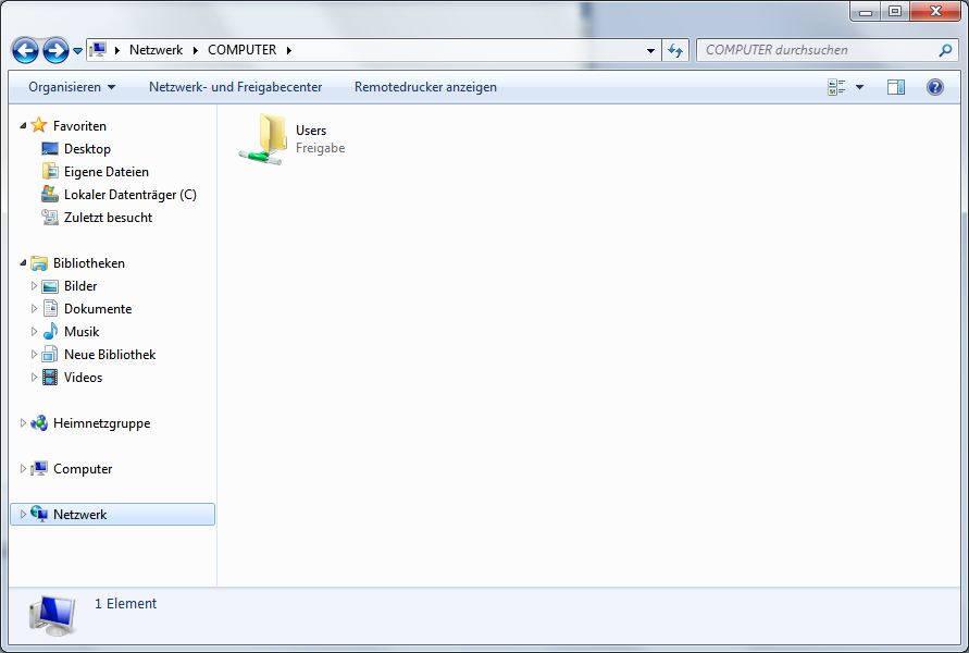

Und im Netzwerk zeigt er den Pfad zu dem Freigegeben ORdner an. Also
\\NetzwerkPC2\Users\Benutzer\Desktop\Freigabe
Ich muss mich im Netzwerk also erstmal durchklicken bis zu dem Freigegebenen Ordner.
Wenn ich dann halt noch Erweiterte Freigabe mache, dann geht es, und es erscheint der "Freigabe" Ordner direkt im Netzwerk.
Wie bekomme ich es hin das der Ordner direkt in der Heimnetzgruppe angezeigt wird ? Also diesmal nicht im Netzwerk Ordner. Denn Obwohl ich was freigebe zeigt er dort beim anderen PC : Derzeit sind keine Heimnetzgruppen Computer verfügbar.
Zu 3.: Ist mir nicht ganz klar, nach was Du da genau fragst !
Hab ich oben schon geschrieben. ANsonsten siehe Screen.
Ich muss mich durch die Ordner imme erst durchklicken.

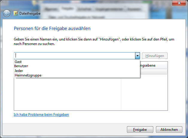

Zu 6.: Was war vorher nicht da - das Gastkonto ? - und wo ist jetzt das Gastkonto, wenn Du das meinst, da, was vorher nicht da war ?
Siehe Screen. Da steht Gast. Ich hätt das gern weg, weil es vorher nicht da war.
Hatte mal den Gastaccount aktiviert, aber das ging nicht. Lies sich nicht einrichten also hab ichs wieder deaktiviert.
Du kannst für jeden Ordner, der auf einem Computer im Netzwerk freigegeben ist, eine Verknüpfung erstellen, und diese Verknüpfung auf einem anderen Computer desselben Netzwerkes dann dorthin plazieren, wo es Dir am besten gefällt ! Von dort aus kannst Du dann über diese Verknüpfung Deinen freigegeben Ordner immer direkt aufrufen, ohne dass Du jedes Mal wieder den Pfad von Neuem im Netzwerkordner durchklicken müsstest!
Das Gastkonto lässt sich in der Benutzersteuerung nur aktivieren oder deaktivieren; Löschen geht so ohne weiteres nicht, weil es praktisch ein Systemkonto ist, das im Gegensatz zu Standardkonten grundsätzlich eingeschränkte Funktionalität hat, es besitzt auch keine Berechtigung für Schreib- oder Löschvorgänge !
