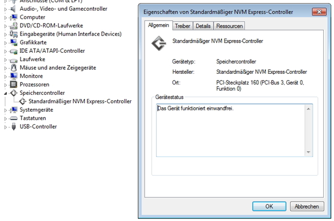

Anfangs habe ich versucht, auf einer Partition einer NVMe-SSD zu installieren
Um Win7 über die DVD auf NVMe zu installieren muss erstmal der NVMe Treiber integriert sein, entweder vom Hersteller oder der Standard NVMe vom Microsoft:
So während der Installation USB Geräte genutzt werden müssen auch die xHCI USB Treiber drin sein.
