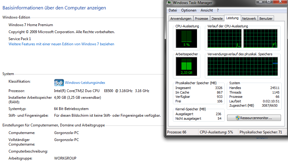

Hallo!
Hab schon alles mögliche versucht. Es werden mir im Windows nur 3,3 GB von 4 angezeigt. Hab Windows 7 Home Premium 64bit und 4GB DDR2 800MHZ die mit 4GB im Bios erkannt werden. Ich benutze eine ATI HD 3450 mit 1GB DDR2 Ram. Bin kein Fachmann aber die Karte hat Speicherchips drauf, die man sehen kann und einen grossen Passivkühler, also es sieht alles aus wie bei ner normalen Graka.
Auch hat das BIOS keine Option um eine integrierte VGA Karte abzuschalten, ich kann nur auswählen was zuerst initialisiert werden soll und im Geräte Manager taucht keine Intel Karte auf.
Mein Mainboard ist ein Foxconn G31MG-S, dazu hab ich nen Core 2 Duo E8500

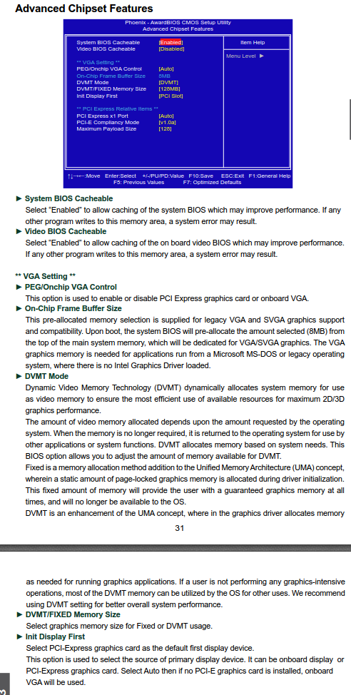

Habe mir grade nochmal das Handbuch durchgelesen. Wie erwartet (Da ich bereits Bios auswendig kenne, meiner Meinung nach, VGA Deaktivieren gibt es nicht als Option, man kann zwischen PCIE und Onchip und Auto wählen, es steht alles auf PCIE) bis auf die ausgegraute 8MB Ram reservierung für Dos OS habe ich nichts gefunden, was laut anderen Forenthreads (Memory Remapping gibts nirgends) noch helfen könnte.

Im Handbuch auf Seite 31/ 32 sind die Möglichkeiten wo man diverse Einstellungen vornehmen kann.
Was man wo einstellen bzw. an zugewiesenem RAM in welcher Größenordnung einstellen/ auswählen kann, ist für mich aus dem Handbuch nicht zu erkennen. Das kann man nur sehen bzw. testen, wenn man das System vor sich hat.
Da gibts nix hilfreiches zum einstellen.

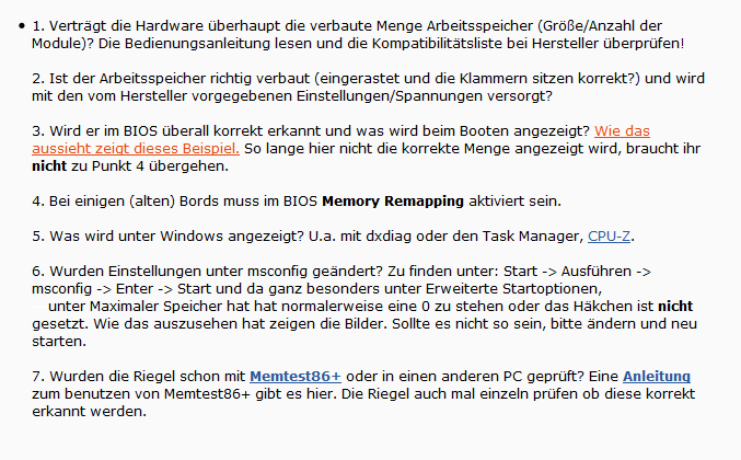

Gab es mal einen Fall wo irgendwelche Treiber was genützt haben? Habe nichts von den Foxconn Vista Treibern installiert, Chipsatz etc.
1: Ich gehe davon aus. Im BIOS steht der richtige Wert, die Module sind vom selben Typ, auch Windows zeigt sie generell richtig an, es steht aber "Verwendbar: 3.25gb" direkt dahinter.
2. Ja, ist er.. Habe es heute nochmal beim Graka einbau getestet
3. Ja... Siehe Video und Antwort 1.
4. Das finde ich nirgends (Siehe Video)
5. Siehe mein Beitrag etwas weiter oben (Screen)
6. http://prntscr.com/9deoda
7. Sicher, das das irgendwie ausschlaggebend ist? Weils ziemlich lange dauert und Windows ja anzeigt das nur 3.25GB Verwendbar sind, aber korrekt die ganzen 4GB anzeigt.
