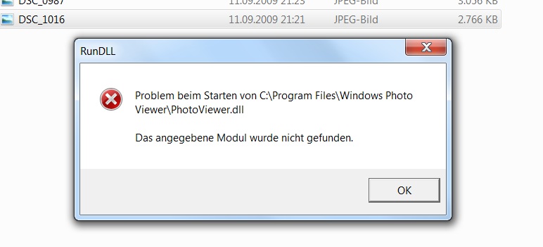

Hey Leute,
ich habe folgendes Problem ich kann keine Fotos mehr öffnen wenn ich z.B einen doppelklick auf ein Foto mache kommt folgender fehler(siehe Foto).
Ich weiß nicht wodran das liegt.
Ich vermute mal das ich irgendwas von Windows Photo gelöscht habe.(ausversehentlich)
Wie kann ich dieses Problem lösen?
Hoffe ihr könnt mir helfen!

Hallo.
du musst das Programm ändern mit dem die Fotos standardmäßig geöffnet werden. Das macht man indem man einen Rechtsklick auf die Datei macht und dann auf Öffnen mit-> Standardprogramm auswählen.
Da dann ein Programm deiner Wahl anklicken und unten links den Haken bei "Dateityp immer mit diesem Programm öffnen" machen. Auf OK klicken.
Das sollte dein Problem lösen.
mfg jpop

Habe dir die Datei mal als zip angehängt, hoffe kann dir damit helfen. Probier halt obs klappt, evtl. fehlen ja auch noch andere Dateien. Entpack die einfach nach C:\Program Files\Windows Photo Viewer.

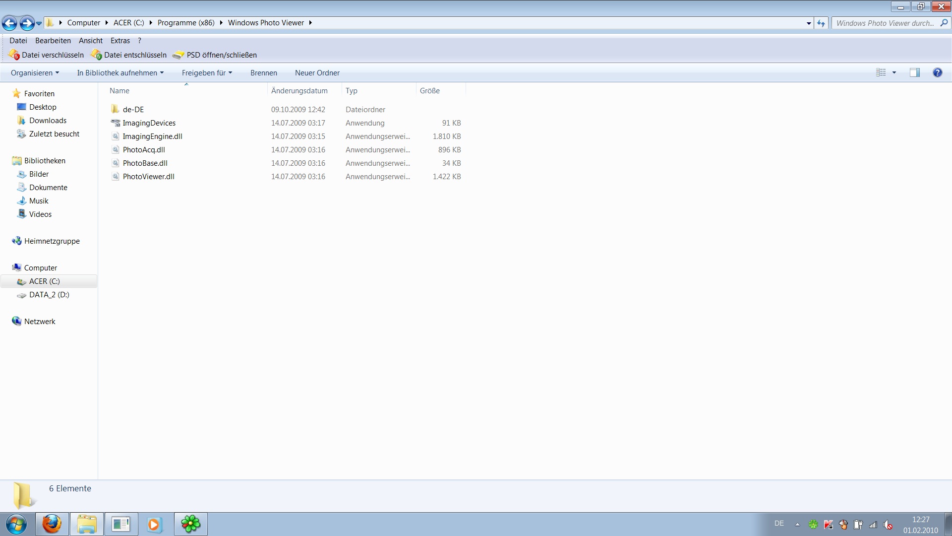

ich habe einen ordner gefunden unter C/Programme (x86).
dort ist ein ordner mit Windows Photo Viewer.
Aber die DLL ist drin.
ich habe mal ein Foto von dem ordner gemacht vllt könnt ihr mir dann sagen was fehlt.?
Gruss Jonas
Das ist aber die 32bit Version...du hast doch 64Bit? Ist in dem andren Ordner nix? Du kannst natürlich auch vorübergehend die 32bit version benutzen, dann musst du es so machen wie es jpop in post #2 beschrieben hat.

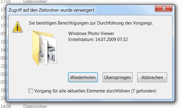

also den alten ordner löschen von windows photo viewer und den ordner dort reinkopieren und dann mit dem standartprogramm so machen wie jpop das gesagt hat ja?
ich kann den ordner dort nicht reinkopieren weil dann die fehlermeldung kommt:
ich bin aber als administrator angemeldet.
Nein, nix löschen. Du sollst erstmal nachgucken ob unter C:\Program Files\ der Photo Viewer Ordner existiert (Nicht Program Files (x86) !).
Du brauchst eigentlich auch nur die Datei ausführen die ich geschickt habe und dann mit Ok bestätigen, der kopiert dann automatisch die Dateien in den richtigen Ordner. Falls dort Dateien vorhanden sind, fragt er ob er sie überschreiben soll.
