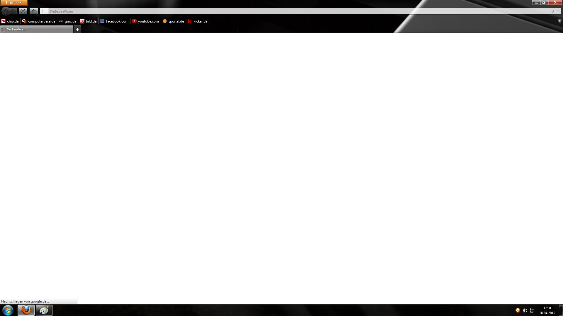

Wenn ich meinen Rechner starten möchte läuft alles wie gewohnt ohne Probleme.
Nach einigen Sekunden kommt der Anmeldebildschirm und schickt mich auf den Desktop, nur das dann der Willkommenssound plötzlich aussetzt.
Dann kann ich aufeinmal kein Programm öffnen.
Es scheint als ob der Rechner kurz hängen würde. Unten im Netzwerksymbol ist der sich drehende Ring zu sehen (Siehe Anhang). Erst nach ca. einer Minute kommt dann der Willkommessound, die Programme starten und das untere Netzwerksymbol wird wieder normal ohne dem Ladering dargestellt.
Nur funktioniert das Internet plötzlich nicht mehr einwandfrei.
Wenn ich Firefox öffne steht dann oben die ganze Zeit in dem Tab "Verbinden..." Erst nach ca. 2 Minuten öffnet sich die Startseite von Google.
Bei allen Internetseiten ist es genauso, das man erst 2 Minuten warten muss bis diese angezeigt werden.

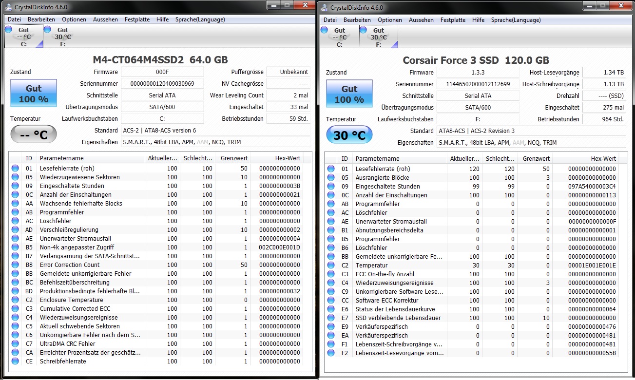

hier die Werte. links ist die Platte wo das Betriebssystem drauf ist und rechts die platte mit fast allen Programmen Spielen usw.

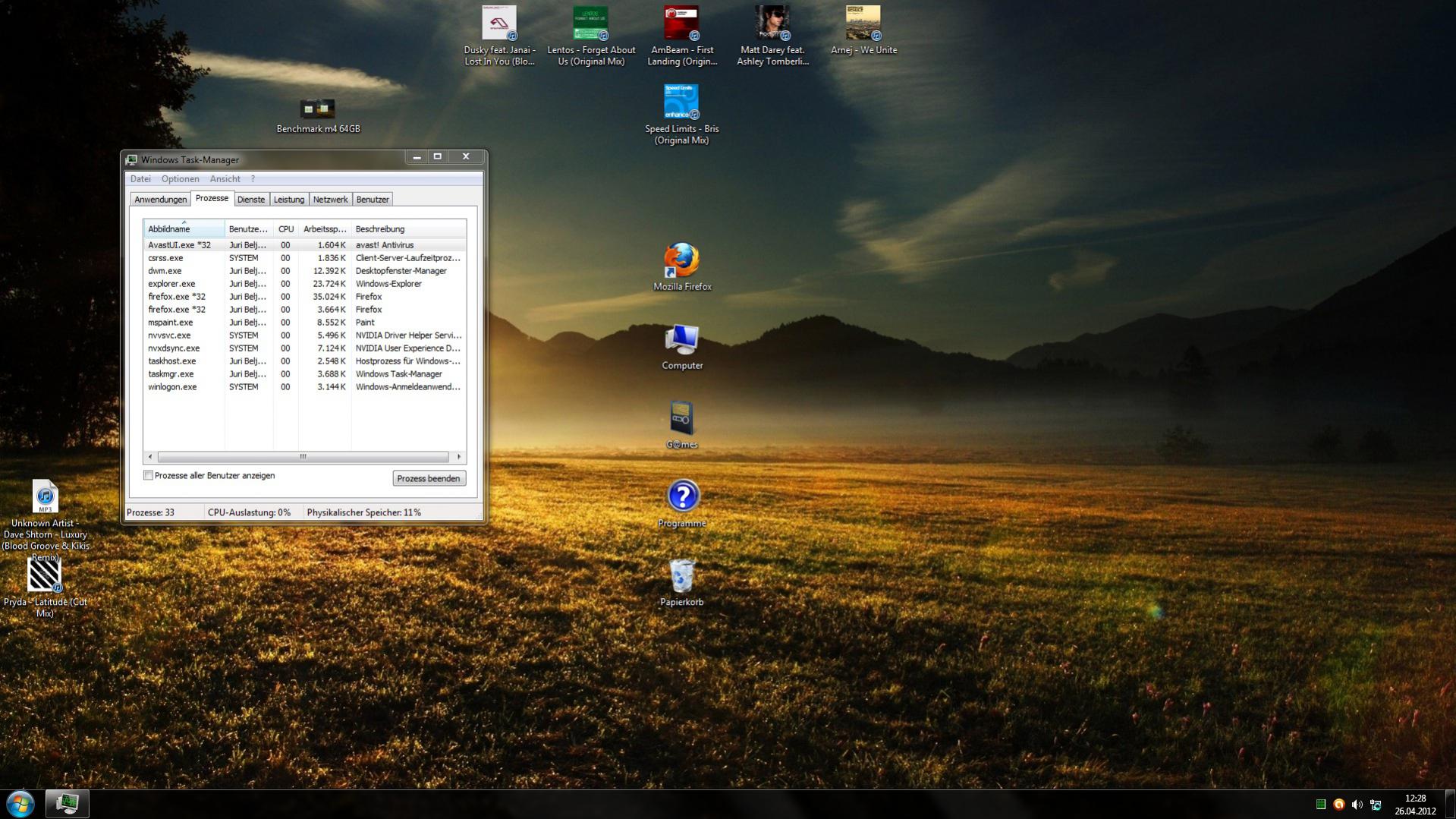

ich kann dir sagen das ich vor der Installation alles andere abgeklemmt habe
das Bild vom Taskmanager ist direkt beim starten bzw. beim hängen oder?

@Segelflugpilot ya das Bild ist direkt beim starten und beim hängen.

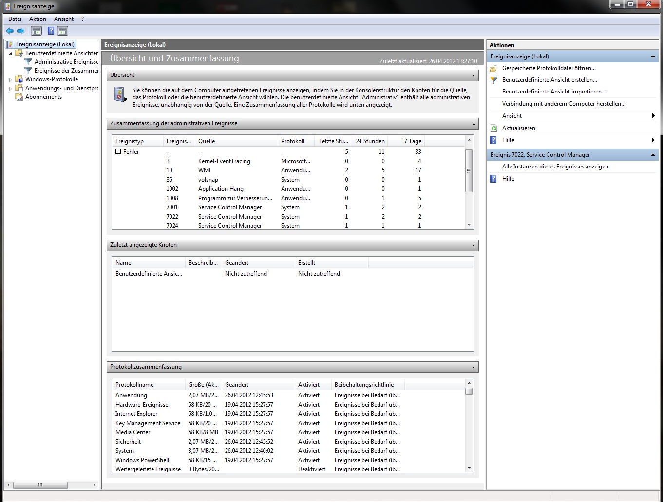

Hast du schonmal in der Ereignisanzeige im Systemlog nach Warnings und Errors gesucht? Oft findet man dort gute Informationen die einen auf den richtigen Weg schicken können :)
So ich hab da etwas gefunden. Unter Fehler werden 5 Ereignisse dokumentiert die in der letzten Stunde pasiert sind. Ich habe mal ein Bild davon hochgeladen

in der ereignisanzeige sehe ich wiederholt immer Fehler mit WMI und dem ervice Control Manager.
Kann irgenetwas von denen das Problem verursachen?

also ich denke nicht das es an der SSD liegt, da ich die m4 erst vor ca. einer Woche bekommen habe.
Davor hatte ich die Corsair Force 3 120GB als meine Systemplatte und dort ist es auch ab und zu, zu diesem Problem gekommen.

klicke doch mal bitte in der Ereignisanzeige auf adminstrative Erreignisse und dann poste erst einmal die Fehler, wo der PC stehen geblieben ist einzeln. Du musst da jeweils einmal draufklicken, denn dann gibt es dazu eine Beschreibung.
So da bin ich wieder. Sorry das es so lange gedauert hat aber seitdem ich einen Tipp ausprobiert habe, hat sich mein Problem bist jetzt erstmal in Luft aufgelöst. Da ich wiederholt in der Ereignisanzeige diesen "WMI Fehler" gesehen habe, hab ich dann einfach mal ein wenig nach diesem gegoogelt. Ich bin dann auf diesen Link gestoßen http://www.drwindows.de/windows-7-a...hler-wird-im-ereignisprotokoll-angezeigt.html
Ich habe dann einfach mal das ausprobiert was dort empfohlen wurde. Seitdem hat sich mein Rechner nach gefühlten 100 Neustarts bis jetzt am Anfang nicht einmal aufgehängt. Ich glaube das dieser WMI-Fehler irgentetwas damit zu tun gehabt hat. Naya nun läufts wieder. :)
