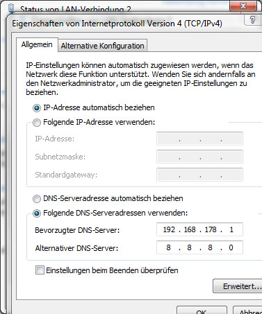

Ok, sehr gut. Ich lass das dann mal so wie hier:
oder doch noch etwas anpassen? Denn sobald ich "DNS-Serveradresse automatisch beziehen" auswähle, verschwindet die Adresse unten.
Also: Zuerst solltest du dir mal angewöhnen, dass du richtig liest und nicht rumschlampst, wie du es jetzt wieder getan hast. Es stand explizit 8.8.8.8 da, und du nimmst stattdessen 8.8.8.0. Das funktioniert nicht, wenn wirklich der alternative Server angesprochen wird. Da baust dir schon dein nächstes Grab

Die richtige Einstellung ist in deinem Fall "automatisch beziehen". Wenn das nicht klappt, muss den Fehler beheben und nicht Einstellungen umbiegen.
