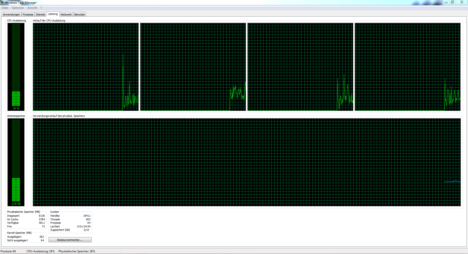

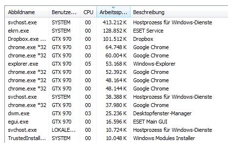

So sieht mein Task-Manager aus, vielleicht erkennt jemand von euch den Fehler:

Der Google Chrom ist ja zig male in der Taskleiste, ich denke das darf nicht sein. Entweder 1x oder kein mal.
MsConfig 1x reicht
MsConfig 1x reicht
Bin jetzt erstmal von Chrome zu Mozilla rübergewechselt. Ich hatte damals Tipps gelesen wie man alles beschleunigen kann und da stand das man die Prozessorkerne unter msconfig aktivieren sollte die zur Verfügung stehen.

Man soll nicht alles glauben was im Internet steht. In diesem Menü darf kein Haken gesetzt sein!

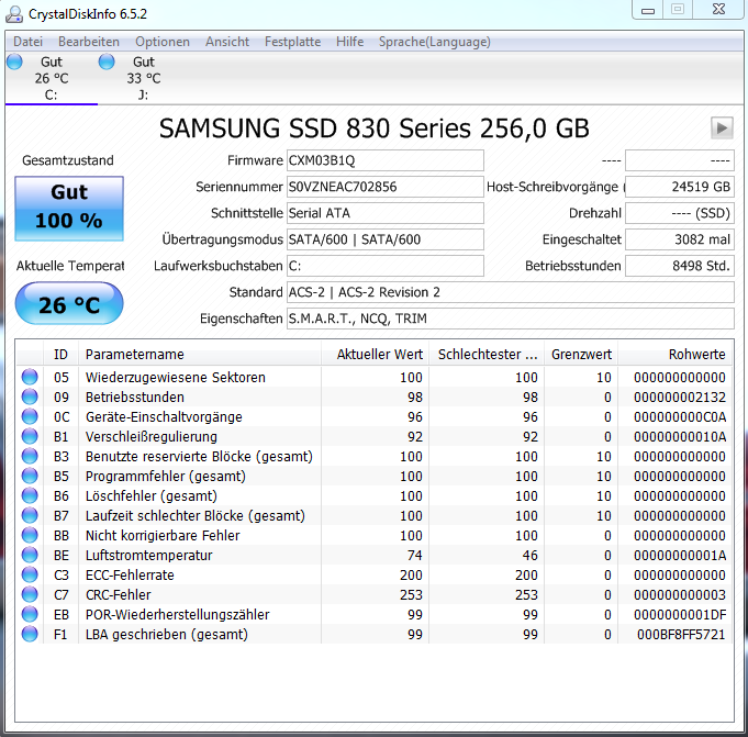

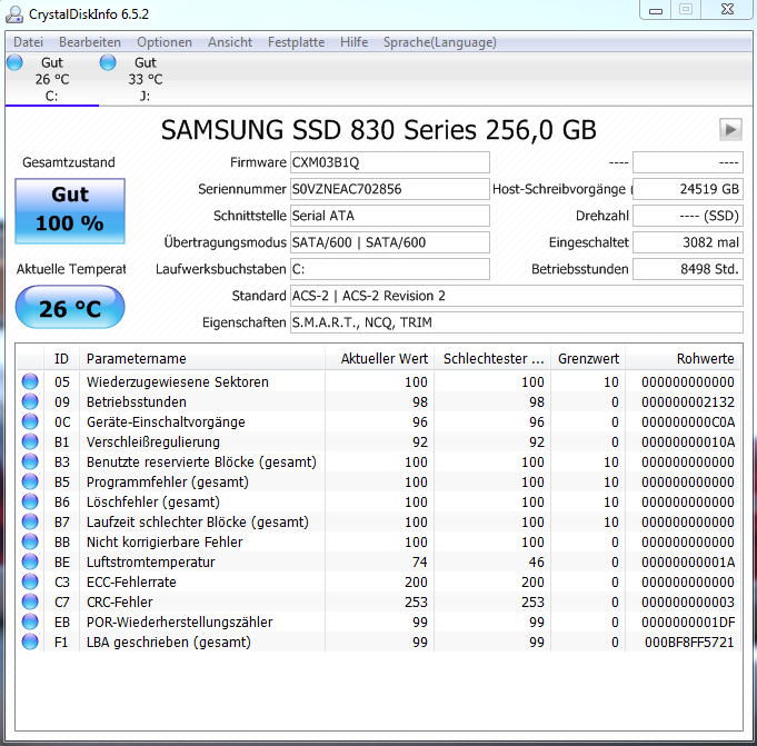

Die SSD ist i.O. Die 3 CRC-Fehler sind auf die Laufzeit bezogen auch OK, sollte sich der Wert aber erhöhen muss das SATA-Kabel gewechselt werden.

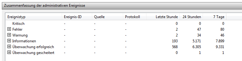

2 Fehler und 2 Warnungen. Mehr kann ich daraus nicht lesen.

Hier noch das Bild von der Leistung im Task-Manager:
