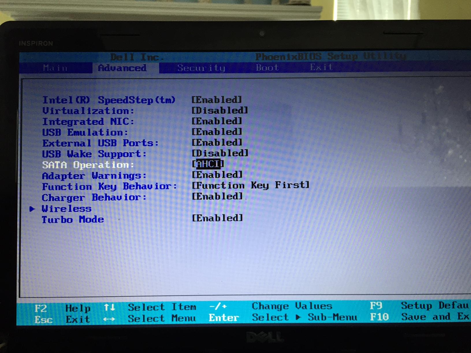

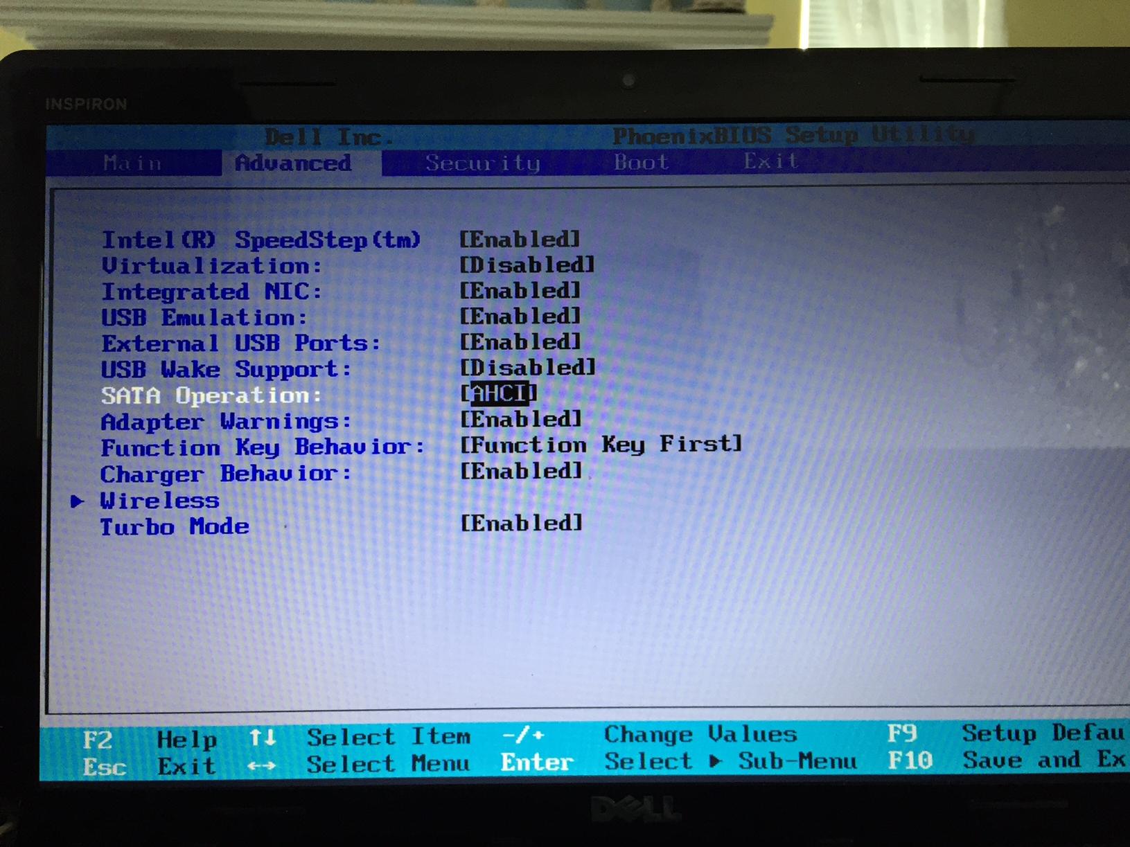

Danach den Computer neu starten und sofort ins BIOS, bei Dell sollte es die "F2" Taste sein,
dort unter Advanced den SATA Modus auf AHCI umstellen. Siehe Screenshot
also folgendes:
da ist die einstellung bereits auf AHCI
