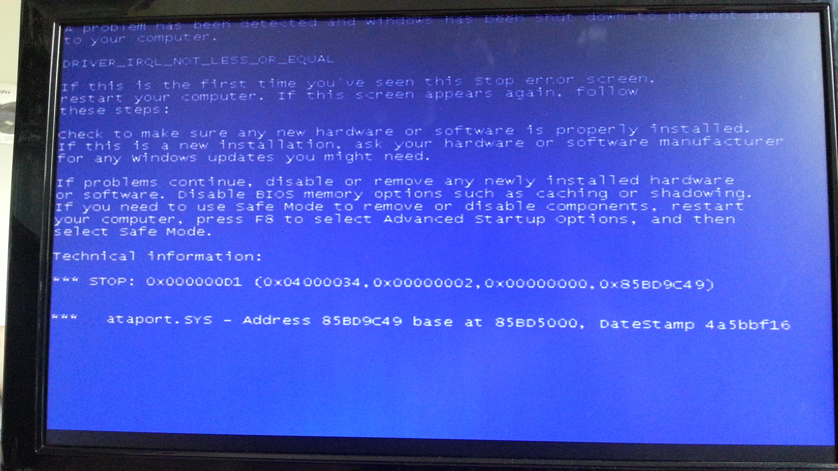

als ich gerade einen Windows XP neu aufsetzen wollte zu Windows 7 und dabei von 1GB Ram auf 2 GB ram umgestiegen bin gibg erstmal die Installation nicht. Es kam immer ein Bluescreen. Dann dachte ich mir das ich den alten RAM reinmache und dann installiere, das hat such funktioniert. Dann war alles installiert, dannn habe ich den PC heruntergefahren und den Ram gewechselt. Dann habe ich den PC gestartet und es funktionierte, als ich dann solitär gespielt habe kam ein bluescreen und der PC startete neu. Jetzt kommt beim starten immer der Bluescreen.
vorheriger Ram: 2x 512 MB ... HYS64D64300HU-5-B ... DDR 400, CL3 ... PC3200U-30330-A0
Neuer Ram: 2x 1GB ... PCM025 042914 ... DDR 400 ... SAM B6U 401 ... K4H510438B-TCB0
Das sind alle Daten die auf dem Ram stehen, ich hoffe ihr könnt damit was anfangen
Welches Mainboard ist verbaut?
Hier der Bluescreen

so ich habe jetzt den CMOS clear gemacht aber es funktioniert weiterhin nicht. Ich musste die Uhr usw. Neu einstellen. Was kann ich denn jetzt noch machen? :/

Soeben habe ich eine neue erkenntnis gemacht die euch vielleicht weiterhelfen kònnte. Mit einem RAM Riegel von den 1 GB von Samsung geht alles komischerweise. Aber wenn ich beide reinmache geht es nicht.
