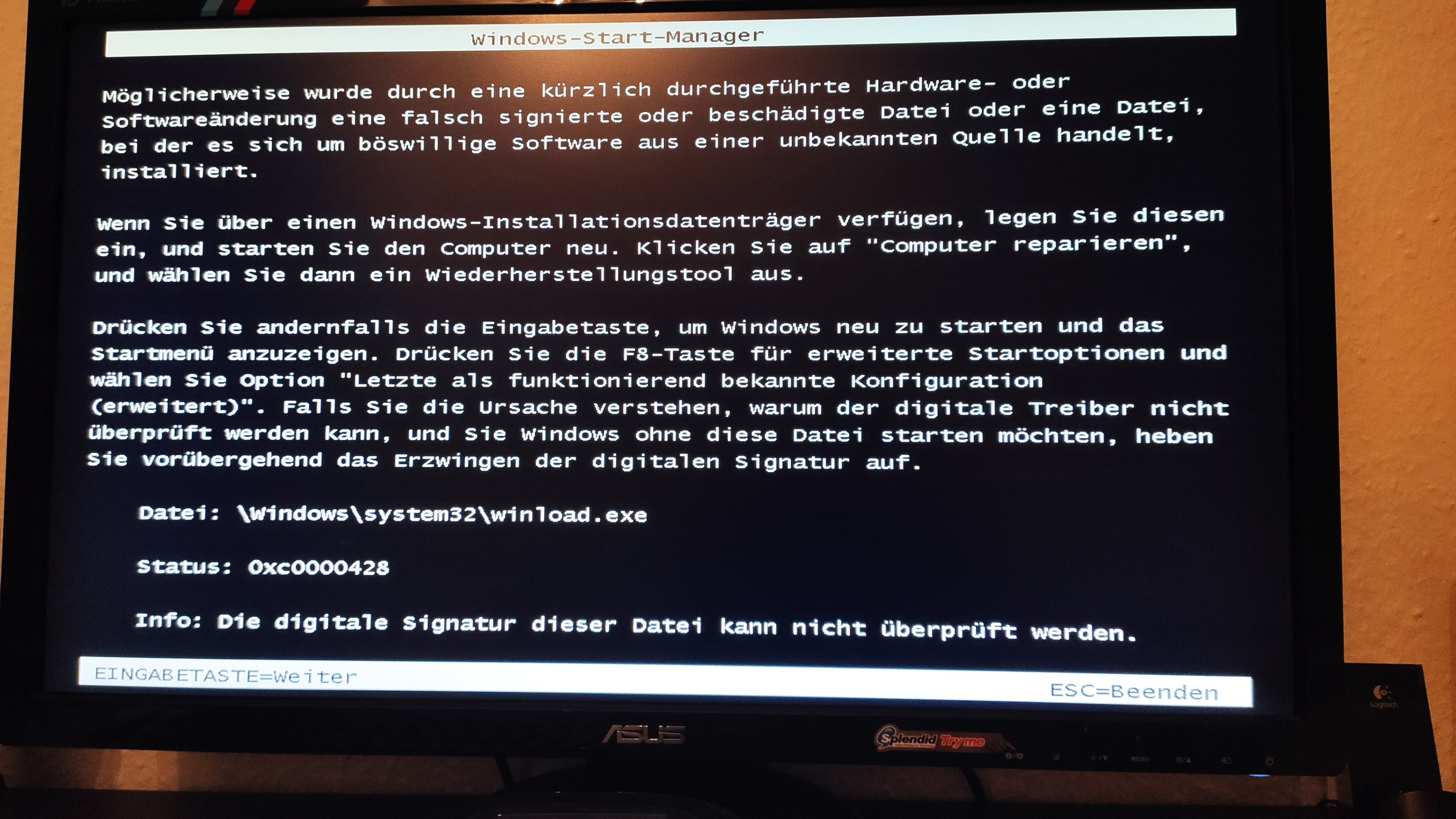

Hallo zusammen, ich hoffe ihr konnte mir helfen. Seit gestern startet mein Windows 7 nicht mehr.
Folgende Meldung: siehe Foto
Wenn ich F8 drücke bekomme ich komischerweise die Anzeige "Windows reparieren" nicht angezeigt. Habe es mit der Windows CD versucht zu reparieren, leider ohne Erfolg. Hoffe einer von euch weiß mehr.

Ehm. Die digitale Signatur kann nicht mehr verifiziert werden.
Die Wahrscheinlichkeit das du dir da schadsoftware eingefangen hast, ist extrem hoch.
Das ganze wird dadurch begünstigt, dass Windows 7 nicht mehr absicherbar ist. Das privilege System ist nachhaltig kaputt und den Patch gibt's bei Microsoft nur gegen viel Geld.
Unrealistischere erklärungen: kosmische Strahlung hat dir bits flippen lassen, oder Microsoft hat ein kaputtes Update ausgeliefert.
Letzteres kommt zwar recht häufig vor, aber seit 2 Jahren nicht mehr unter Windows 7.
Du wirst um eine Neuinstallation nicht herum kommen.
