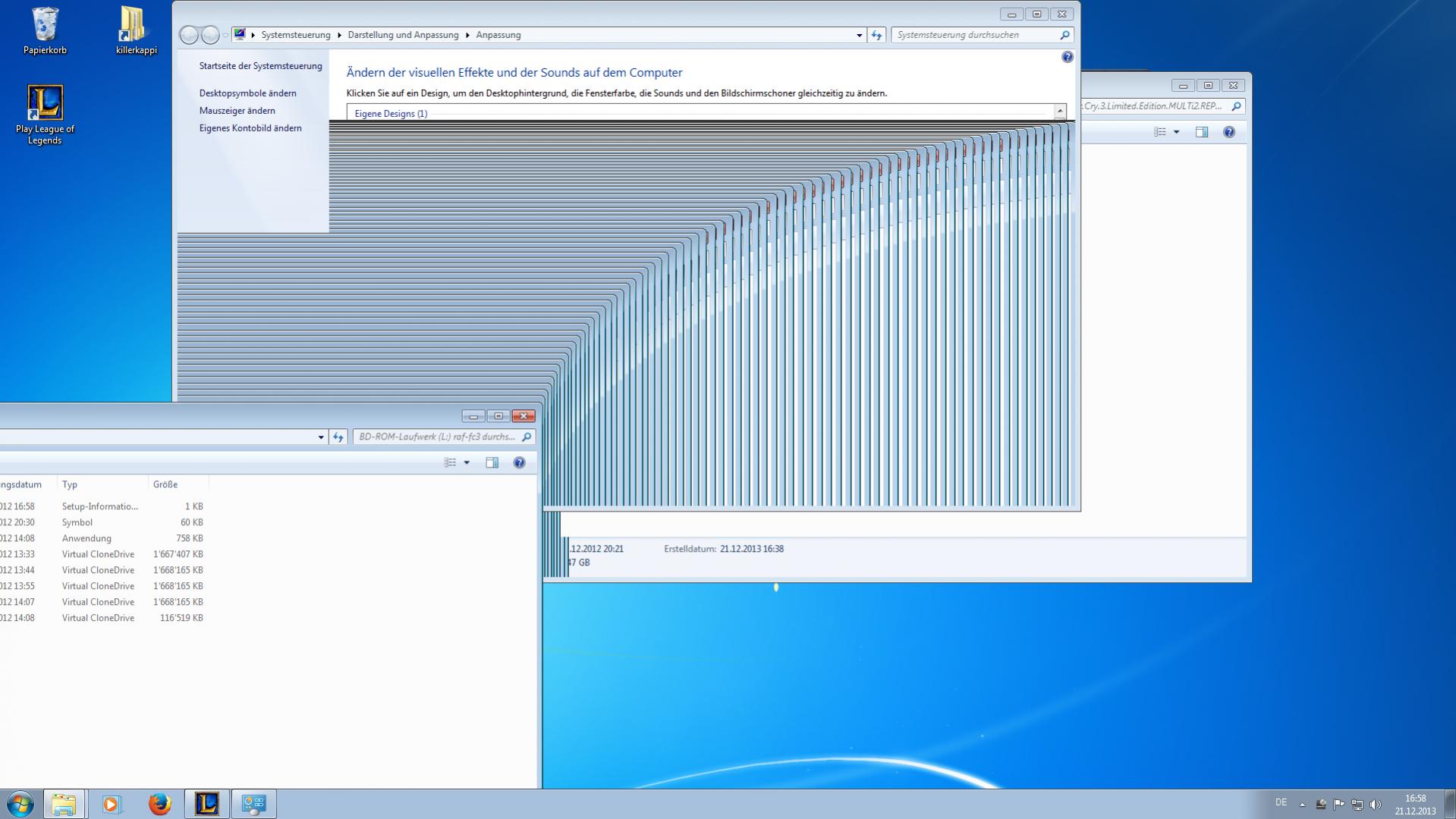

also es funktioniert wieder, jedoch hab ich nun folgendes problem Unbenannt.jpg
killerkappi schrieb:
also es funktioniert wieder, jedoch hab ich nun folgendes problemAnhang anzeigen 385357
Das muss an der gecrackten Version von Far Cry 3 liegen.... :evillol:
Bitte verrate uns auch nicht, was du getan hast, das könnte zu einer Lösung führen, die logischerweise niemand will. :p
Treiber sind alle installiert? (Gerätemanager)
Was sagt das Eventlog? (Computerverwaltung >> Ereignisanzeige >> Windows-Protokolle >> System )
