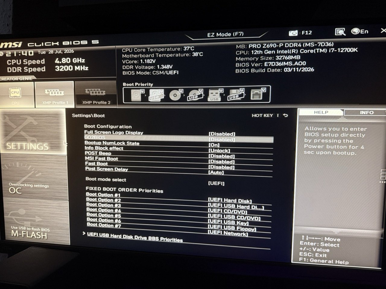

  • Erstmal das BIOS auf die neuste Version geupdatet
  • Auf CSM umgestellt (Legacy+UEFI)
  • Alle Festplatten bis auf die M2 ausgesteckt
Jedes Mal bin ich direkt ins BIOS gekommen.

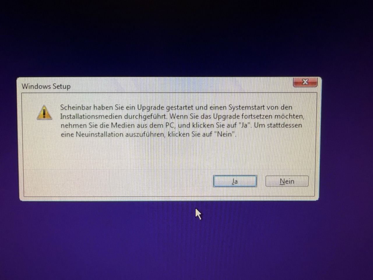

Daraufhin habe ich einen neuen Windows11 USB Stick erstellt, um entweder mein System zu reparieren oder notgedrungen komplett neu aufzuspielen.

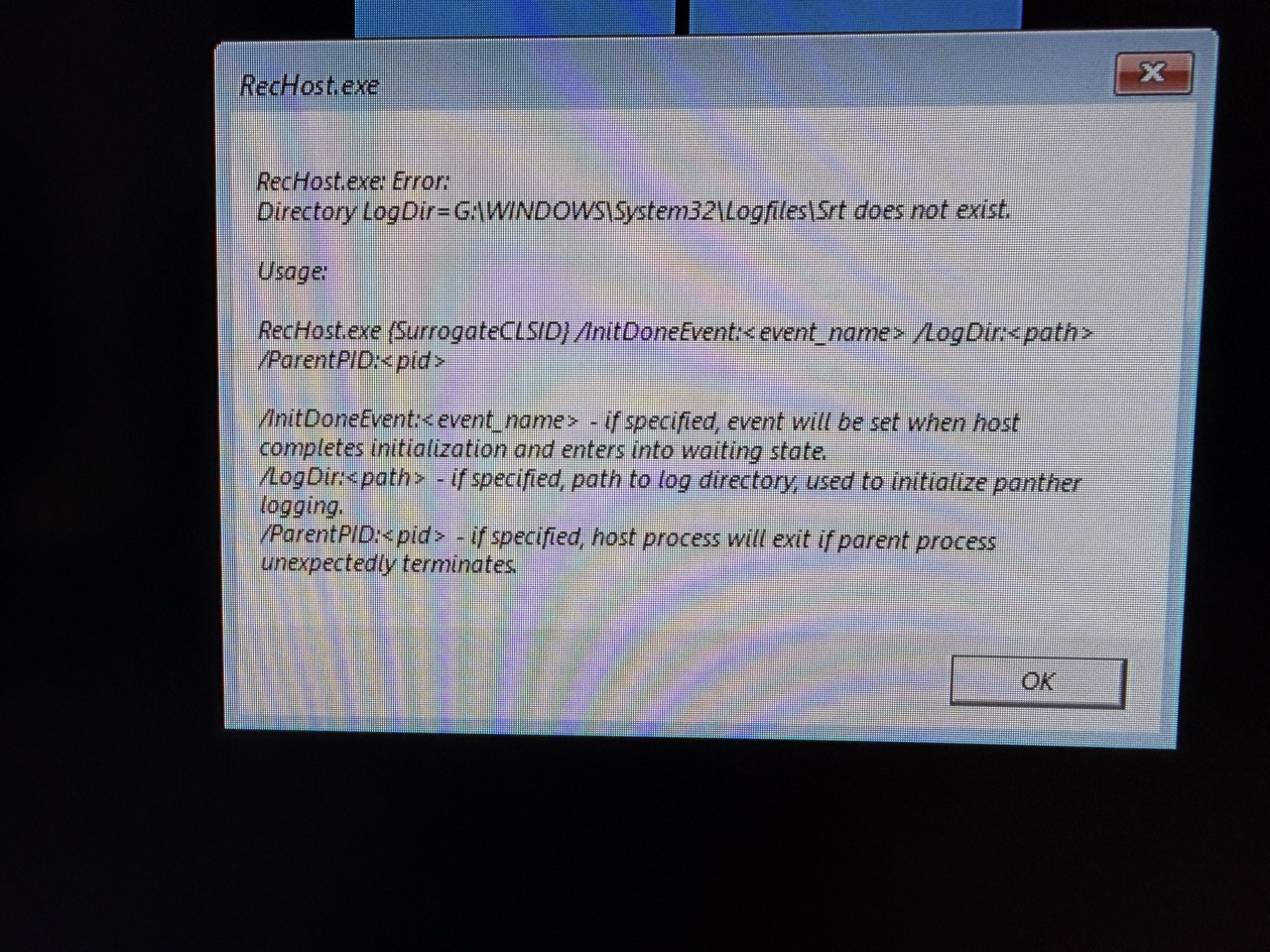

Bei Versuch eine Diagnose zu erstellen kommt folgende Fehlermeldung:
Diese Meldung übersteigt mein Wissen. Vielleicht weiß jemand, welche Relevanz sie auch für folgendes Phänomen hat:
Die Meldung gab mir das Gefühl, dass Windows11 kaputt ist, deshalb habe ich mich mit einer Neuinstallation angefreundet.

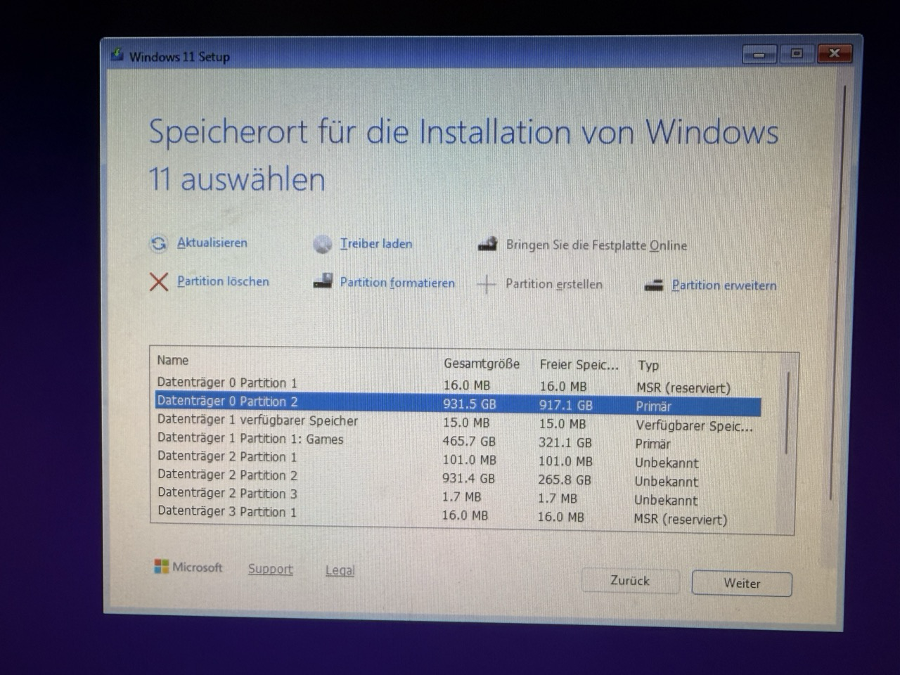

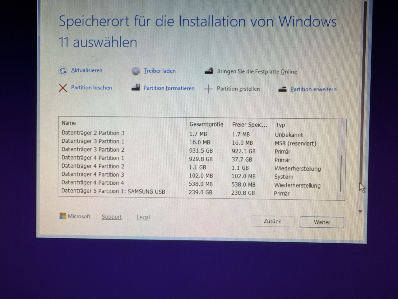

Im Win11 Setup werden mir auch alle Festplatten angezeigt.
Spoiler: Auf keinem der Datenträger klappt eine Neuinstallation von Windows11
Jeden Datenträger habe ich mit diskpart gecleaned und in gpt konvertiert, doch die Installation von Windows 11 schlägt jedes Mal fehl, sobald sie bei so ca. 75% Fortschritt versucht den PC neuzustarten.
Ich habe auch Installationsversuche gestartet, während ich immer nur 1 Datenträger angeschlossen habe.
Es gibt auch extra während der Installation den Hinweis "Das System wird mehrfach neugestartet, um die Installation durchzuführen"
Aber bei mir scheint es nicht zu klappen.
Ich habe Gemini gefragt und bekam als Antwort, dass kann daran liegen, dass im BIOS unter den Bootreihenfolge Harddisk nicht an erster Stelle ist. Das habe ich geprüft und geändert aber leider kein Erfolg.

2. Irgendwelche wichtige Boot-Einstellung hat sich geändert und ich übersehe sie. (Weil ja selbst bei Win11 Setup erst ab dem Neustartversuch, die Installation fehlschlägt)

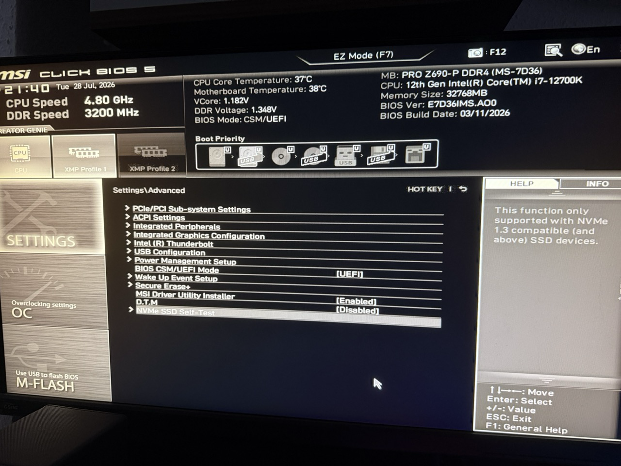

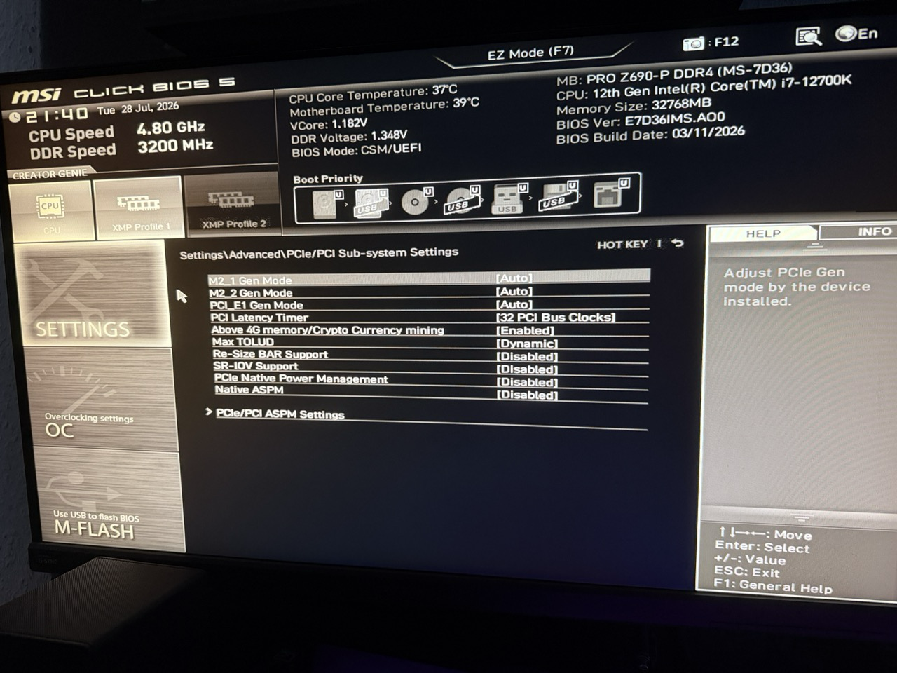

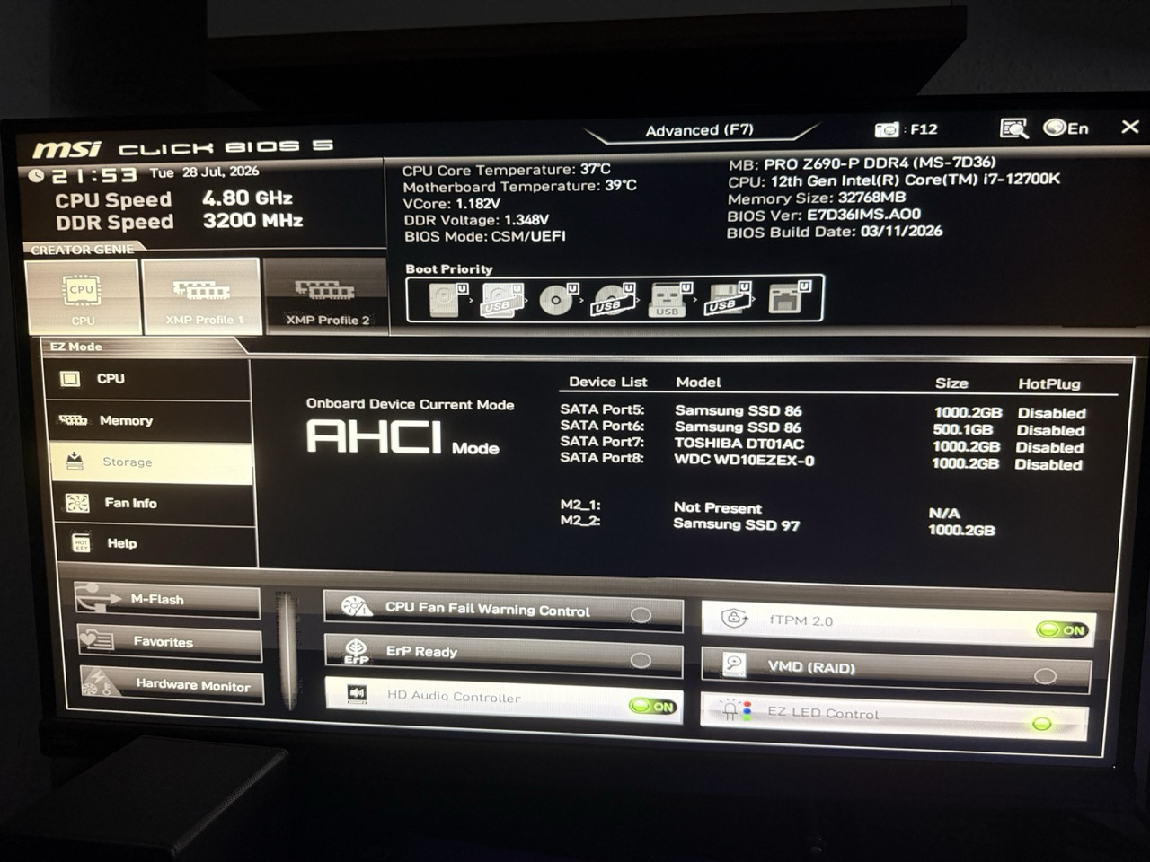

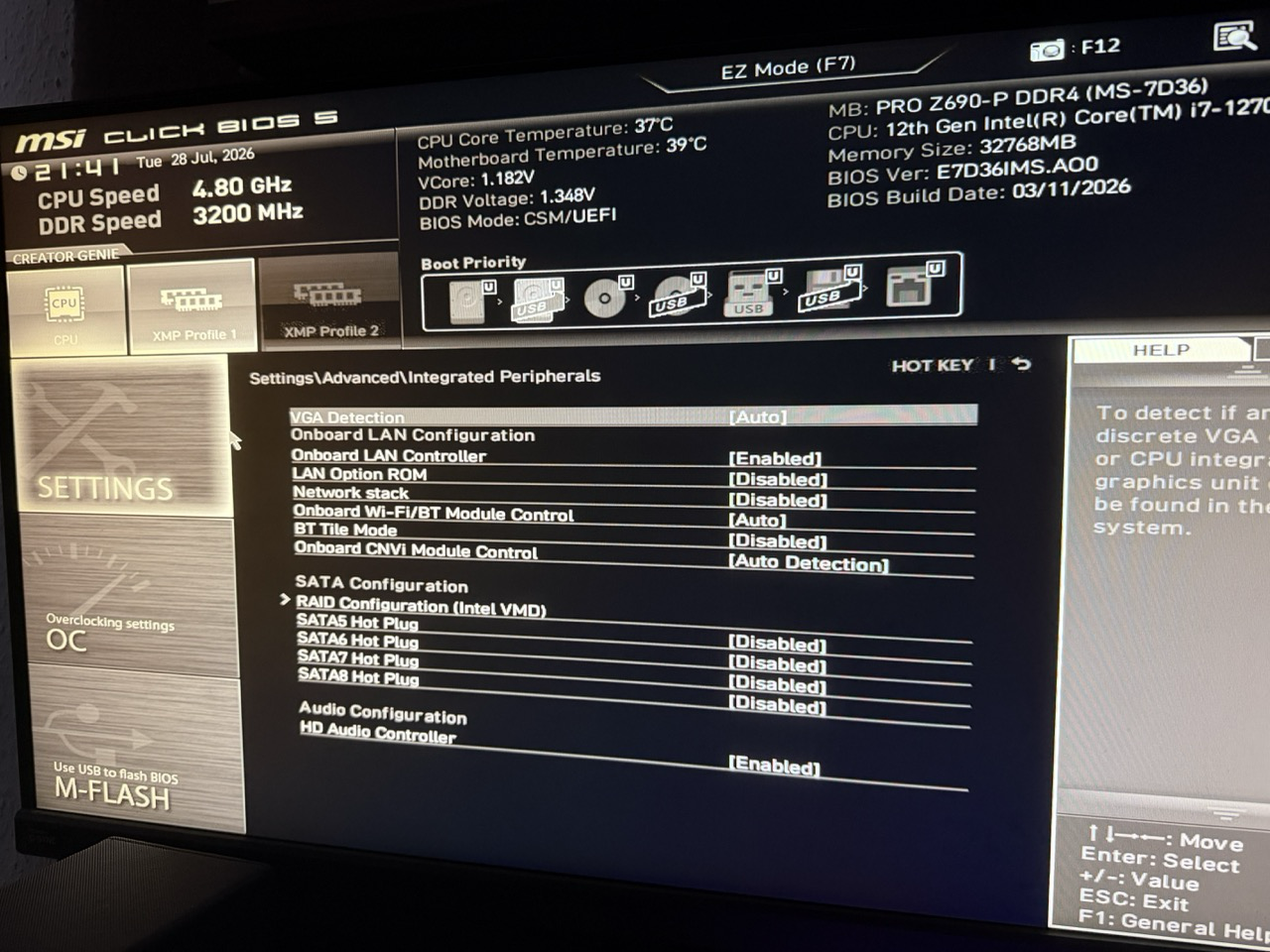

Ich sende euch hier mal weitere Einblicke von meinem BIOS, vielleicht sieht jemand etwas, das ich nicht gesehen habe.

Kümmern wir uns erstmal um die Neuinstallation, weil Reparatur geht ja nicht mehr.
Also, alle Datenträger weg bis auf die SSD, wo Windows drauf soll hast du schon gemacht?
Alle Partitionen gelöscht und in den unformatierten Bereich installiert bringt das Ergebnis mit dem Abbruch nach 75%?
Dann bau den Wunsch Windows Datenträger aus. Und nimm einen der anderen Datenträger alleine.
Meine Vermutung, der Windows Datenträger ist defekt. Daher schlägt jede Installation fehl. Installierst du auf einem anderen Datenträger, will das Setup trotzdem die Start Partitionen auf die alte Windows SSD schreiben, daher schlägt es wieder fehl.
Du hast auf den Datenträgern jedenfalls jetzt ein riesen Chaos angerichtet. Immer nur einen Datenträger bei der Installation abgeschlossen haben.

Deinen Vorschlag habe ich bereits ausgeführt.
Nur mit der M2 angeschlossen die Installation durchgeführt -> Abbruch beim Neustartversuch.
Nur die SSD Samsung 860 1TB angeschlossen -> Abbruch beim Neustartversuch.
Nur die SSD Samsung 860 500GB angeschlossen -> Abbruch beim Neustartversuch

Und wenn du das weg lässt?
Alle Partitionen löschen und keine erstellen.
Einfach in den unformatierten Bereich installieren.

Hast du dir meine Screenshots vom BIOS alle angeschaut? Siehst du da zufällig eine falsche Einstellung oder so, die das Booten von Windows verhindern könnte?

Wenn das BIOS in diesem Moment im CSM-Modus läuft, Intel VMD aktiv ist oder der UEFI-Bootloader nicht korrekt auf dem Zieldatenträger registriert werden kann, erkennt das Mainboard nach dem Reboot kein gültiges Startmedium und springt sofort wieder ins BIOS zurück.
Schalte den CSM-Modus (Legacy+UEFI) im BIOS unbedingt wieder aus und stelle strikt auf UEFI. Windows 11 lässt sich auf modernen NVMe-SSDs nicht zuverlässig im CSM-Modus installieren.
Auf Intel Z690 Boards führt der Intel VMD (Volume Management Device)-Modus häufig dazu, dass Windows nach dem ersten Neustart die NVMe nicht mehr ansprechen kann.

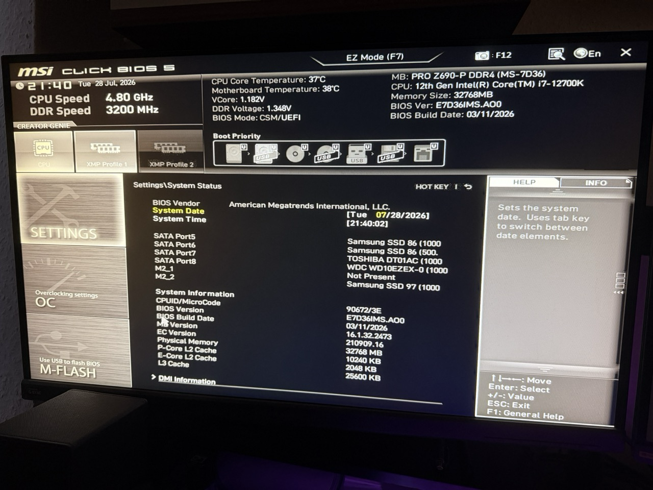

Hm, M2 1 ist leer, ist das korrekt oder kann es sein, dass da eine SSD drin steckt, die sich verabschiedet hat und daher kein Bootloader mehr gefunden wird? Könnte auch den ganzen Rest erklären.
Reaktionen: Smily

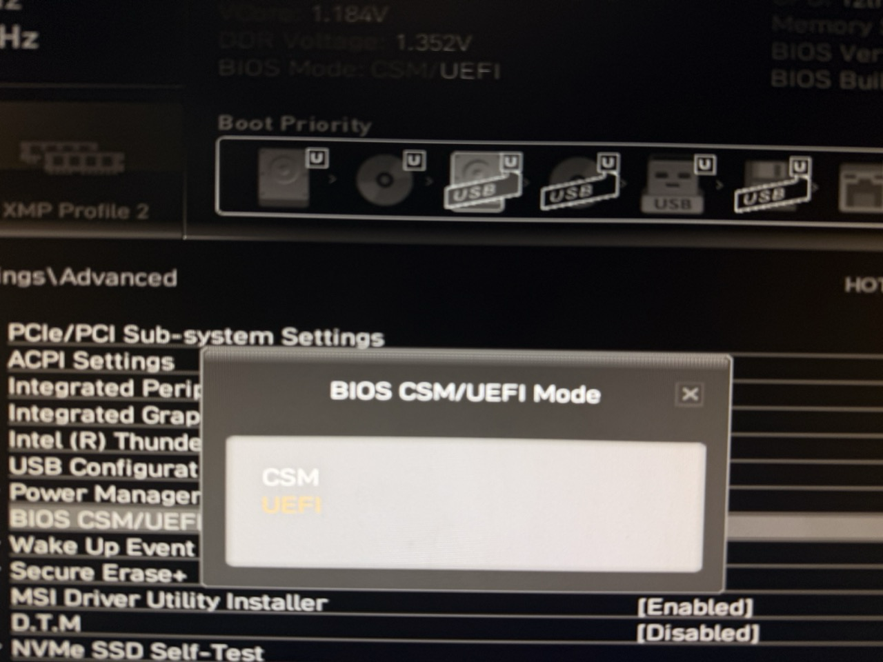

CSM sollte ausgeschaltet sein.
Ist es. Siehe Screenshots. Hatte es nur Testweise mal umgeschaltet.

Weder CSM noch VMD sind an. Hatte es auch mit eingeschaltet testweise versucht aber generell ist beides ausgeschaltet.
Habe ich sowieso. CSM hatte ich nur testweise eingeschaltet.
Ja ist korrekt. Komme nicht so gut an den Slot dran. Müsste CPU Kühler ausbauen, deshalb steckte meine M2 schon von Tag 1 im 2. Slot.

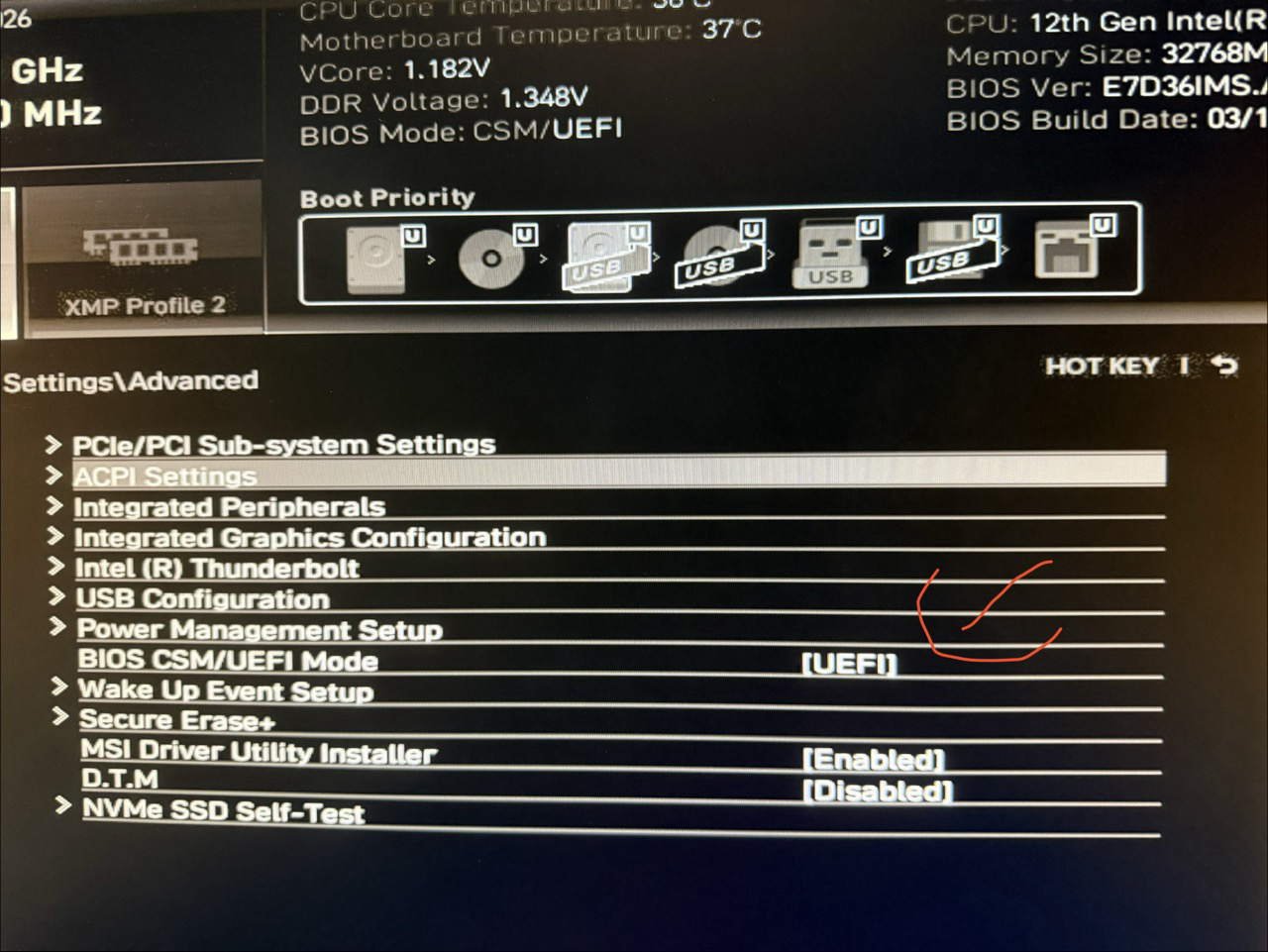

Jetzt wurde hier so häufig gesagt "CSM sollte aus sein". Ist es das nicht, wenn ich es so wie oben im Bild ausgewählt habe? Unten im Bild sieht es für mich auch so aus, als wäre das BIOS definitiv im UEFI.
Reaktionen: redjack1000
Ich hab das Gefühl, du stellst zu viel in der Bootreihenfolge ein.
Da gehört, wenn überhaupt, nicht die Harddisk an 1. Stelle, sondern der Bootmanager.
Nach einem BIOS Reset ist alles perfekt eingestellt. Bis auf Uhrzeit/Datum kann man alles so lassen.
Man startet den PC, macht das Auswahl Menü zum Booten auf, wählt UEFI USB und das wars, der Rest geht automatisch.
Oder deine Platte ist eben nicht leer, und der will ein Upgrade machen.
