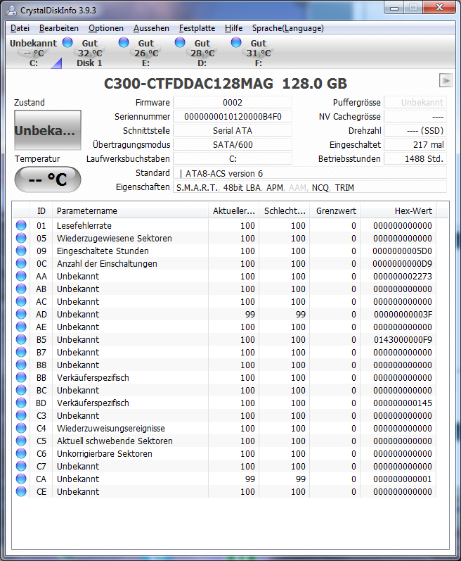

Hier das Ergebnis von CrystalDiskInfo - bzw. der Screenshot...

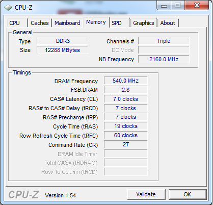

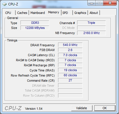

Und dann noch die RAM-Infos

6 x 2048MB OCZ Platinum Low-Voltage
bedeutet : Vollbesetzung der RAM Bänke, oder ?
Hierbei kommt es immer wieder zu Problemen.
Probiere mal, mit nur 4 x 2048 MB !
Windows 7 reagiert auf RAM Probleme äußerst empfindlich.
Kannst ja auch mal genauere Angaben zum RAM und den Modulen machen ....
Sieht ok aus.
