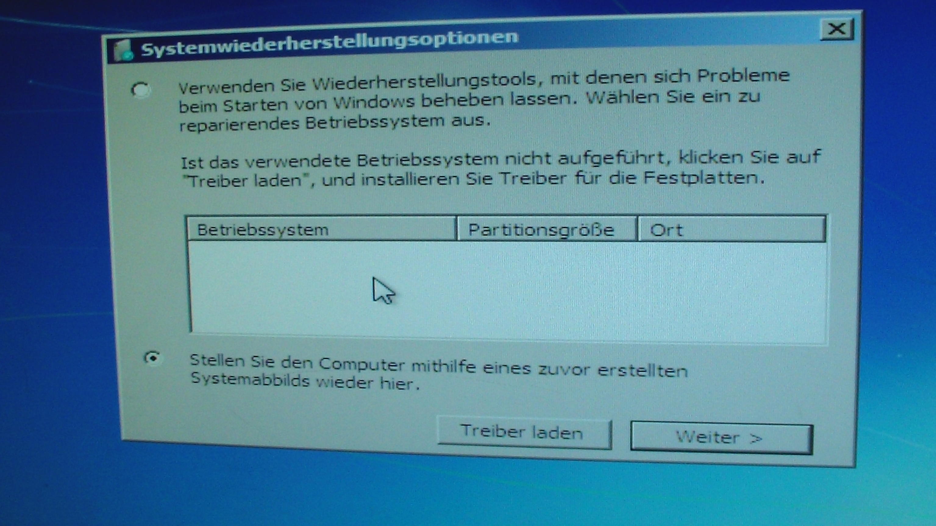

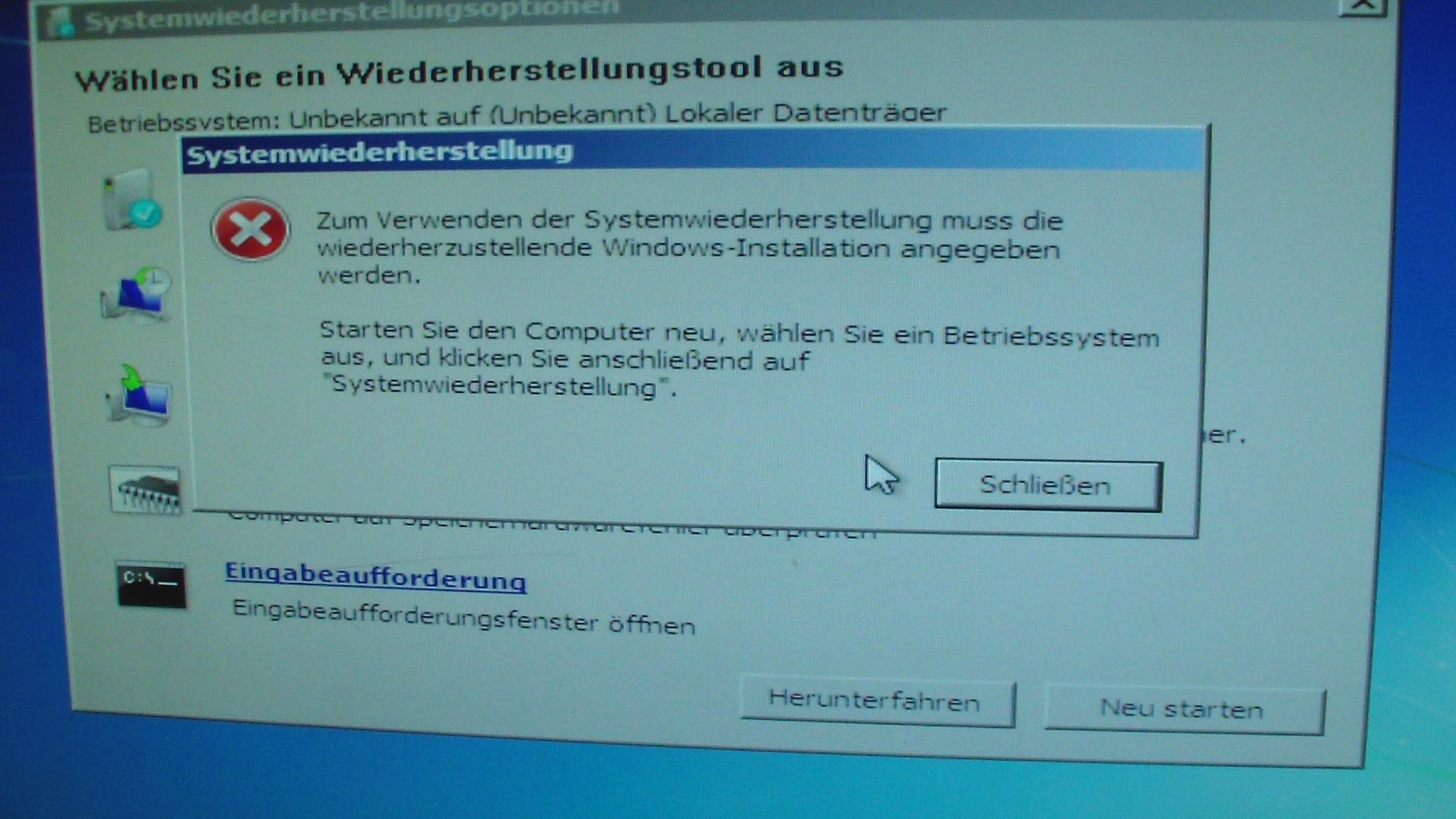

PC beim hochfahren notausgestellt! Nun startet Windows 7 nur noch in die Systemwiederherstellung

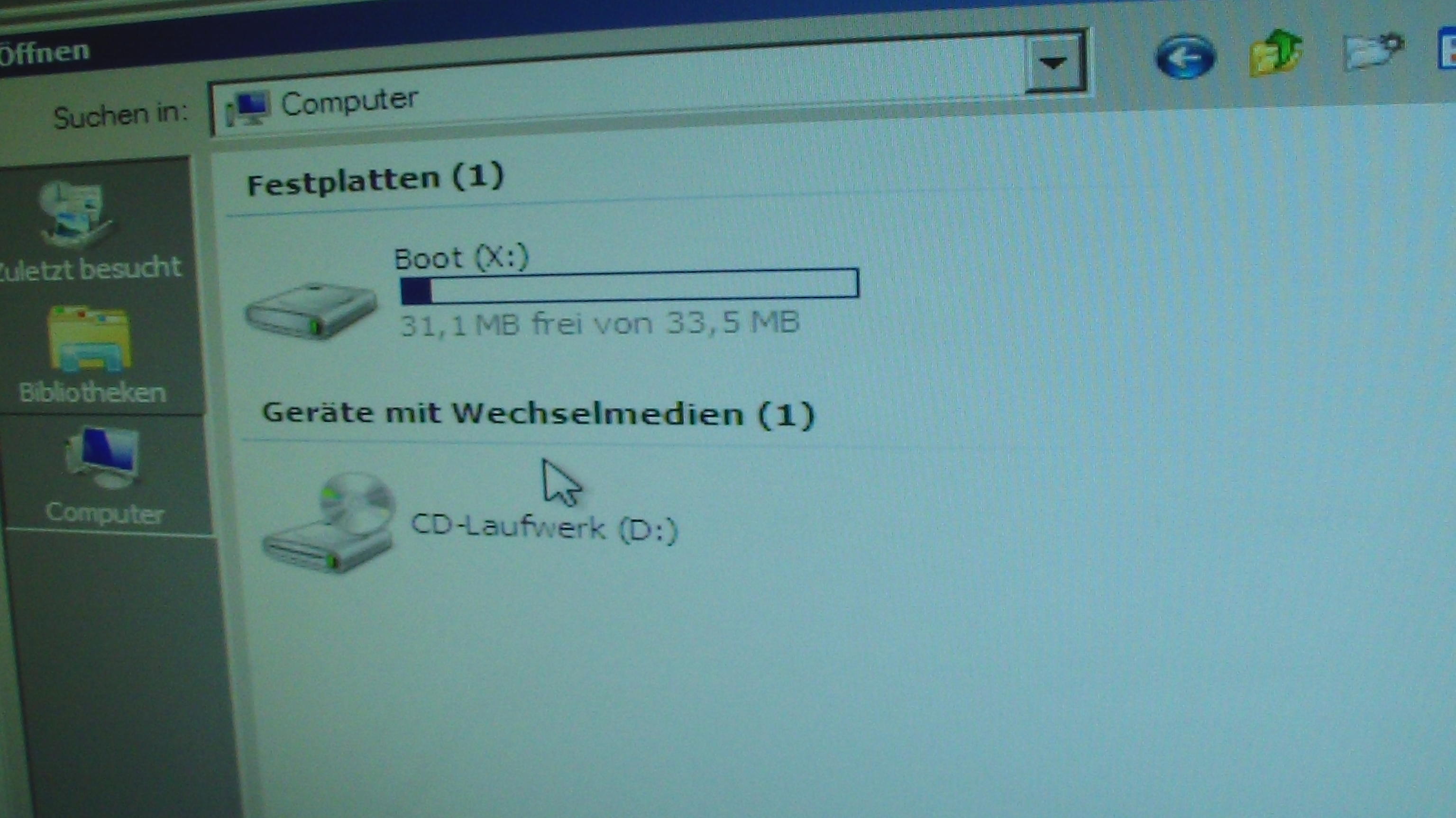

Und kann nicht wiederhergestellt werden weil die partition c: nicht erkannt wird, wenn ich im recovery tools menü Eingabeaufforderung auswähle notepad eingebe und Datei Öffnen drücke Wird bei Computer auch keine Partition C: und D: Angezeigt! nur X: (Die 100 mb system reservierte partition)

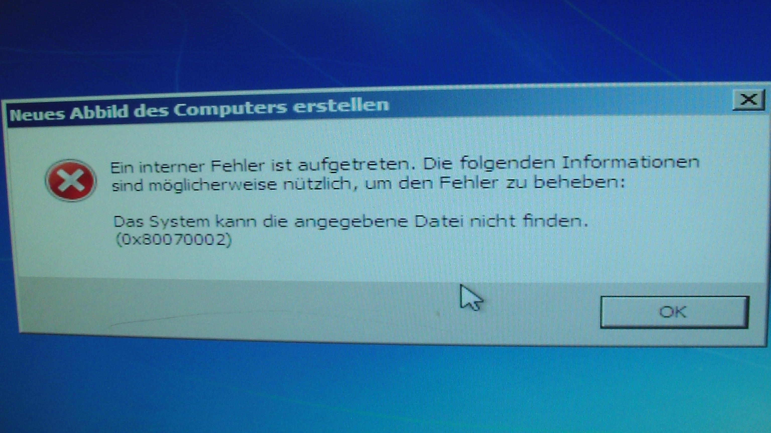

Von der Windows 7 DVD Funktioniert es Auch Nicht und die partitionen werden nicht erkannt, mit Einer linux cd (Ubuntu) werden die partitionen auch nicht erkannt aber im bios (uefi) wird die festplatte erkannt (1 TB Sata HDD Seagate) Neuinstallation von windows geht auch nicht! (Bei Ubuntu und Windows Festplatte nicht erkannt) (Installation von ubuntu geht auch nicht)

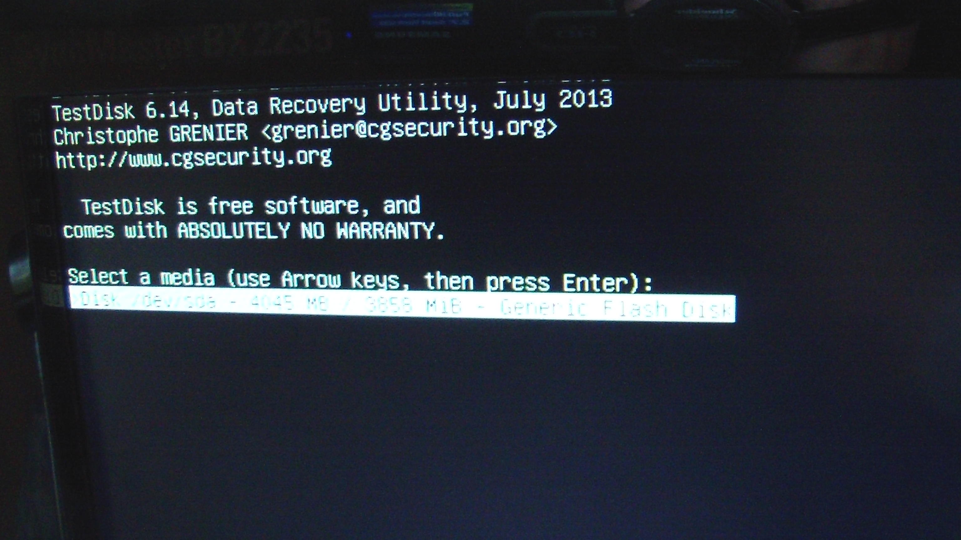

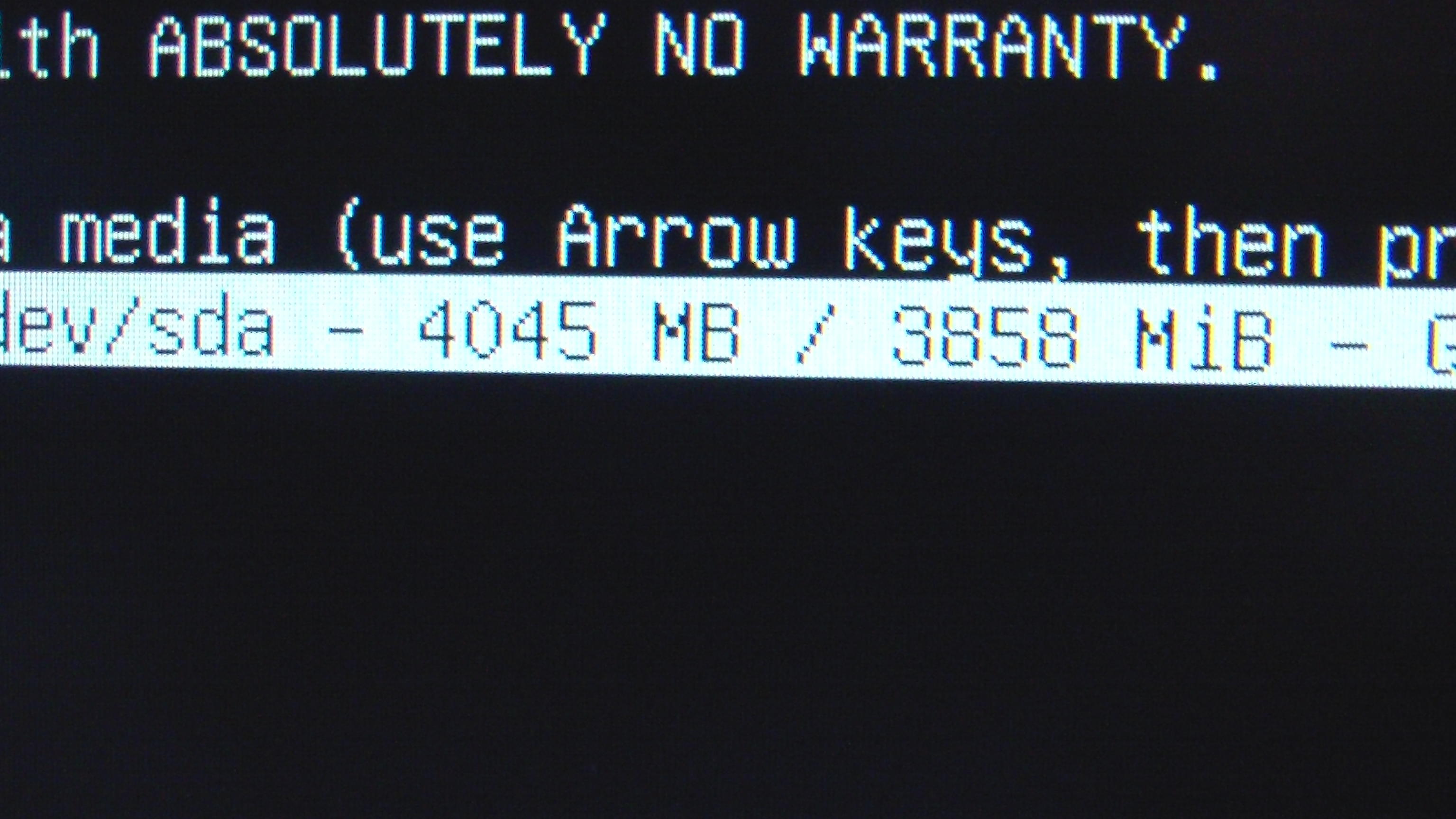

Testdisk hat die Festplatte auch nicht erkannt! Und das mit dem masterboot reparieren klappt auch nicht!
Hier Screenshots (Mit Meiner Kamera) das bei testdisk ist mein usbstick!
