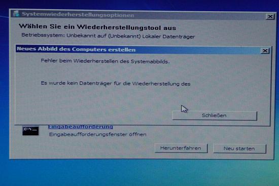

meine System-SSD hat ihren Geist aufgegeben. Zum Glück habe ich vor ein Paar Monaten ein Backup in Form eines Systemabbildes mit den Windows eigenen Boardmitteln gemacht. Die kaputte Crucial 256GB SSD habe ich durch eine neue Transcend 256GB SSD ausgetauscht. Leider bekomme ich diese Fehlermeldung wenn ich das Abbild von einer Externen Platte aus aufspielen möchte:
Eine Vermutung wäre, dass die Platten nicht identisch groß sind und daher das Image nicht zurückgespielt werden kann.
Weiß jamenad wie man in dem Fall vorgehen kann?
PS: Das war das letzt mal, dass ich das Windows eigene Tool zum Sichern und Wiederherstellen benutze... Ich werde mir in Zukunft was anderes besorgen.
Wird die neue SSd im BIOS erkannt?
Welche Kapazitäten werden denn angezeigt? Sollten ja beide 256 GB haben.

kann es sein das er die externe platte nicht erkennt? mal an und wieder abgesteckt während des setups?

Hängt die Platte vielleicht an einer USB3.0 Buchse? Vielleicht mal an USB2.0 probieren...
Hast du die externe Platte am USB3 Port angeschlossen? Sie wird nur an USB2 Ports erkannt.

Neue SSD und die Fehlermeldung sagt aus, das die 'Festplatte' nicht gefunden wurde. Ist die SSD überhaupt mal initalisiert worden? Die Systemwiederherstellung ist kein Klonen mit integriertem Partitionieren und MBR schreiben.

Es handelt sich nicht um die Systemwiederherstellung, sondern um ein Datenträgerabbild. Und bei der Wiederherstellung kann man auswählen, was man möchte. Ich habe so mehrere Maschinen erfolgreich geklont.
Ja.
Bei der neuen im Windows Explorer 238GB bei der alten kp, die ist tot. Sind aber beide mit 256GB angegeben, aber ob die das Wirklich genau einhalten ist fraglich.
Er erkennt sie, er findet ja das Systemabbild auf der Platte.
Bin mir gerade nicht sicher ob das ein USB2 oder 3 Port war. Spielt das eine Rolle, wenn er die Platte und das darauf liegende Abbild findet? Aber ich werde es noch mal an anderen Ports testen.
Ok, dachte zuerst daran dass kein Abbild ausgewählt werden konnte. Haken gesetzt neu Partitionieren etc.? Ansonsten mal mit Eingabeaufforderung starten und schauen was Diskpart zur neuen SSD sagt.

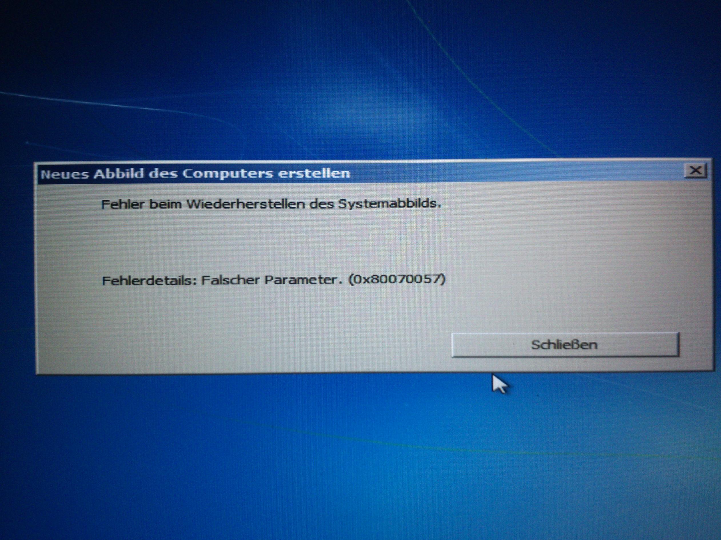

ich habe die anleitung befolgt und kriege diesen fehler. Den hatte ich allerdings bei vorigen versuchen auch hin und wieder.

Jetzt habe ich fire's anleitung befolgt, das heisst die ssd vor der wiederherstellung per diskpart 'clean' gesaeubert, was aber leider nichts gebracht hat. Und jetzt steh ich da ohne betriebssystem und ohne daten :'(
Den neuen Fehlercode kann man wohl nur unter Windows beheben. Sprich Win7 installieren, Fehler umgehen mit http://support.microsoft.com/kb/982736/de und dann Wiederherstellung von der externen Festplatte.

hab auch noch versucht via diskpart eine ntfs partiton auf der platte zu erstellen. Wiederherstellung ging trotzdem nicht. Ich installiere dann noch mal win7 und versuch es mit der anleitung von ms, thx fire!
Edit:
So wie ich das verstehe, bezieht sich der Artikel darauf, dass der Fehler beim "Sichern", nicht aber beim "Wiederherstellen" auftritt.
Wenn ich in Windows das Dezimaltrennzeichen von "," auf "." stelle, bezieht sich das ja nicht auf den Reparaturdatenträger bzw. die Windows7-DVD die man zum Booten verwendet, wenn man das Systemabbild wiederherstellen will.
Jaaaaaaaaaaaaaaaaaaaaaaaaaaaa! Er stellt wieder her! R0ck3er & valnar77 sind weltmeister!
Mein laptop hat zwei usb3 und einen usb2 port. Die windows7.iso fuers booten ist auf einem usb-stick und das systemabbild ist auf einer externen usb-hdd. Ich hatte alle kombinationen versucht die moeglich waren, um die beiden datentraeger mit dem laptop zu verbinden. Nichts half. Dann kam mir die idee, dass ich noch einen usb-hub im schrank liegen habe. Den hab ich an den usb2 port gestoepselt und beide datentreager damit verbunden. Und siehe da es laueft!

Alle Datentraeger, die mit dem wiederherstellen zu tun haben muessen an usb2.
hammer! Ich kanns noch immer kaum glauben! Danke an alle! Aber nun erst mal abwarten, bis er fertig kopiert hat.. Vielleicht hat mein rechner noch ne ueberraschung auf lager.
