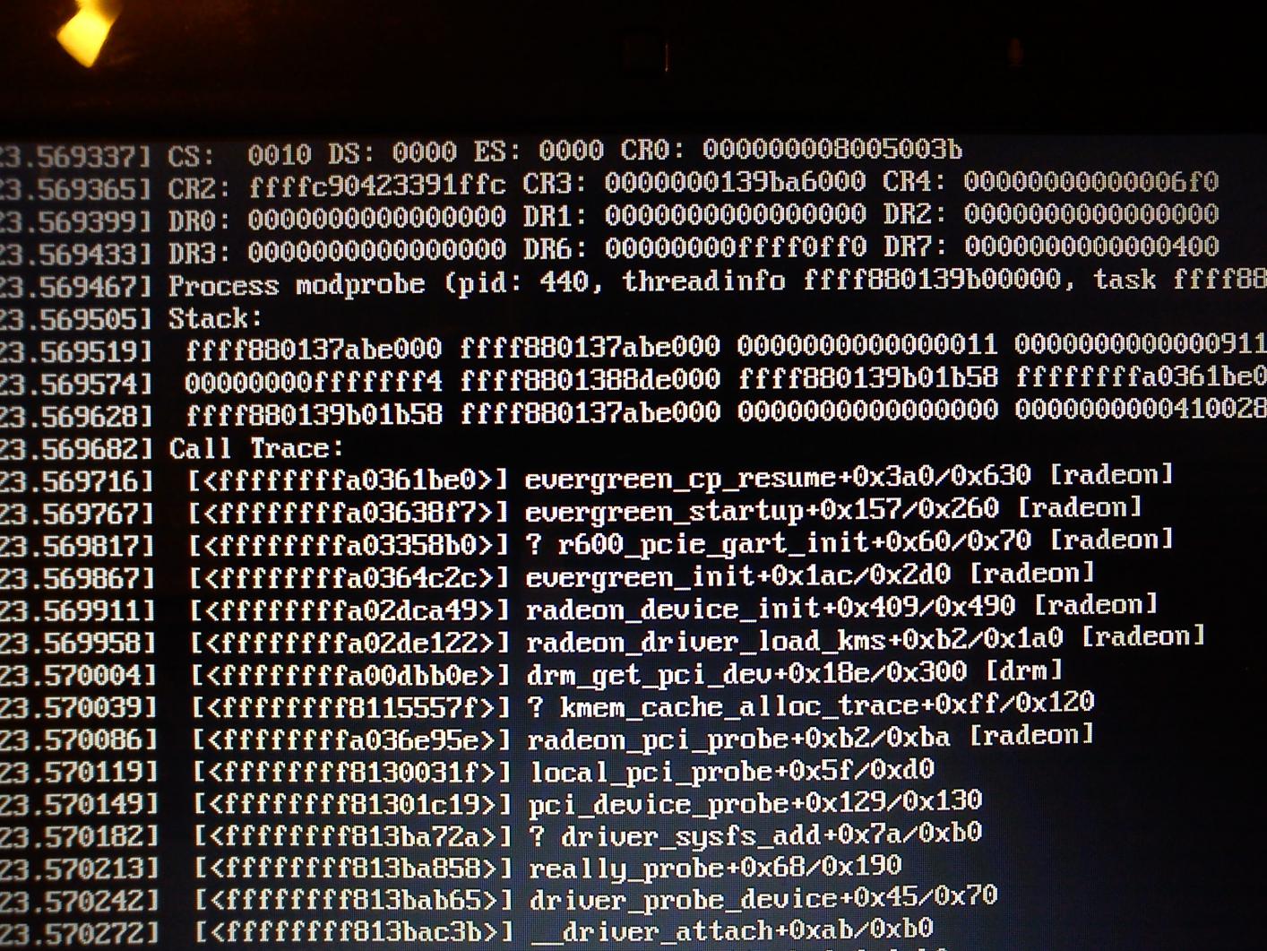

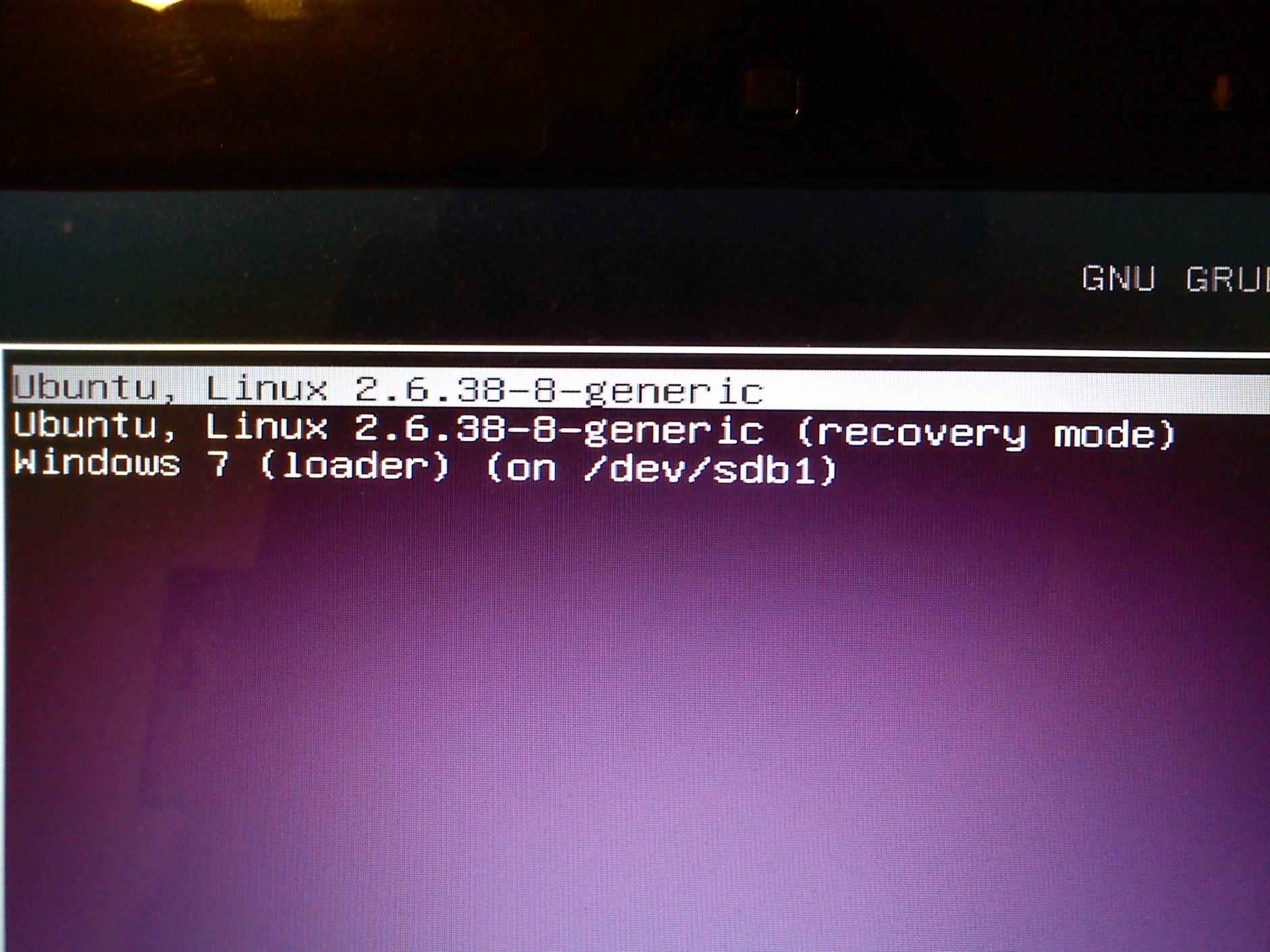

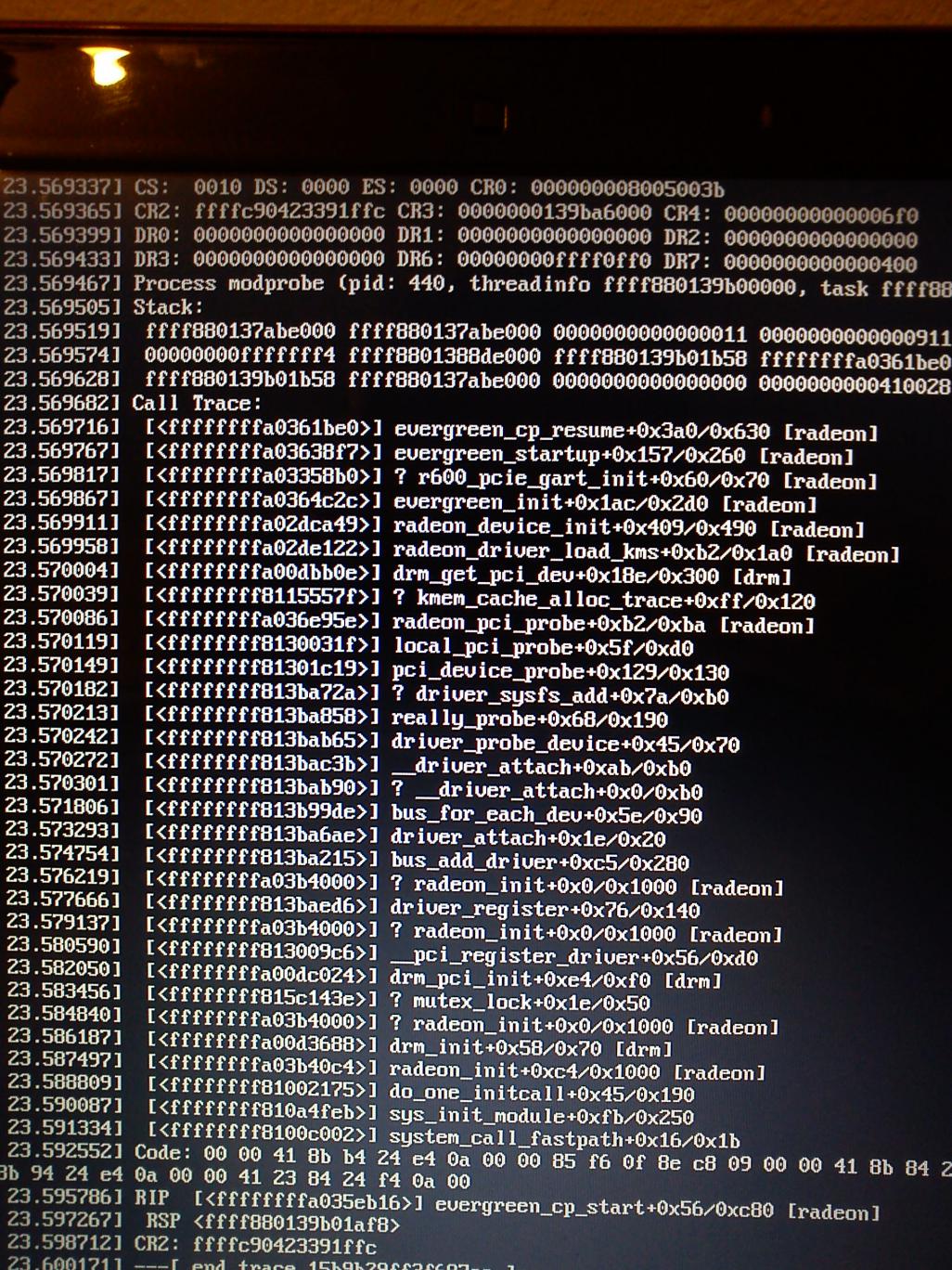

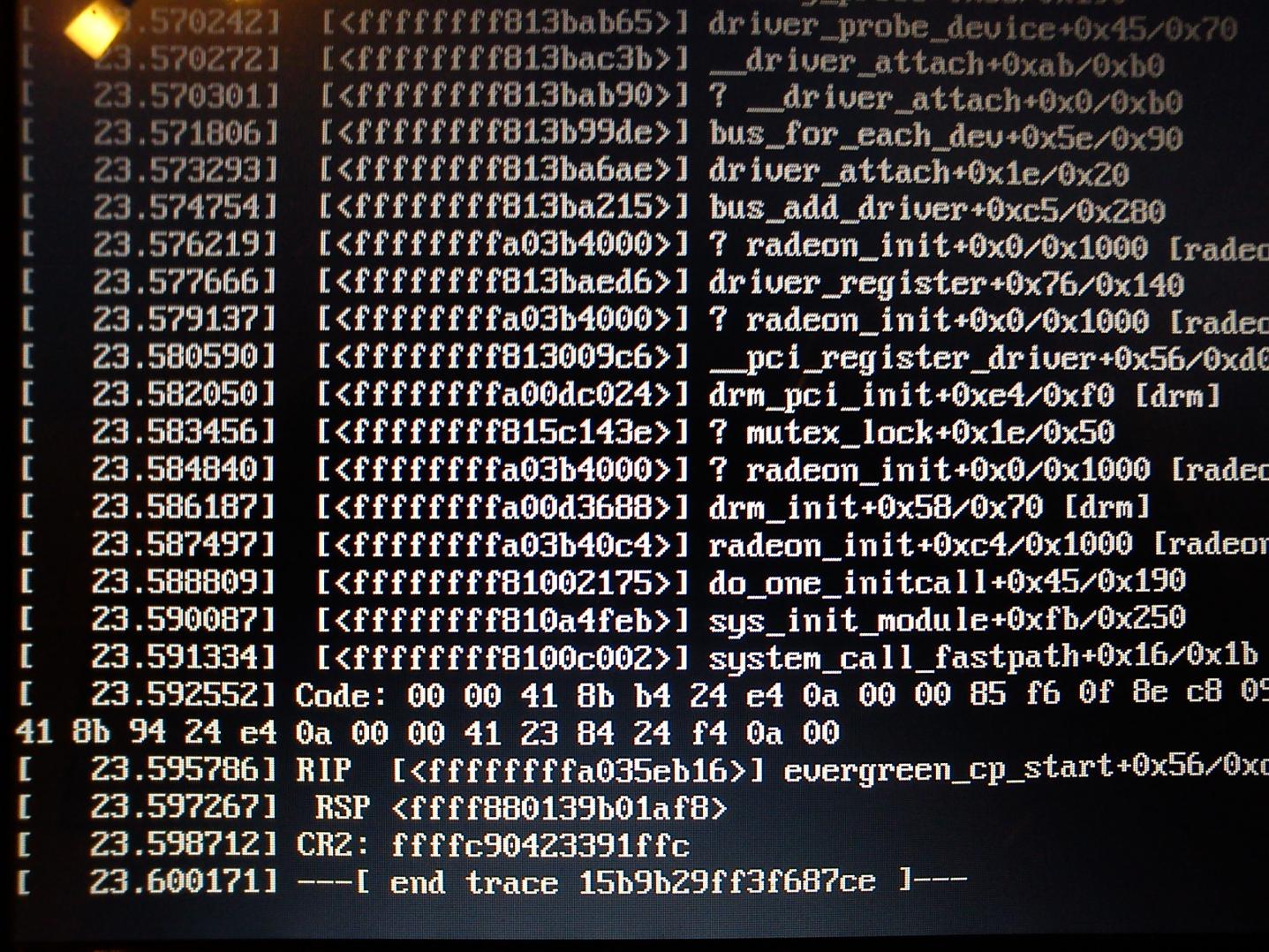

Ich habe wubi installiert im Boot-Menu steht Ubuntu...
Dann war ich auch auf dem Desktop dann hat er es installiert.
Mein Notebook hat nen Restart gemacht und weiter gings nicht =(
Wo liegt das problem? Ich poste gleich mal das bild...
BILDERUPDATE!
Wenn ich auf "generic" gehe kommen die anderen Bilder dann geht nichts mehr = /

Hast du es mal im recovery mode probiert?
Ja geht nicht kommt fast genau das selbe...
Wenn ich z.B die pfeiltasten drücken kommt dann sowas: ^[[A , ^[[C , ^[[D , ^[[F
Irgend wie sowas in die richtung. Egal was ich da eingebe, es passiert nichts.
Leider erkennt man nicht (zumindest ich nicht) wodurch dieses Problem verursacht wird.
Ich würde folgendes probieren: Bei dem Bootmenü den Eintrag bearbeiten (unten steht welche Taste du drücken musst) auf runlevel 3 (befehl: single 3) schalten (siehe: http://wiki.ubuntuusers.de/booten). Näheres entnehme bitte der URL. Alternativ auch mal probieren, wo du nur diese kryptischen Zeichen "eingeben kannst", STRG+ALT+F2 zu drücken (natürlich gleichzeitig). Wenn das geht, solltest du auf eine Konsole springen. Wenn das klappt, hat der X Server ein vermutlich Problem mit deiner Grafikkarte. Das wäre ein Problem an dem wir arbeiten könnten. Den Modus verlässt du mit STRG+ALT+F7.
Klappt das alles nicht, probier das ganze (d.h. die Installation unter Windows) mit der aktuellsten Ubuntu Version.
Hi
Für mich sieht es so aus, dass beim Laden der Module (aka Treiber) etwas gewaltig daneben geht und somit das ganze System abstürzt. Der Radeon-Treiber wird hier sehr häufig aufgelistet, deshalb würde ich auch, wie von andy_0 beschrieben, versuchen einen Runlevel ohne grafische Oberfläche zu booten.
Wird das Modul dennoch automatisch geladen und verursacht diesen Fehler, könnte man versuchen den Radeon-Treiber auf eine Blacklist zu setzen.
Mehr dazu + Anleitung: http://wiki.ubuntuusers.de/kernelmodule
Sollte das System danach erfolgreich in den Textmodus starten, kann ein Systemupdate alle Probleme lösen. Entweder versucht man es dann erneut mit dem Radeon-Treiber, oder installiert den offiziellen Treiber von AMD. Interessant wirds, wenn du uns jetzt sagst, dass du eigentlich eine Nvidia-Karte hast :D

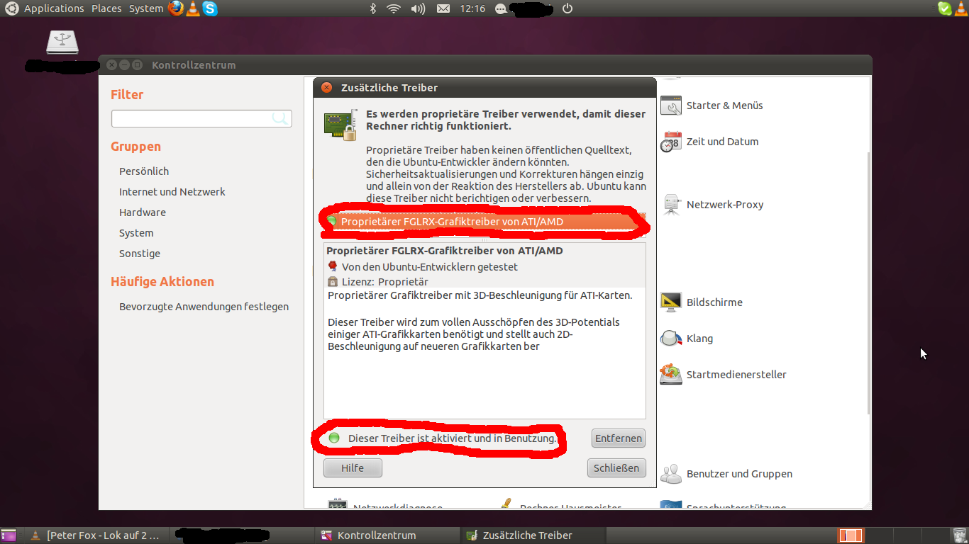

Also...ich habs! (:
Es war wirklich ein Grafik Problem.
Man muss Ubuntu mit dem Save Graphic Mod starten.
Und den Treiber im Betriebssytem selber Herunterladen. Dauert aber ne Weile.
Ich habe jetzt 11.04 drauf und es läuft super.

OHHH NEIN! Du hast den fglrx Treiber installiert! ... Naja, wenns damit bei dir läuft ;).

Was ist den an dem fglrx Treiber falsch?
Gibts da was besseres? Wie gesagt bin neu in dem Gebiet "Linux".U
