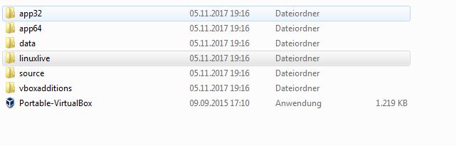

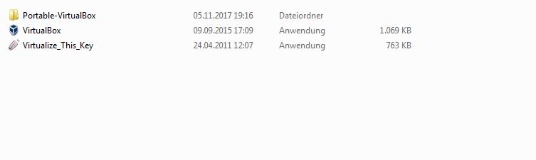

Das ist der Inhalt des USB Sticks:

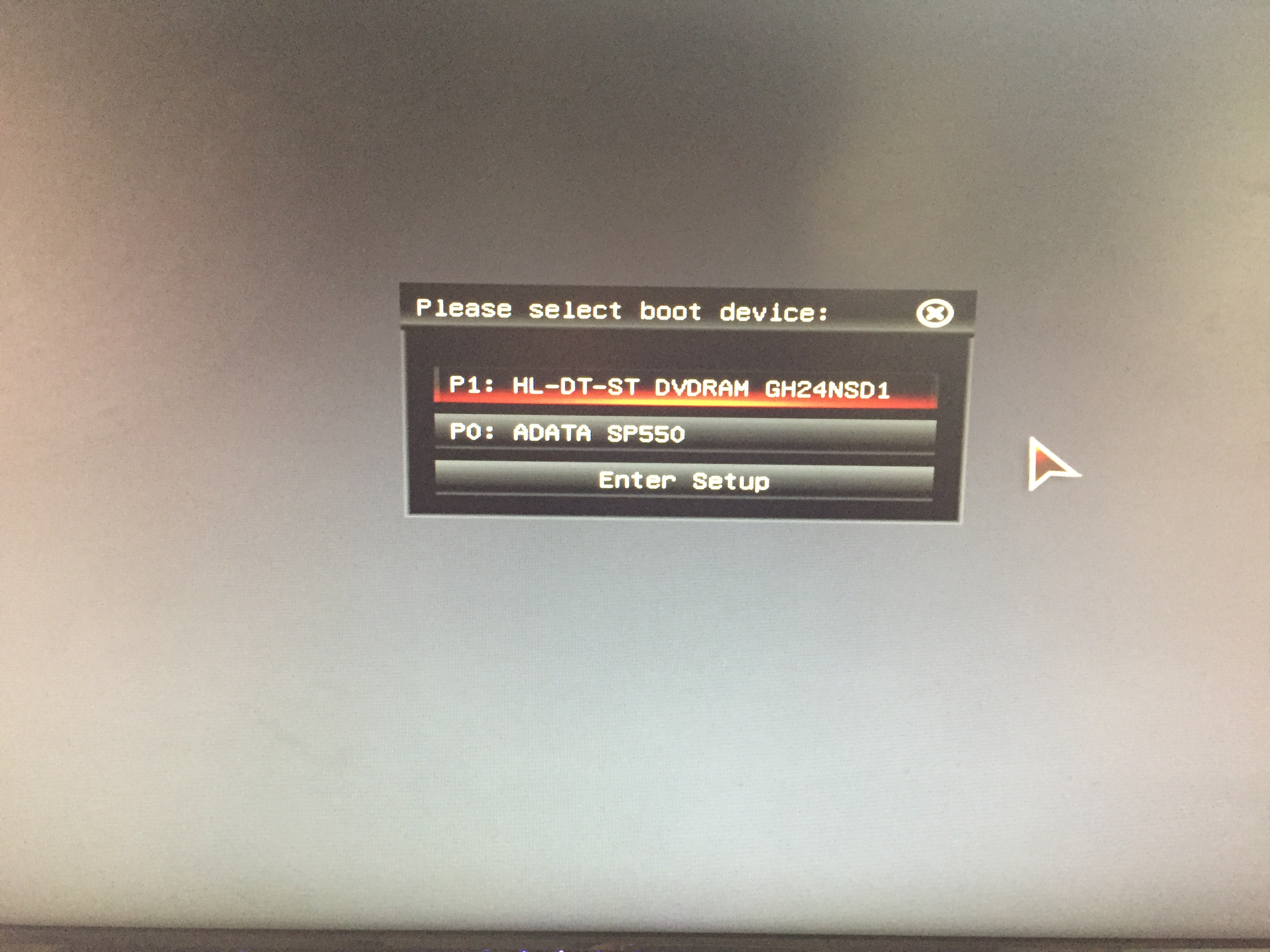

Bis dahin komme ich ohne den USB angesteckt
Bis hier komme ich wenn ich F12 drücke, aber ADATASP550 lässt sich nicht booten.

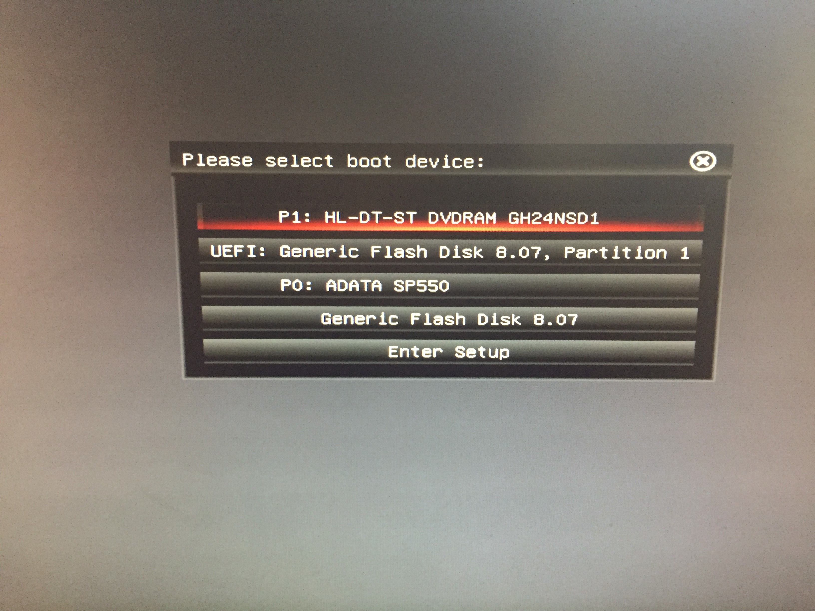

Bis hier komme ich mit dem USB angesteckt, wobei sich ADATASP550 wieder nicht booten lässt.

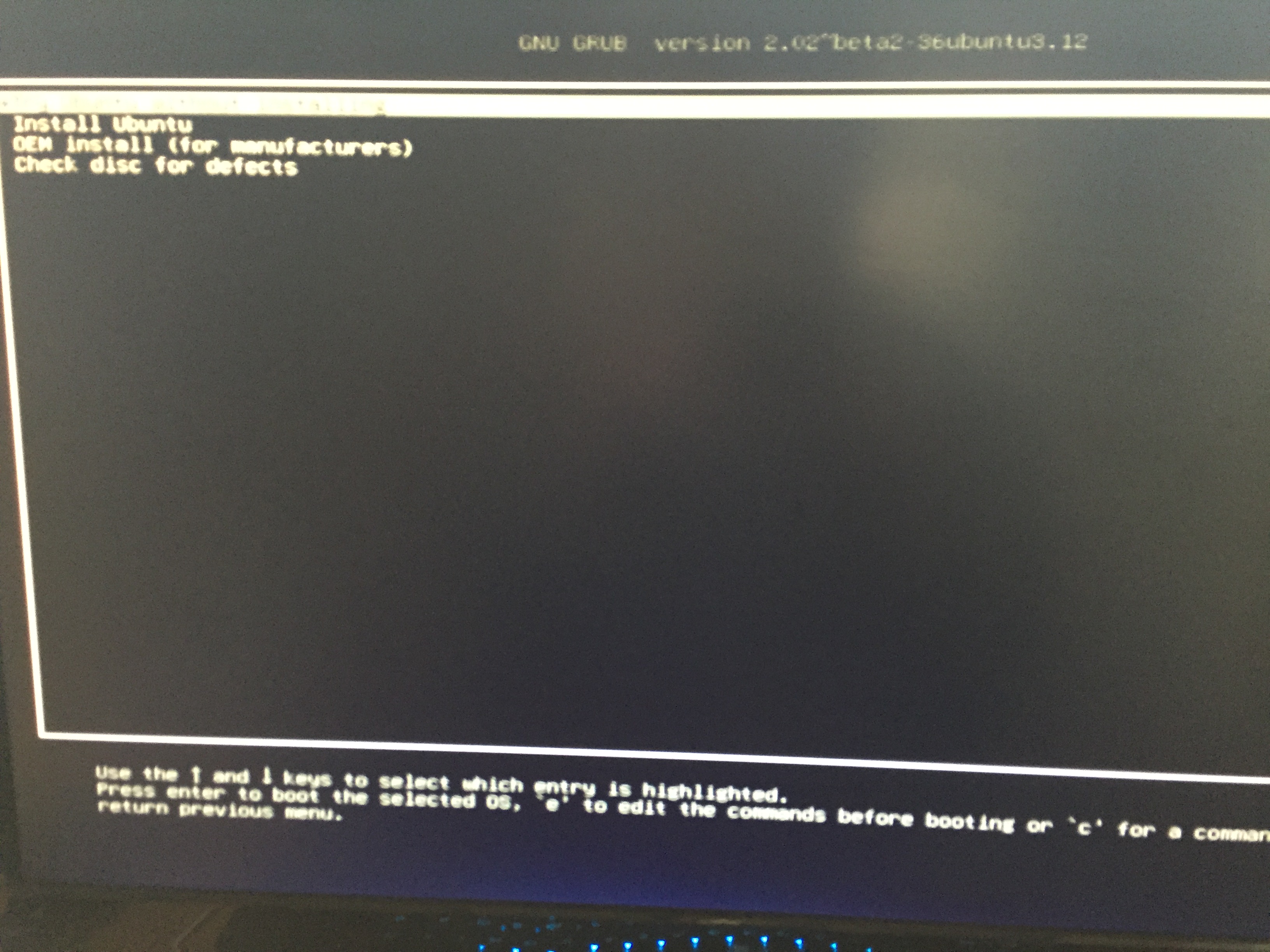

Das ist doch eine Linux Boot Oberfläche oder ? Hier sollte eigentlich auch die Windows Installation zum booten angezeigt sein. (denke ich)

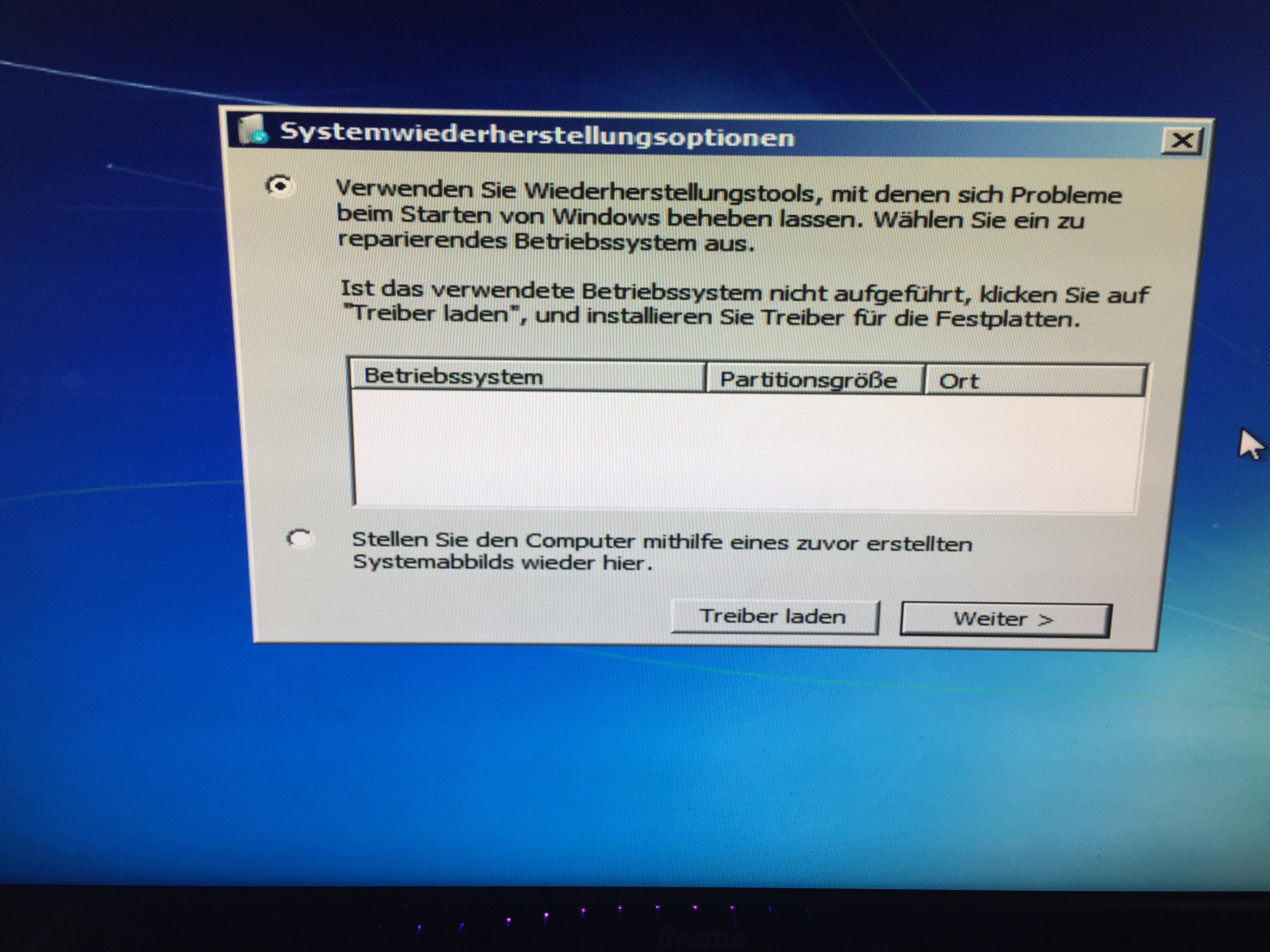

Hier endet es für mich wenn ich versuche per Recovery/Installations CD wiederherzustellen/zu reparieren.

Das ist kein Linux!
Portable-VirtualBox:
Installiert VirtualBox als portable Version auf einem USB-Stick; prüft vor jedem Start, ob die von VirtualBox benötigten Treiber auf dem System vorhanden sind und installiert sie gegebenenfalls; entfernt die installierten Treiber nach Nutzung wieder, falls sie nicht schon vorher auf dem System vorhanden waren.
Wenn du da nichts gestartet hast dürfte nichts passiert sein bzw. hat es nichts mit dem Stick zu tun.
Ja ist Ubuntu Boot Oberfläche und nein windows wird dort normalerweise nicht angezeigt.

Wenn deine SSD manchmal nicht im Bios angezeigt wird, deutet es eher auf ein Problem mit deiner SSD hin.
Auf deinem Stick ist ein Bootloader der im Normalfall von Linux benutzt wird.
Der bootet aber nur die konfigurierten Betriebssysteme.

Die Meldung sagt nur das der PC kein Boot-Device findet. Adata ist leider nicht nur preiswert sondern billig.
Du kannst mal folgendes Versuchen:
Trenne die Sata Leitung der SSD aber lass die Spannungsversorgung an.
Schalte den PC an und lass ihn ca. eine halbe Stunde im Bios angeschaltet stehen.
Ausschalten und Sata wieder verbinden. Anschalten und schauen ob es wieder geht.
Daran siehst Du bereits, dass hier von alleine nichts installiert wurde. Du hättest schon vor dem Verlassen des PCs nach unten auf die Installationszeile ("Install Ubuntu") wechseln, dies bestätigen und anschließend die komplette Menüführung zur Ubuntu-Installation durchklicken müssen.
Eine Windows-Installation wird dort nicht eingebunden, gerade weil Ubuntu nicht installiert wurde. Sie wäre dort nur zu sehen, wenn Du Ubuntu neben Windows auf der Festplatte installiert hättest, und das Booten nicht vom Stick, sondern von der verbauten internen Festplatte erfolgt wäre.
Was Du jetzt also feststellst, hat mit dem Ubuntu auf dem Stick nichts zu tun. Sieht eher nach einem Hardwareproblem bei Deinem PC aus.

@ TE , zum Bild, das "Weiter" betätigen und in die Computereparaturoptionen rein -> Eingabeaufforderung/Konsole und das eintippen:
diskpart
lis dis
(da kommt eine Zahl zwischen (0 oder 1) bis sonstwas vor, sagen wir X.
sel dis X
clean
exit
exit
Sollte funktionieren.

Mir ist oben aufgefallen, dass der Installationsstick für Ubuntu im UEFI-Modus gebootet wurde. Das sieht man der dafür typischen Maske. Windows 7 ist aber eher seltener im UEFI-Modus installiert. Ich würde mal überprüfen, ob gemäß den Einstellungen im Bootsektor des Set-Ups Windows nicht gefunden werden kann. Also eine aktuelle Booteinstellung für UEFI anstatt CSM/Legacy.
