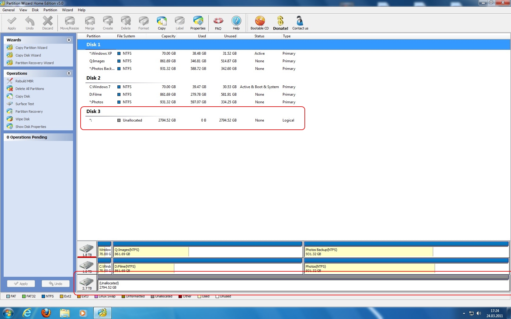

ein sichern der Daten ist nicht weiter notwendig, daher kann ich mir das ausbauen wohl auch sparen. " ...Platte komplett löschen/Partitionsfrei machen" das verstehe ich jetzt nicht, wenn das umwandeln nichts bringt wozu sie dann nochmal löschen? Und mit welchem Tool soll ich das machen? Ich werde auch mal ein bios update in betracht ziehen, vielleicht klappt es dann mit dem UEFI...
marcol1979 ich danke dir!!!! Vielen Dank!:):) Ich habe es genauso gemacht wie du sagtest und nun haut es auch hin. Was für eine schwere Geburt.
