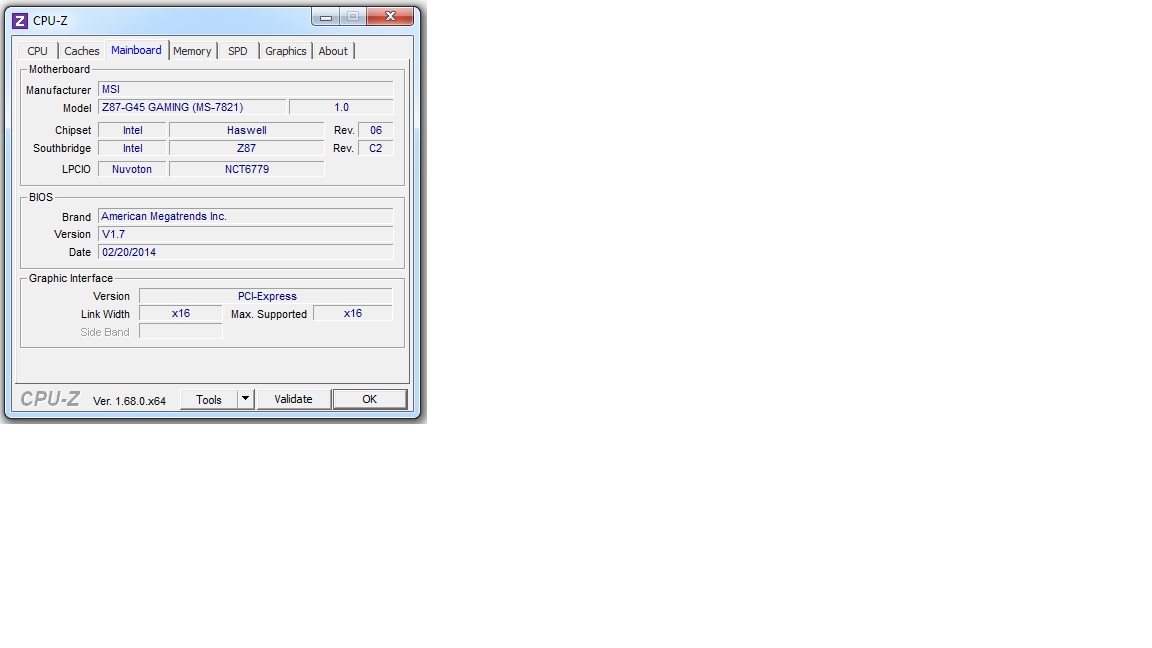

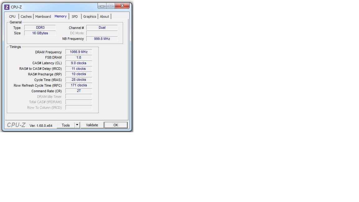

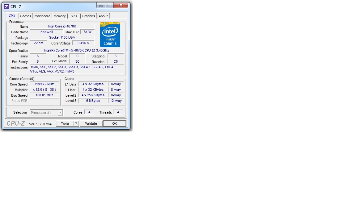

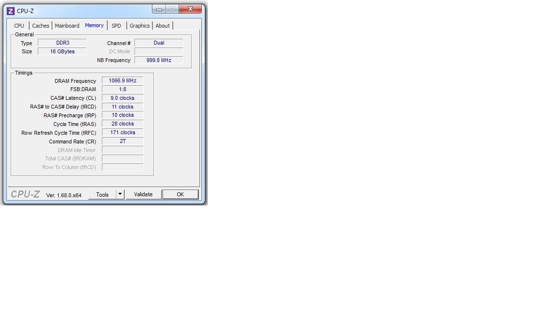

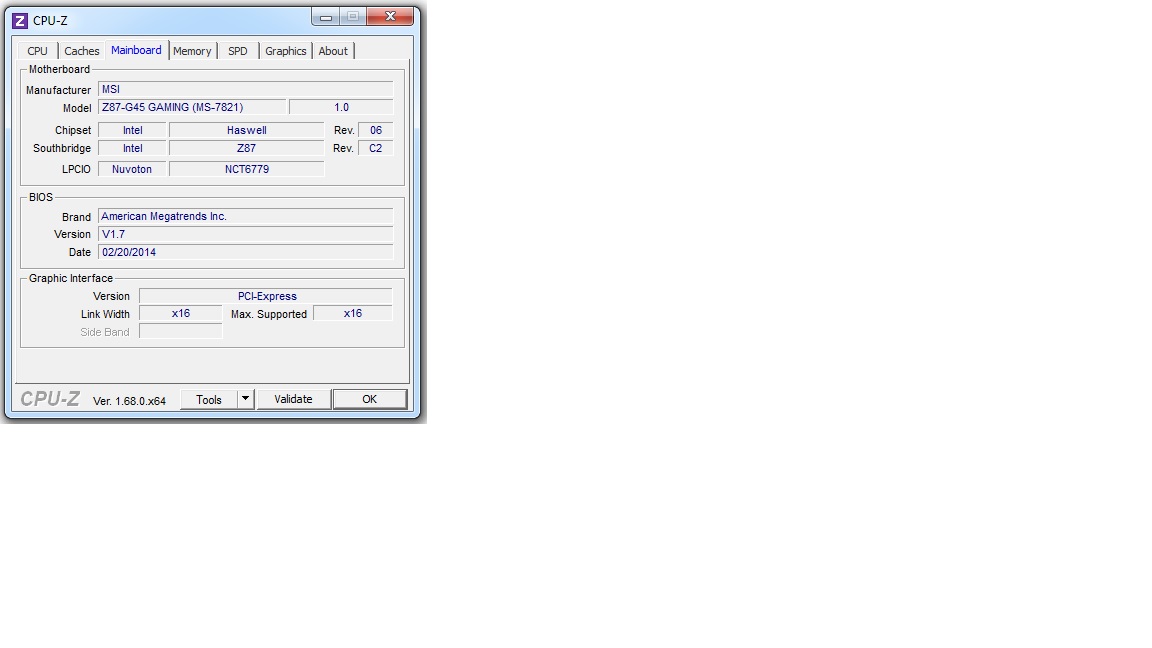

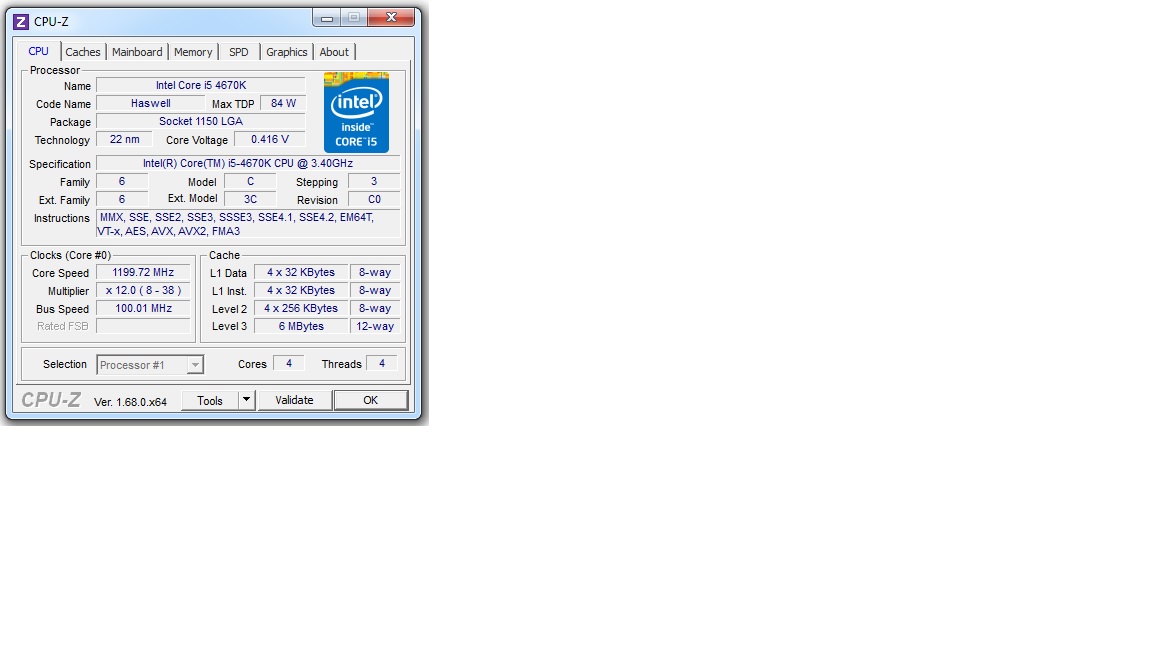

Hi, ich bin langsam am verzweifeln und hoffe das das mir hier vielleicht jemand weiterhelfen kann.
Ich hab vor ein paar Tagen meine PC aufgerüstet mit neuem Mainboard, CPU, RAM, SSD als Cache für meine Systemplatte und einem BD Brenner und bekomme seit dem neuen aufsetzen unregelmäßig Bluescreens. Es ist nicht nachvollziehbar wovon, da sie nach unterschiedlichen Zeiten und egal bei was auftauchen, egal ob in Spielen, beim Surfen oder beim TV schauen über ne PCI-E Satkarte. Hab schon Stunden damit verbracht selbst eine Lösung zu finden, leider ohne Erfolg.
Memtest hab ich schon 2 mal jeweils ~10h laufen lassen ohne fehler.
RAM mit XMP und ohne hat auch nichts geändert.
Die restliche Hardware lief in dem Setup davor Problemlos.
Danke schonmal für eure Mühe und Zeit.

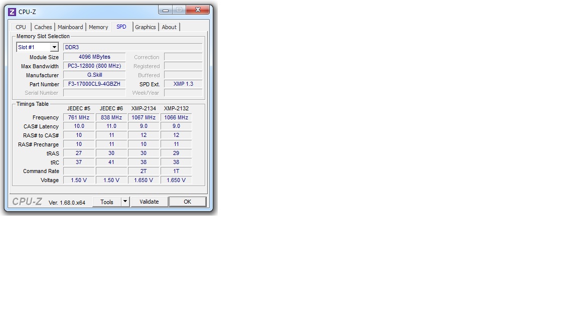

Falls doch wieder Probleme auftreten sollten, würde ich die RAM Timings manuell einstellen.
Aktuell sind sie mit 9-11-10-28 etwas zu straff eingestellt. Orientiere dich an den RAM Profilen, die du im CPU-Z Reiter "SPD" sehen kannst (Timings und RAM Spannung).
Bei der Vollbestückung (vier RAM) ist es manchmal auch notwendig die RAM Frequenz abzusenken.

Tja zu früh gefreut, eben war es wieder soweit, nach 2 Tagen ohne Probleme, hab nun mal die Timings manuell eingestellt.
auch mit den geänderten Timings Bluescreen :(
Problem gefunden, ist wirklich defekter RAM. Hab mein Kit mit nem anderen von nem Kumpel getauscht, mein PC rennt, seiner hat nun die Bluescreens
