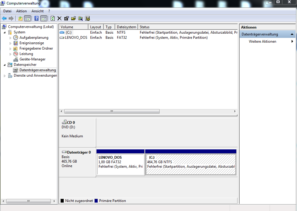

Dankeschön für den Tip. Das geht bei mir auch wenn ich die Berechtigung für den ganzen Ordner in dem die exe enthalten ist wieder auf Vollzugriff einstelle. Bin gespannt ob die Freigabe wieder verschwindet oder ob es dauerhaft geht.User1971 schrieb:@fb666 Ich hab das mit den Berechtigungen testweise bei einigen Programmen mittels Methode 2 von hier wieder hinbekommen:
https://de.minitool.com/datensicherung/auf-das-angegebene-geraet-kann-nicht-zugegriffen-werden.html
PonJoe58 schrieb:Da fehlt zwar die Wiederherstellungspartition
Als ob es bei Windows 7 eine gäbe.
