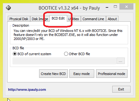

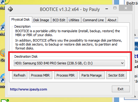

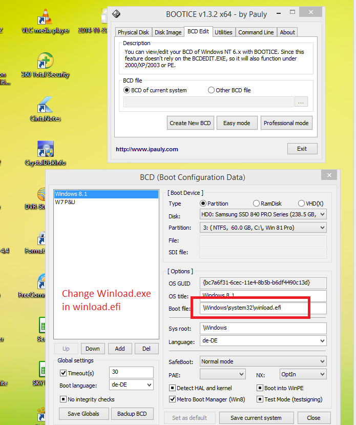

Wenn Ja, dann lade dir mal Bootice herunter.
Und wähle wie in Bild 1 deine SSD, dann in Bild 2 BCD edit , dann in Bild 3 steht wahrscheinlich " winload.exe " bei dir, das in " winload.efi " ändern, danach sollte es gehen.

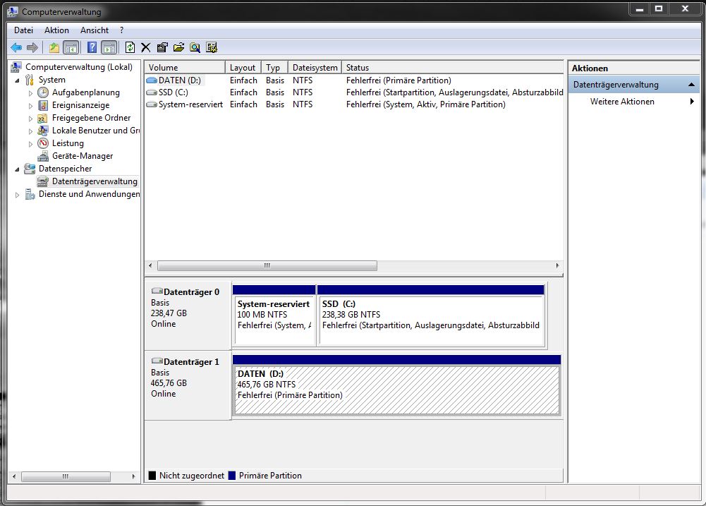

Da ich keine wirkungsvolle Lösung für das genannte Problem gefunden habe, habe ich Windows 7 64bit noch einmal neu auf die SSD, ganz bewusst unter MBR, installiert.
Seit dem läuft der Computerstart fehlerfrei.
Herzlichen Dank für die vielen Tipps. Alle Möglichkeiten mal auszuprobieren hat mir dann auch Spaß gemacht.
Wäre mal interessant zu wissen, ob sich der Bootmanager jetzt auf der HDD befindet. Steht in der Datenträgerverwaltung.

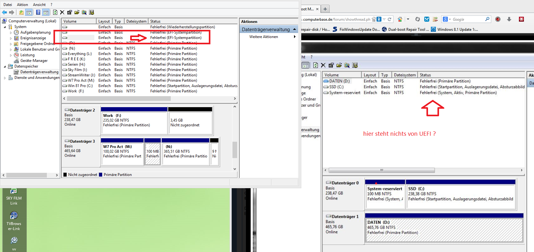

Was mir auffällt an deinem Screenshot dass dort die 100mb Partition nicht als UEFI aufgeführt ist? Anders als bei meinem Windows 7 im Bild links?
Bist du sicher dass es als UEFI installiert ist?
OK, hab nur die Überschrift gelesen, da steht UEFI.
Er hat doch in #14 geschrieben, dass er im MBR-Modus installiert hat...
