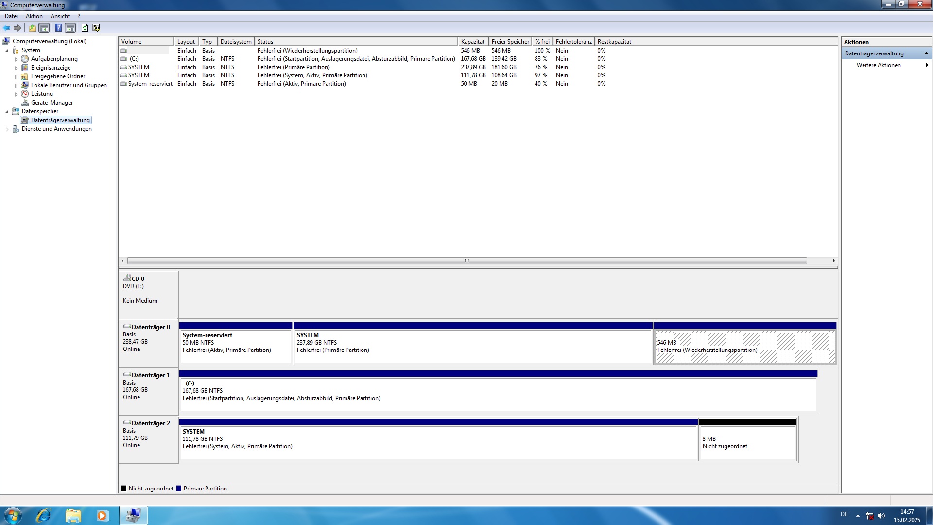

Also das ist klar, dass da im Augenblick immer entweder Windows 10 oder das Duo außen vor ist, aber das soll ja nicht so bleiben. Je nachdem, welche Platte Dir an Port 1 lieber ist, müssen 1 oder 2 Starteinträge geschrieben werden. Entscheide Dich für eine Variante und poste die Datenträgerverwaltung von Windows 7 oder 10.
Die einfachere Variante wäre XP an Port 1.

Das ist die Datenträgerverwaltung in Win7 mit der XP-SSD-Platte an Port 1 (wird hier allerdings als Datenträger 2 gelistet).
Datenträger 1 ist die Win7-Platte und Datenträger 0 ist die Win10-Platte, die momentan im Bootmenü aber nicht auftaucht.

Das hat geklappt. Der Bootmanager ist jetzt allerdings ein anderer. Es lädt jetzt nach dem Einschalten erstmal das Win10 Logo, danach kommt ein modernerer Bootscreen, wo ich dann zwischen den 3 OS auswählen kann.
Vorher war der Bootscreen schlicht - weiße Schrift auf schwarzem Hintergrund.
