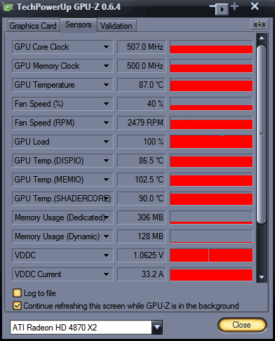

Aktivität: 0 %
GPU Taktrate: 507 MHz
Speichertaktrate: 500 MHz
Temperatur: 88°
Lüftergeschwindigkeit: 32%
Graka: ATI HD Radeon 4870x2

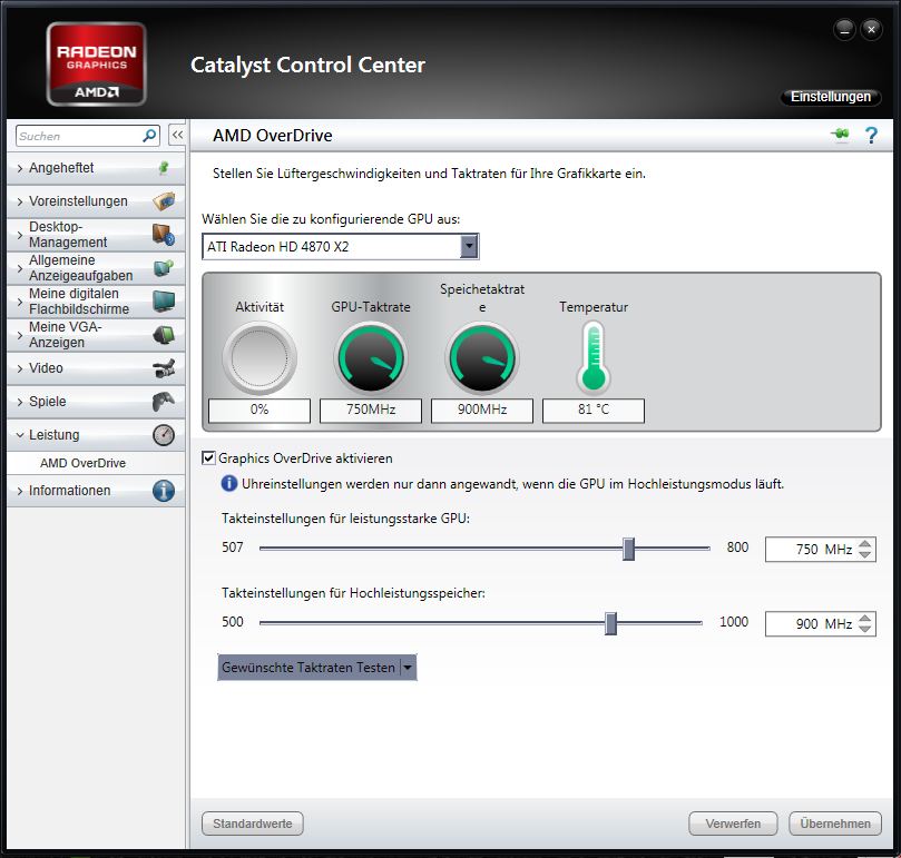

Anscheinend war ein Haken bei "Graphics Overdrive aktiviert" gesetzt. Aber das wurde automatisch so gesetzt, davon wusste ich gar nichts...Also war sie übertaktet...? Könnte das die Ursache des Problems sein?

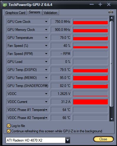

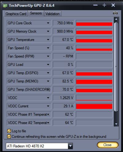

Wenn nur der Haken gesetzt wurde, ist noch nichts übertaktet.

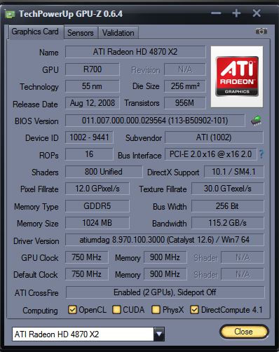

Poste aber bitte ein paar Screenshots von GPU-Z.
Einen vom Reiter "Graphics Card" und einem vom Reiter "Sensors" (Haken bei "Continue refreshing this screen..."), wenn die Grafikkarte unter Last ist.

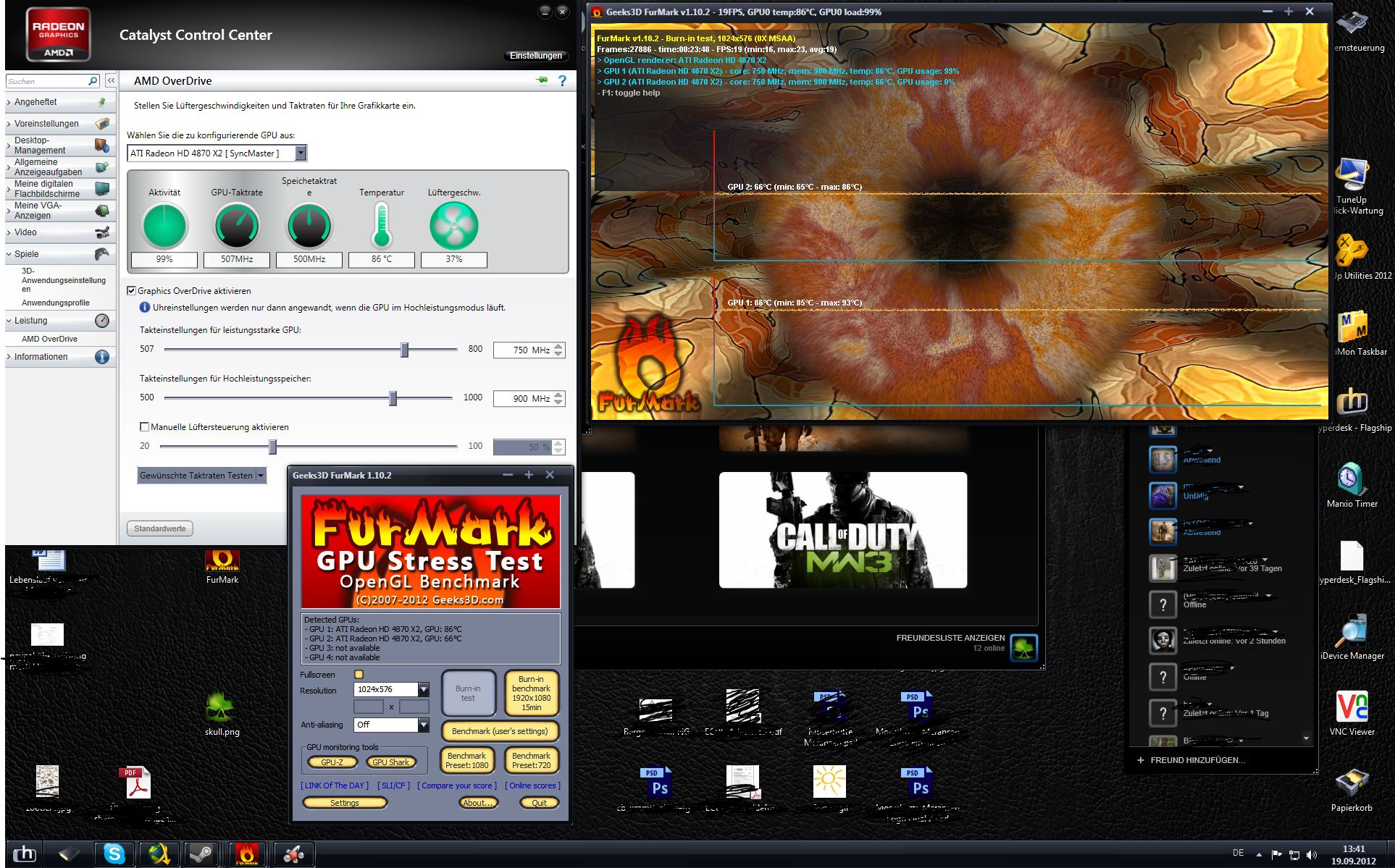

Bei Furmark kannst du einfach den "Burn-in Test" wählen. Achte aber auf die Temperatur der Grafikkarte.
Mit was hast du die Grafikkarte für den Screenshot unter Last gesetzt? Die Temps sind ja insgesamt schon recht hoch.
Hast du die Grafikkarte schon mal gereinigt?
Ich habe sie nicht unter Last gesetzt. Diese Temps sind glaube ich normal für dieses Graka Modell. Jedenfalls hatte ich schon immer diese Temps und Google sagt auch, dass die Werte anscheinend normal sind, wobei ein Kumpel von mir die selbe Graka in einem Midi Gehäuse montiert hat. Ich habe einen BigTower und somit ist mehr Platz im Inneren für die Graka und es hat auch mehrere Gehäuselüfter als das Case meines Kumpels. Trotzdem ist die Graka meines Kumpels immer ein wenig "kühler" gewesen. Sie ist aber trotzdem verbrannt bei Ihm an den Kontakten und somit defekt.
Ich habe auch versucht das Case offen zu lassen. Hat sich nichts geändert hinsichtlich der Temps.
Ich habe auch schon die Graka gereinigt und sogar die Wärmeleitpasta erneuert.
Das alles brachte aber keinen Unterschied...

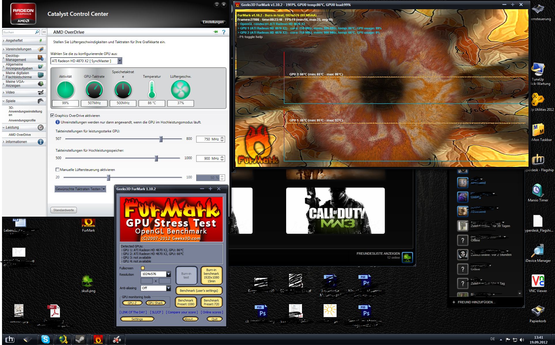

In der Anlage befindet sich der Burn-In-Test mit FurMark...
Was sagt Ihr?
Grüße

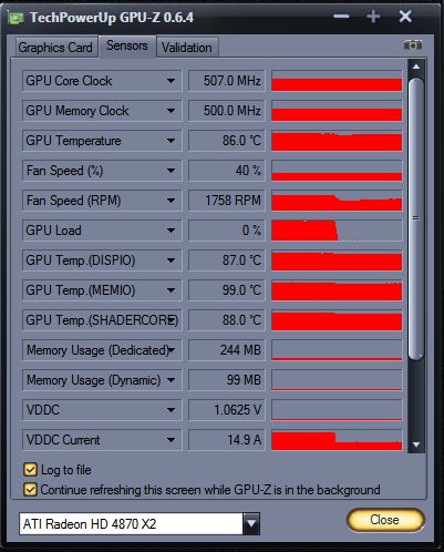

Hallo.
Idle Screens im Anhang...
Die unter Last folgen in 20 Minuten...

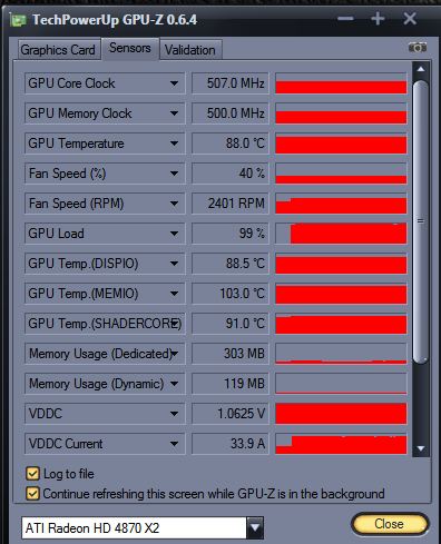

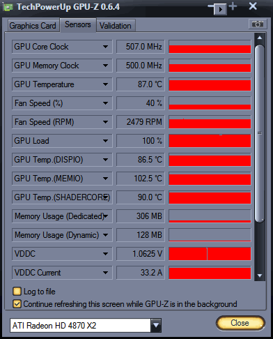

Hallo.
Muss ich die Daten im Idle oder unter Last in FurMark ablesen? Nach der Arbeit werde ich mich darum kümmern...
Grüße
Sie taktet nicht hoch oder?
Grüße
