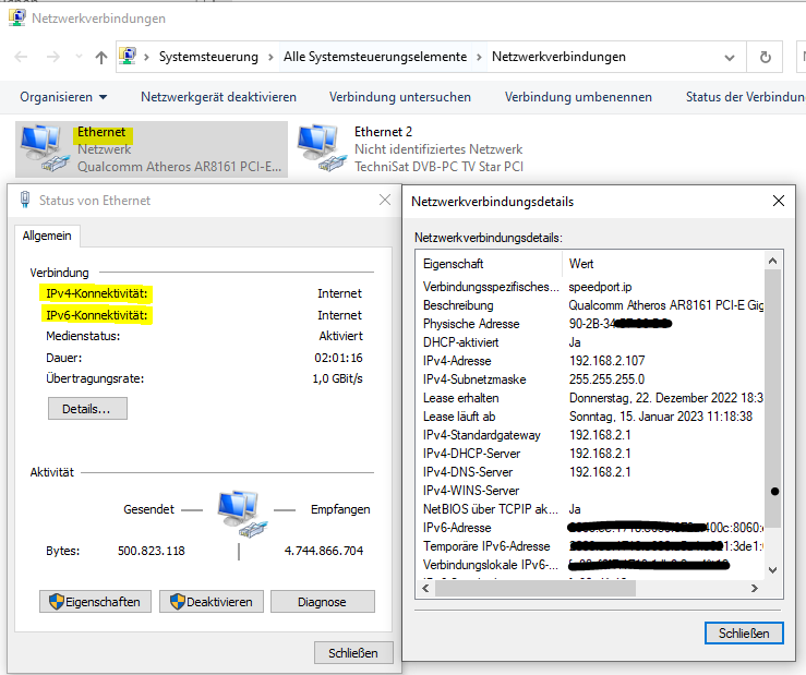

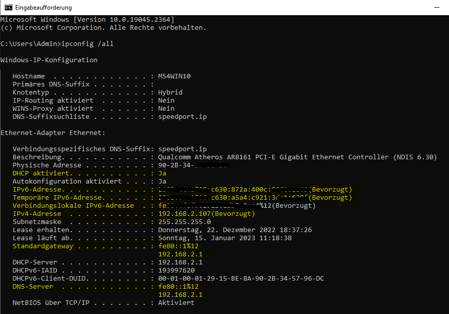

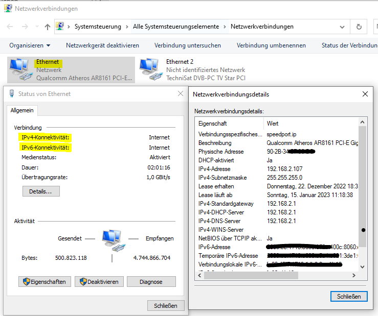

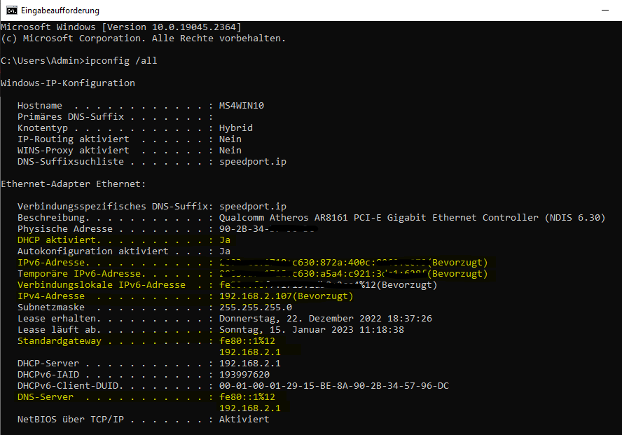

Details zur Verbindung, Provider, Technik, Router, Firewall-Software und ähnlichem, oder evtl. sogar Malware/Viren/Trojaner-Vergangenheit fehlen auch noch. Kontrolliere die Netzwerkverbindung (s. Anhang), Verbindungseinstellungen, laufende Anwendungen und Dienste (Autostart), und evtl. noch ein ipconfig /all (zweites Bild) dazu.

Den IPconfig/all Befehl habe ich ausgeführt, aber da sehe ich jetzt auch nix ungewöhnliches.
Wie kann ich denn IPv6 aktivieren?

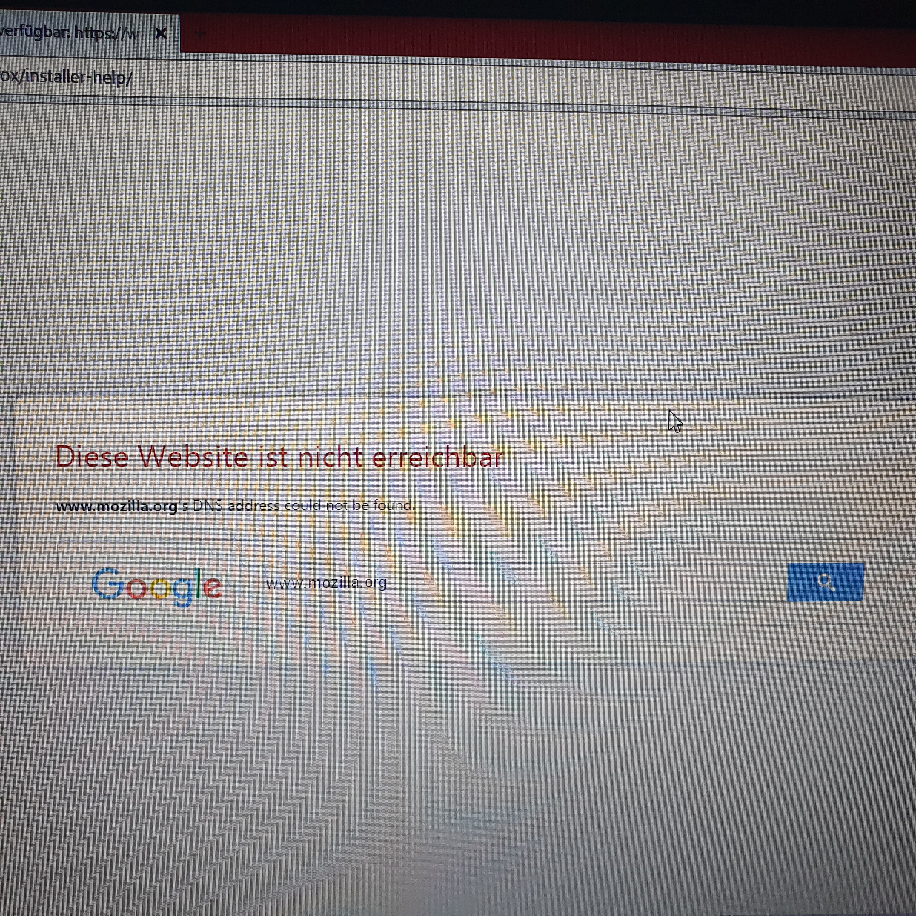

Ich kann die Setupdatei runterladen, aber die Installation startet nicht. Mittlerweile vermute ich auch, das irgendwas blockt, aber keine Ahnung was.
Auf dem Laptop ist auch eine SkyGo-App, welche immer genutzt wurde, um Fussball zu schauen. Diese startet jetzt auch nicht mehr.
eYc schrieb:
Edge oder Firefox auch probiert?
Kann ich ja leider nicht installieren
