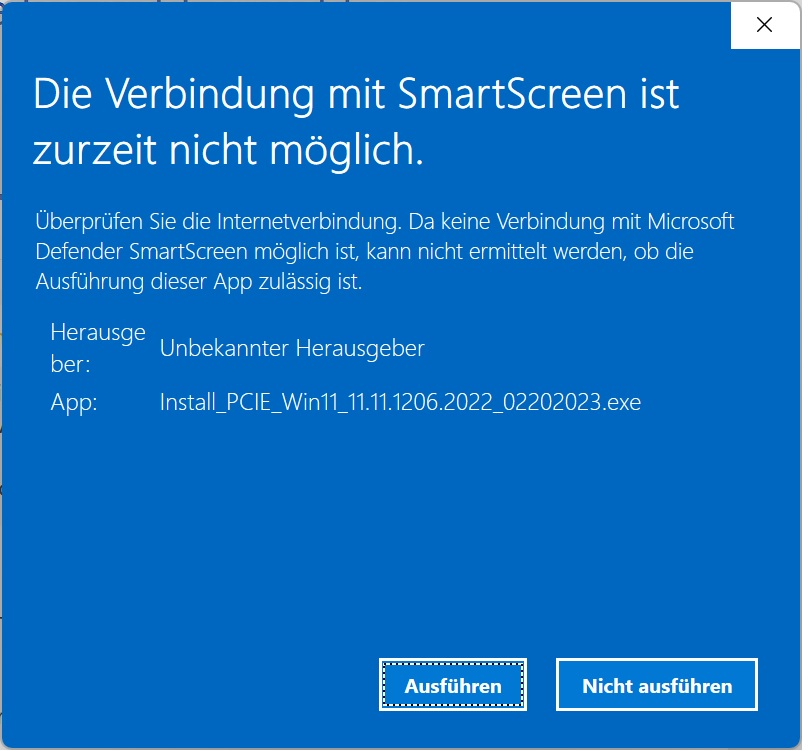

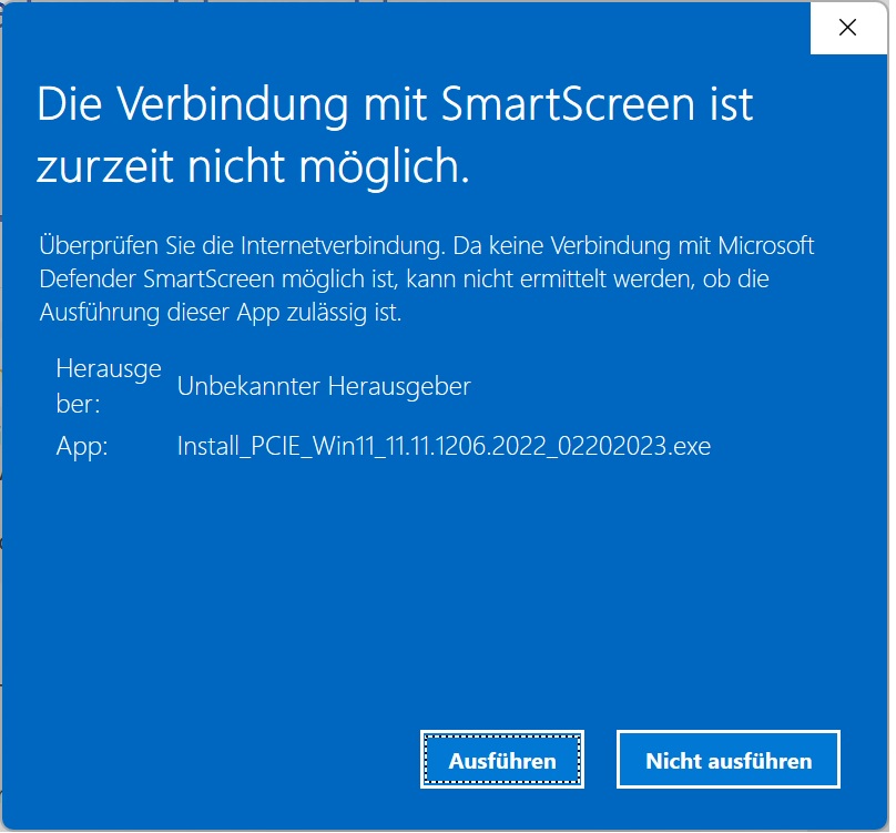

Ich versuche gerade die Netzwerk Treiber zu aktualisieren. Es erscheint folgende Meldung, siehe Anhang, und beim klick auf Weiter geschieht gar nichts mehr...

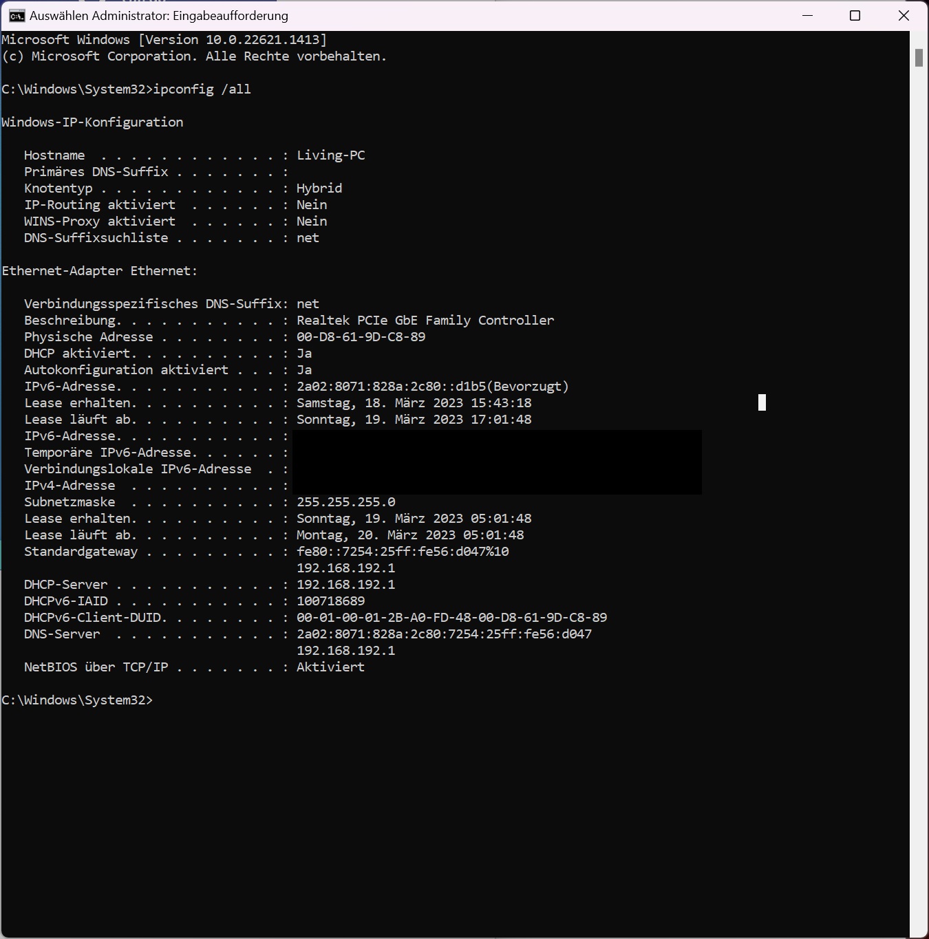

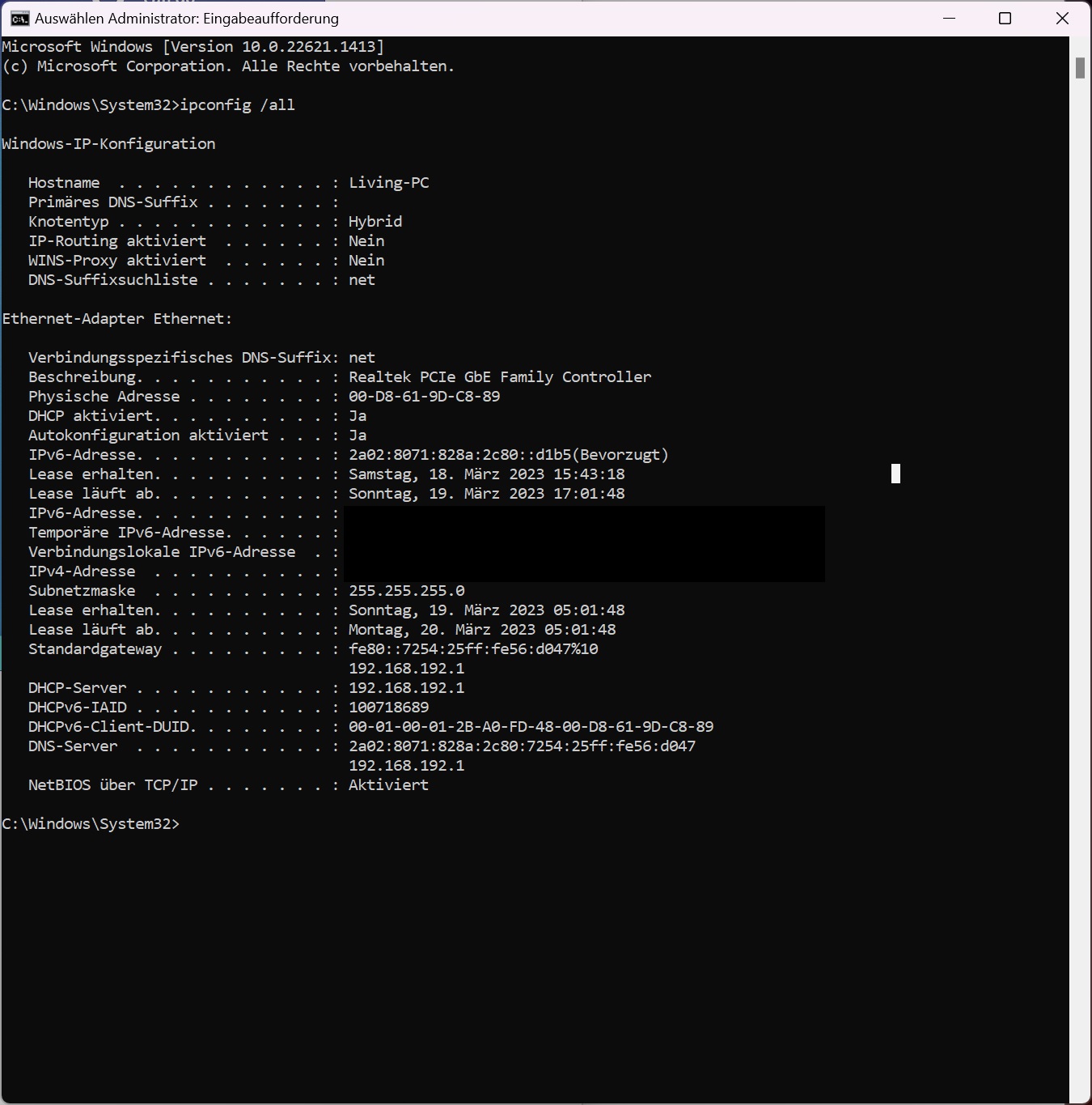

Gib mal Stück für Stück folgende Befehle in die cmd ein
ipconfig /all (IPv6 vorher schwärzen)

Ping wird ausgeführt für 8.8.8.8 mit 32 Bytes Daten:
Antwort von 192.168.192.1: Zielport nicht erreichbar.
Zeitüberschreitung der Anforderung.
Ping-Statistik für 8.8.8.8:
Pakete: Gesendet = 4, Empfangen = 1, Verloren = 3
(75% Verlust),
Ping wird ausgeführt für computerbase.de [212.83.33.137] mit 32 Bytes Daten:
Ping-Statistik für 212.83.33.137:
Pakete: Gesendet = 4, Empfangen = 0, Verloren = 4
(100% Verlust),
Ping wird ausgeführt für computerbase.de [2a00:f48:2000:1::137] mit 32 Bytes Daten:
Antwort von 2a00:f48:2000:1::137: Zeit=17ms
Antwort von 2a00:f48:2000:1::137: Zeit=16ms
Antwort von 2a00:f48:2000:1::137: Zeit=14ms
Ping-Statistik für 2a00:f48:2000:1::137:
Pakete: Gesendet = 4, Empfangen = 4, Verloren = 0
(0% Verlust),
Ca. Zeitangaben in Millisek.:
Minimum = 14ms, Maximum = 17ms, Mittelwert = 15ms
Ping wird ausgeführt für gmx.de [82.165.229.152] mit 32 Bytes Daten:
Ping-Statistik für 82.165.229.152:
Pakete: Gesendet = 4, Empfangen = 3, Verloren = 1
(25% Verlust),
Ping-Anforderung konnte Host "gmx.de" nicht finden. Überprüfen Sie den Namen, und versuchen Sie es erneut.
ping 192.168.192.1 wäre noch interessant.
