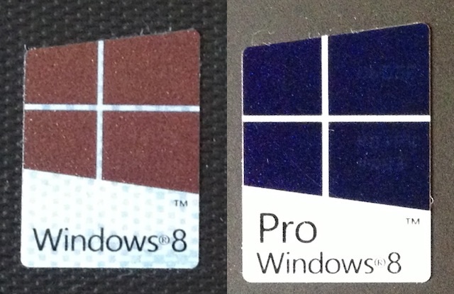

Ist auf dem Notebook irgendwo der Windows 8 / Windows 8 Pro Sticker? Den ich denke mit dem Product Key Viewer sieht man nur den Produktschlüssel des aktuellen und damit nicht aktivierten Windows. Wenn der Produktschlüssel wirklich im Bios hinterlegt ist sollte sich eigentlich Windows beim ersten Kontakt mit dem Internet von alleine aktivieren. Außer die installierte Version stimmt nicht mit der Version des im Bios hinterlegten Schlüssels überein (z.b. Windows 8.1 Home im Bios und Professional installiert)

Gibt keinen Sticker auf dem Notebook.

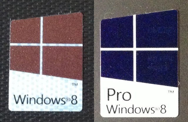

Hast du auf dem Notebook son Sticker drauf?
Den gibt es auch noch mit 8.1
Und wenn da kein 8.1 ist, klappt es meist nicht

@Cardhu Leider keinen Windows Sticker drauf.
