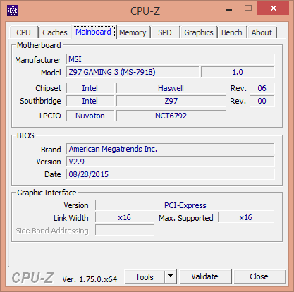

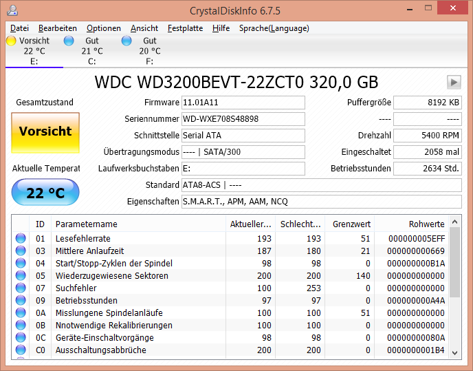

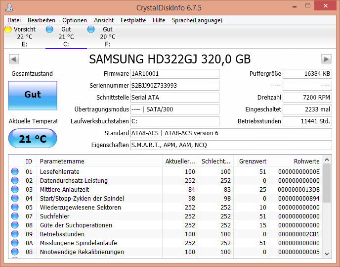

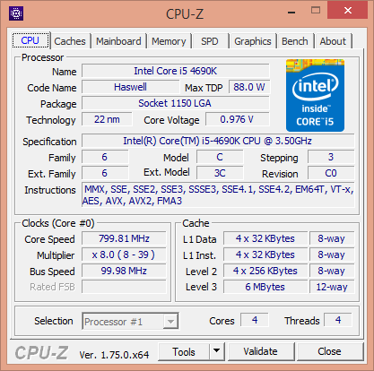

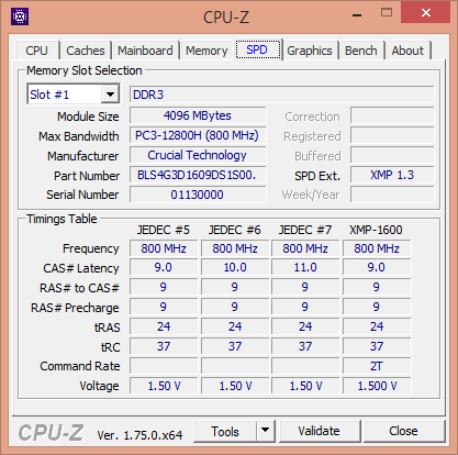

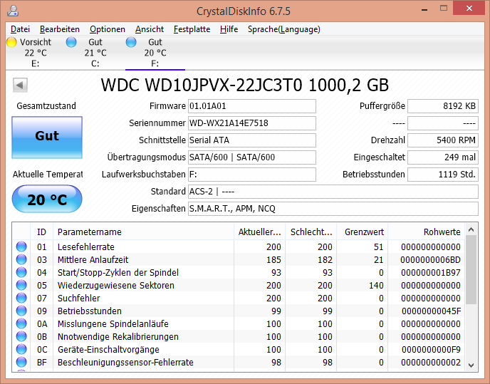

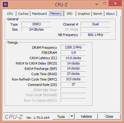

Sooo, hier mal erste Screenshots von CPUz und CrystalDiskInfo. Ich hoffe euch sagt das einiges. memtest werd ich noch ausführen und es fotografieren.

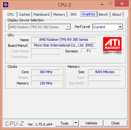

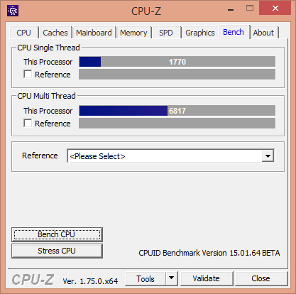

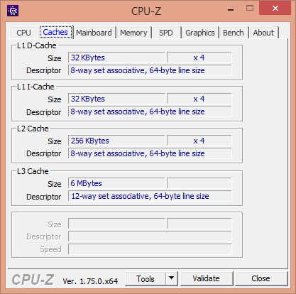

Vergleiche mal Memory und SPD... - OC kann, muss aber nicht funktionieren und 50% sind schon eine Hausnummer.
HDD "E" ist im Eimer auch wenn ich nicht sehe warum da du den Bereich nicht vergrössert hast - SSDs hast du übrigens keine.
Vergleichen? Ich muss dir ehrlich sagen : Diese Werte teilen mir gar nichts mit.
Und bei Partition E: sind es "Aktuell ausstehende Sektoren".
Wenn ein 800MHz RAM mit 1200MHz läuft ist es also normal?
"Aktuell ausstehende Sektoren" schön und gut, nur wieso stehen sie aus?
Also am besten den Ram wieder runter auf 800 Mhz stellen?
Die 320 WD ist eine "echte" interne, die anderen beiden waren mal externe Platten, die nach geraumer Zeit ins gehäuse gewandert sind.
Wäre ein guter Anfang, vor allem wenn es schon Probleme gibt.
