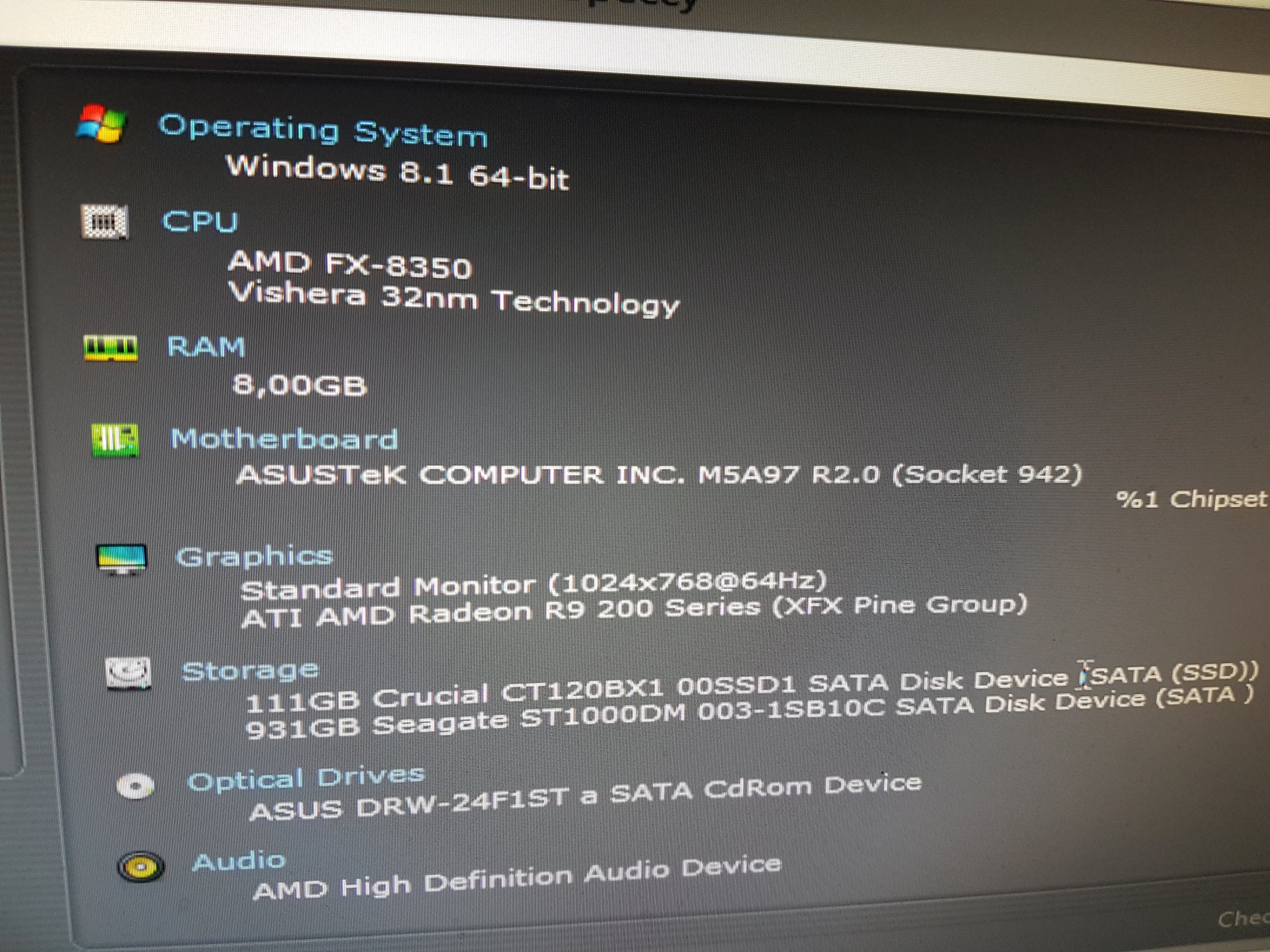

Stimmt, hätte Hardware erwähnen sollen, PC ist nicht gerade der neuste. Hoffe der Anhang reicht.
Abgesicherten Modus hab ich vorher schon geöffnet, funktioniert. Und es stimmt, dass im abgesicherten Modus C: doch wie gewohnt vorhanden ist, war also scheinbar nicht gleich betitelt.
Das Problem mit dem Einfrieren und Streifen ist in den 5 Jahren glaube nur einmal vorgekommen, da hat nach einem Neustart alles wieder funktioniert.
Da ist mit ziemlicher Sicherheit die Grafikkarte hinüber. Streifen und kein Bild unter Windows ist normalerweise eindeutig. Jetzt wäre ein USB-Stick mit WinPE zum testen nicht schlecht. Muss aber nicht unbedingt funktionieren mit einer defekten Grafikkarte.
