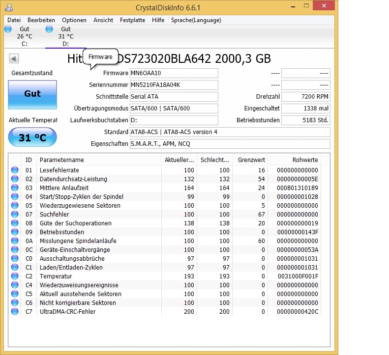

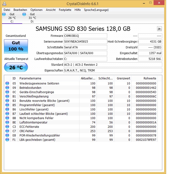

reichen die Bilder von CrystalDISK

Sieht gut aus.

Die HDD weist reichlich CRC-Fehler auf (420c entspricht 16908). Hauptursache sind hier lockere/defekte SATA-Kabel.
Mal das Kabel ersetzen und den Wert beobachten, der sollte sich nicht weiter erhöhen.
Ok also scheinen die Sata-Kabel defekt zu sein diese kann ich austauschen das ist ja kein problem bei der SSD oder HDD oder beide?

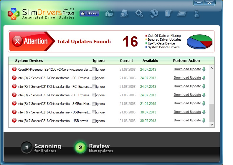

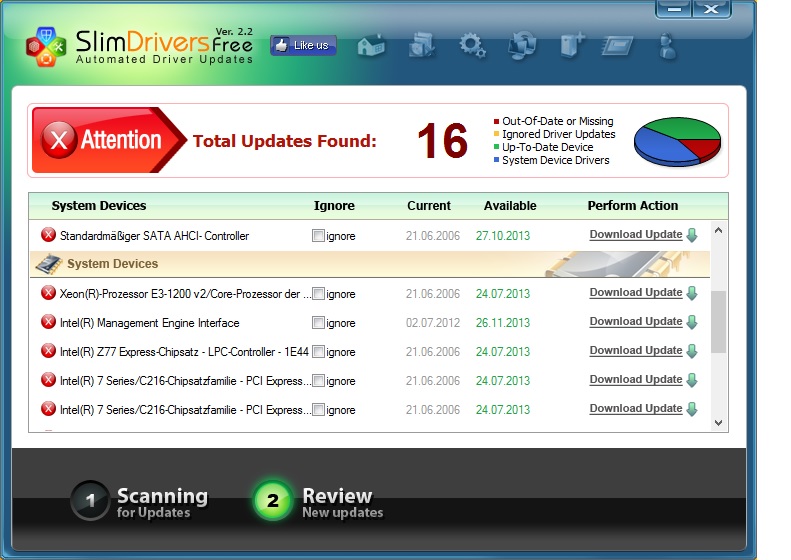

mal noch ne kurze frage habe das programm slim drivers runtergeladen und nach dem system scan habe ich folgende frage das andere ist für mich ja nochvollziehbar.....
aber was hat es mit dem xenor prozessor auf sich?
