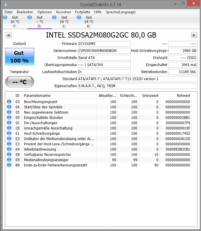

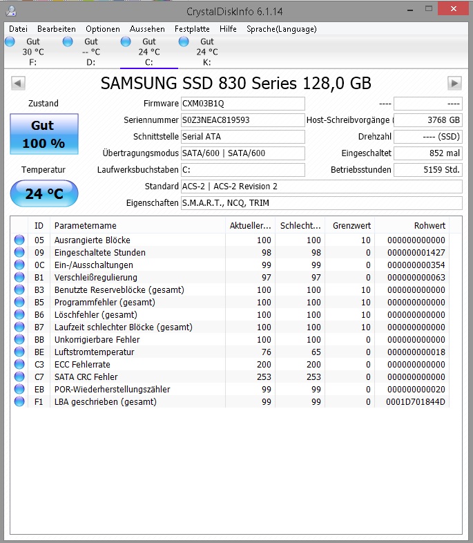

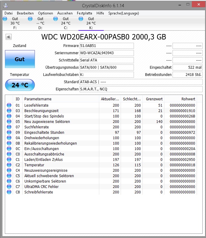

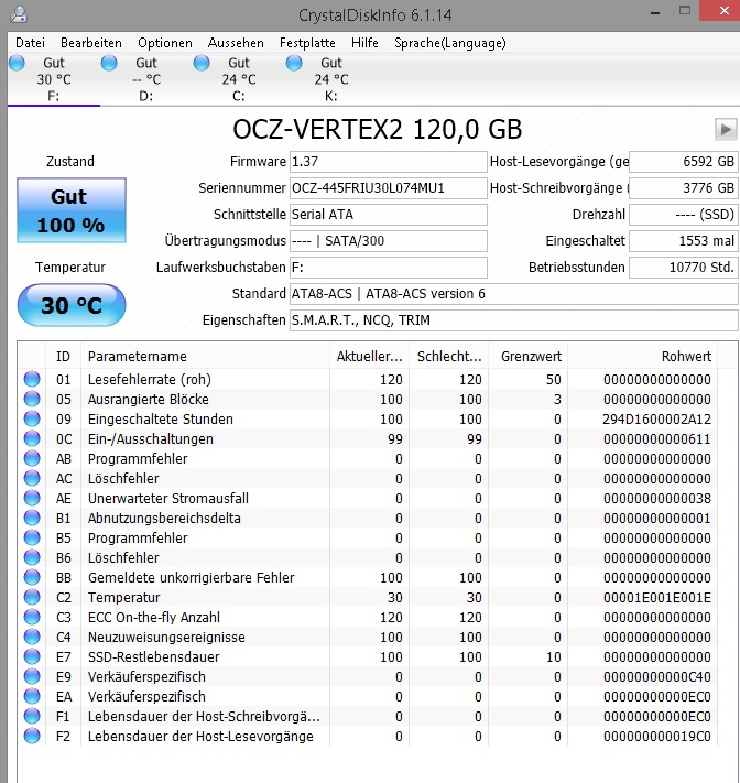

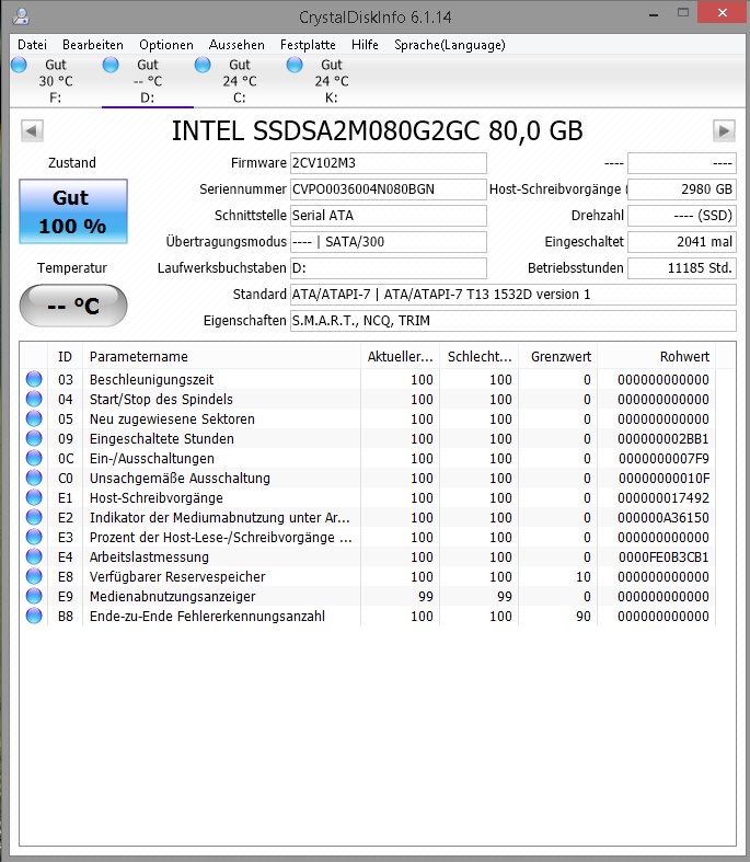

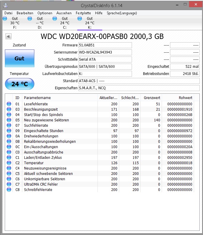

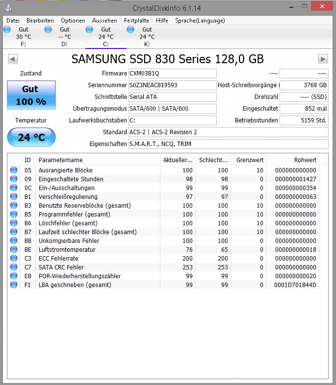

CrystalDiskInfo runterladen und einen Screenshot mit allen Details hier posten ;)

Wie, was will ich sehen? Habe ich doch oben geschrieben.... :rolleyes: Zieh das Fenster auf, sodass man alle Details sehen kann und mach ein Bild davon. Das Forum hat nicht umsonst eine Funktion, mit der man Bilder hier einstellen kann. ;)
So kann man sich mal die Werte deiner Platte angucken und schauen, ob die vielleicht die Ursache des Problems ist.
Bitte hier sind die Bilder =)

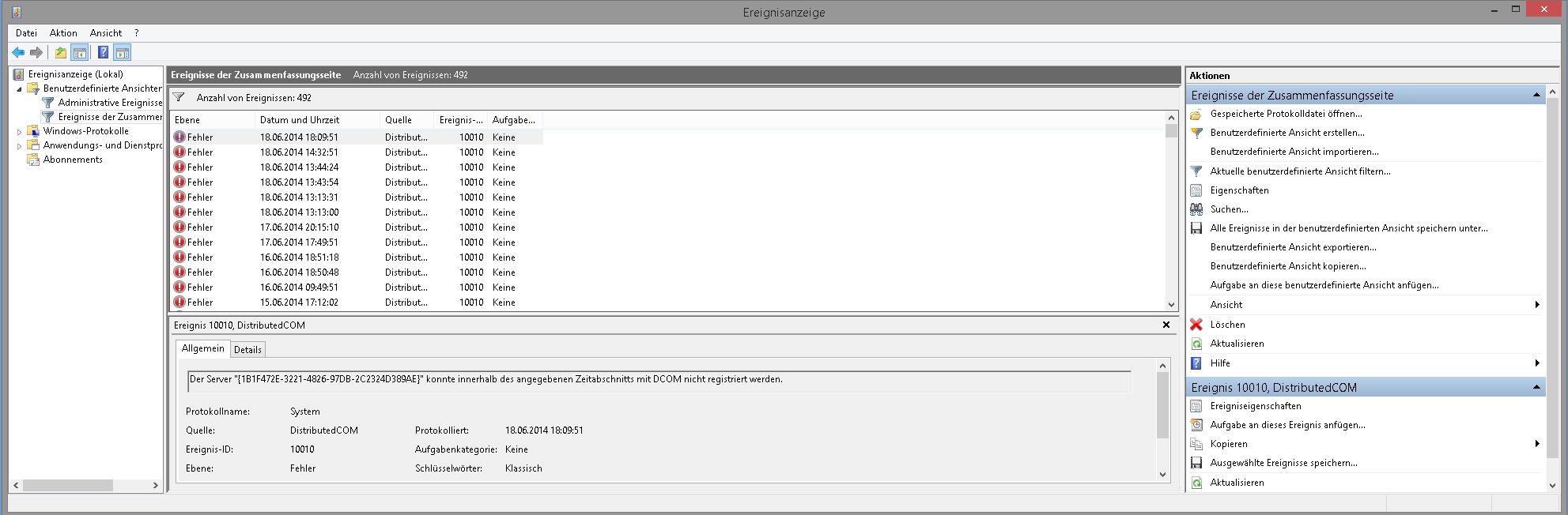

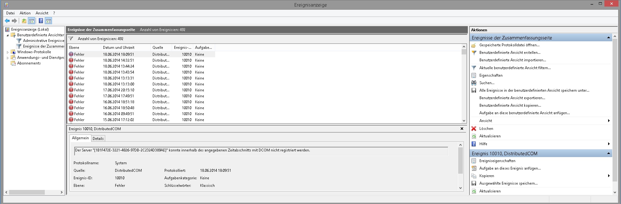

Kontextmenü vom Startbutton (rechte Maustaste -> Ereignisanzeige)
Bei "Zusammenfassung der administrativen Erreignisse" auf das Plus bei Fehler klicken -> runterscrollen ob es das Ereignis 10010 (Quelle DistributedCOM) gibt. Wenn ja -> doppelt draufklicken.
Hier die Ereignisanzeige
Nur fehler =(
wie bekomm ich das weg?
Passen die Fehler auch Zeitlich zum auftreten de Problems?
Der Server "{1B1F472E-3221-4826-97DB-2C2324D389AE}" konnte innerhalb des angegebenen Zeitabschnitts mit DCOM nicht registriert werden.

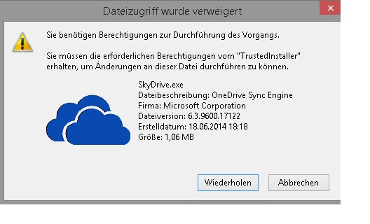

kann nicht umbenennen =(

Du musst erst den Besitz übernehmen.
