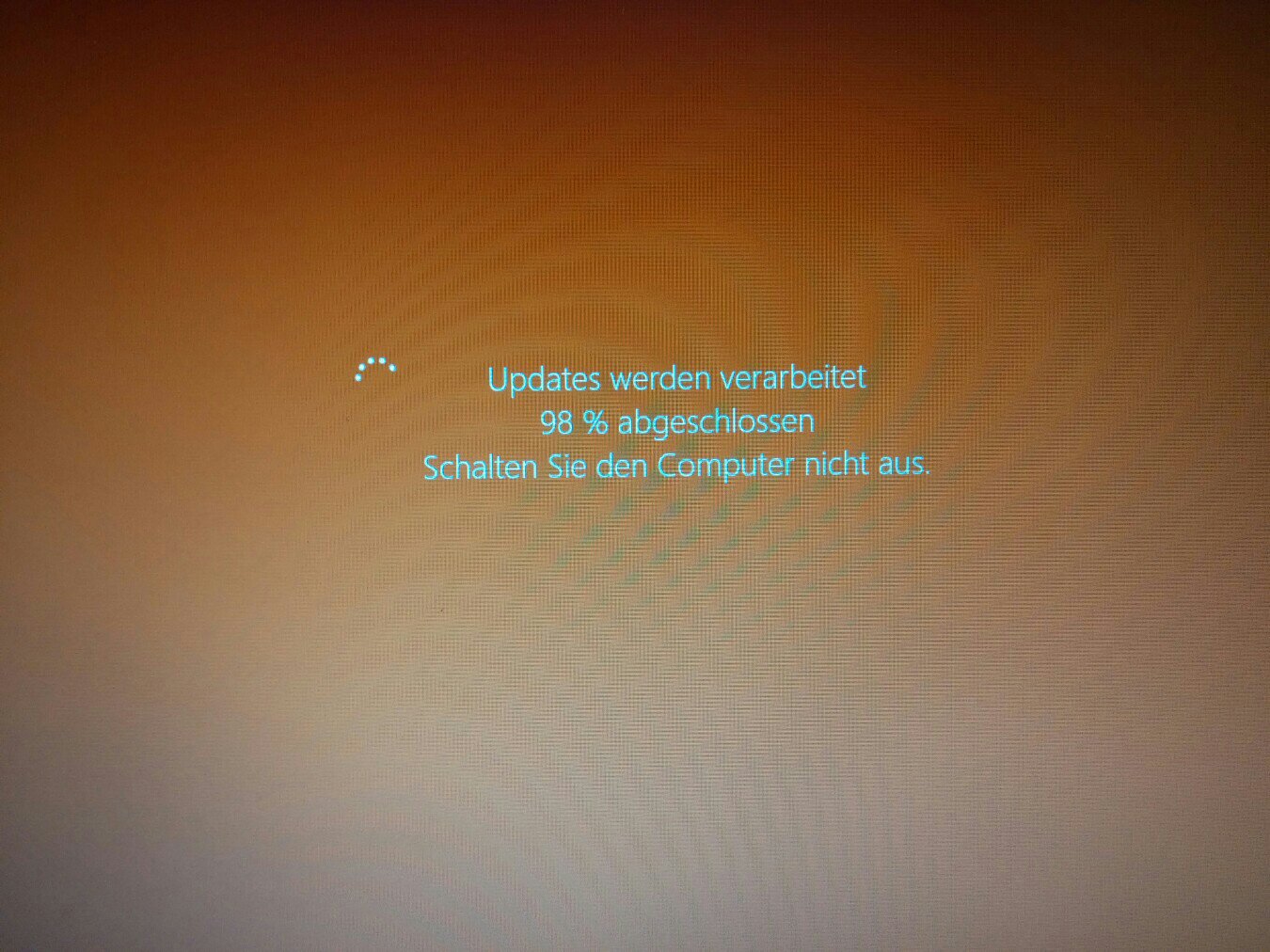

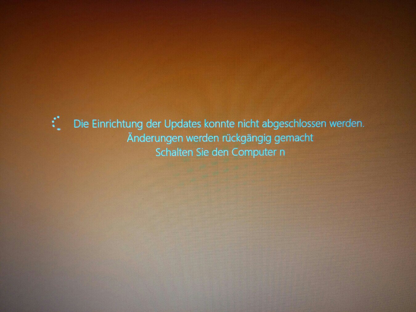

Habe folgendes Problem auf meinen Asus Notebook mit Windows 8.1 Pro mit Media Center. Ich kann das Update 1 nicht installieren. Es wird zwar installiert aber nach dem neustart sehe ich wie bis 100% hochgezählt wird aber dann kommt die Meldung das es rückgängig gemacht werden muss ohne Fehler Angabe. Das ganze sieht dann so aus wie auf dem Screenshot. Am Stand Pc ging es ohne Probleme.
Edit: Laut Windows Update Log gab es diesen Fehlercode mit dem ich aber nicht Anfangen kann: 800F0922

So deinstalliert mit dem Uninstall Tool und Update geht wieder nicht komplett durch. Dachte ja schon das es am Virenscanner nicht liegen kann da es am PC ja dann auch nicht hätte gehen dürfen. Ich werde auf das Image warten von Win 8.1 Update 1 und dann Win neu installieren.
Edit: Ursache gefunden. Es lag an Virtual Router. Das war das einzige was ich am Notebook installiert hab was ich daheim am PC nicht hatte. Also diesen gelöscht und das Update ging und es passt jetzt. Auf das muss man auch erst mal kommen aber man lernt nie aus.
