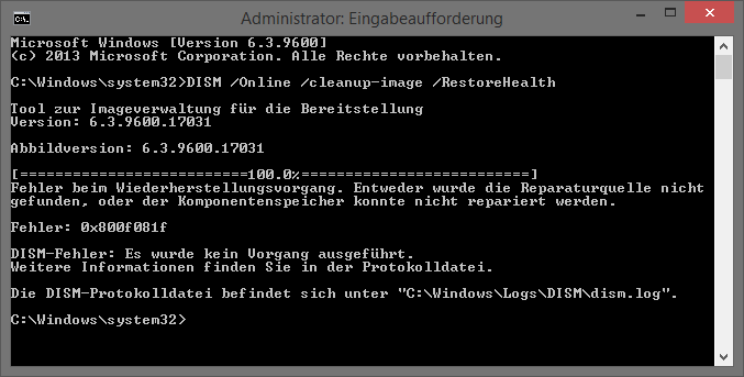

@MountWalker @MagicAndre1981
Danke für die Hinweise bzgl. der Datenträgerbereinigung. "sfc /scannow" ergab nichts (alles ok). Den DISM-Befehl kannte ich, habe ich in der Vergangenheit schon mal ausgeführt. Leider hat das jetzt nicht mehr funktioniert, er bricht ab (s. Screenshot).
Die DISM.log ist im Anhang.
Offensichtlich gibt es einen Fehler mit dem Verzeichnis C:\Users\HRD\AppData\Local\Temp\F597A948-2095-40F2-88D7-DB1DABE. Dieses Verzeichnis existiert scheinbar zwischendurch mal, weil er eine Weile lang drauf arbeiten kann. Dann scheint es zu verschwinden und die Warnings entstehen...

@HardRockDude
der Fehler bedeutet, dass die Quell-Dateien nicht gefunden wurden um dein Windows reparieren zu können:
C:\Users\André>err 0x800f081f
# for hex 0x800f081f / decimal -2146498529
CBS_E_SOURCE_MISSING cbsapi.h
# source for package or file not found, ResolveSource()
# unsuccessful
# 1 matches found for "0x800f081f"
Lad mal die cbs.log hoch.

@MagicAndre1981
Ok, das steht ja quasi schon im Screenshot. Schlauer wird man da trotzdem nicht draus ;)
Hier die cbs.log, aufgesplittet, weil die zu groß ist.
