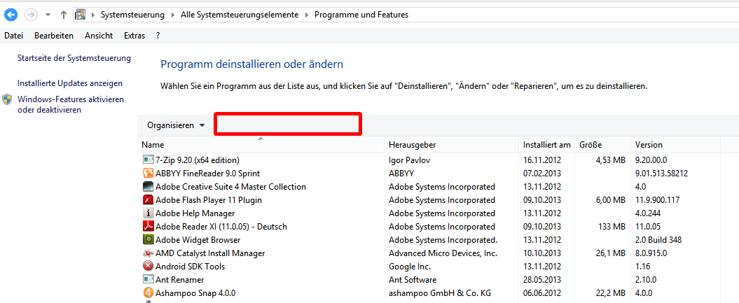

Habe ein ziemlich kurioses Problem mit Windows 8 gerade.
1. Teilweise ist das Kontextmenü auf dem Desktop jetzt in Englisch:
2. Der Deinstallieren und Ändern Button ist auch verschwunden wenn man ein Programm unten anklickt? :freak:
Jemand eine Idee woran das liegen könnte?

Also nach der Systemwiederherstellung ist wieder alles gut gewesen aber mittlerweile sind die gleichen Fehler wieder da? Teilweise englisch und Deinstallieren-Funktion. :mad:

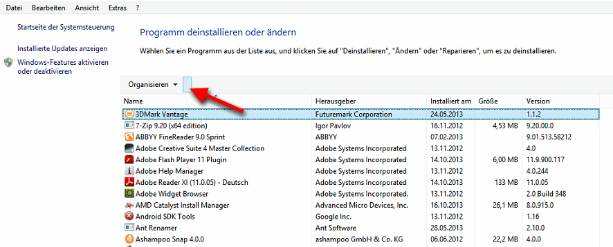

Der Deinstallieren/Ändern-Button ist anscheinend noch da aber es ohne Beschriftung. :freak:
