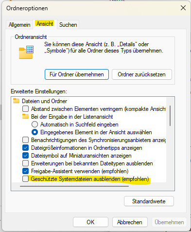

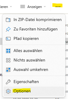

Diese Dateien sind im Explorer Standardmäßig ausgeblendet und müssen erst eingeblendet werden:
Reaktionen: dms, aragorn92, tollertyp und eine weitere Person
Anhang anzeigen 1515714Anhang anzeigen 1515715
Nein die Dateien sind nicht vorhanden.

Versteckte Systemdateien anzeigen
Letzter Screenshot von Yakomo
