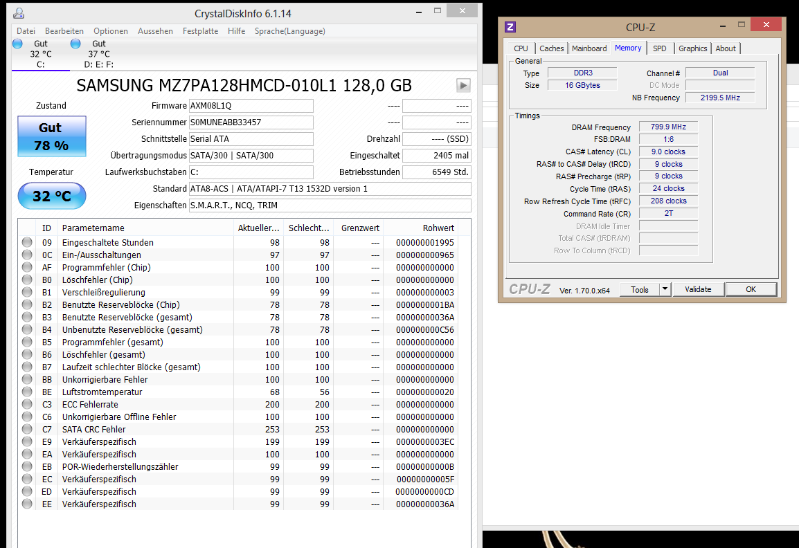

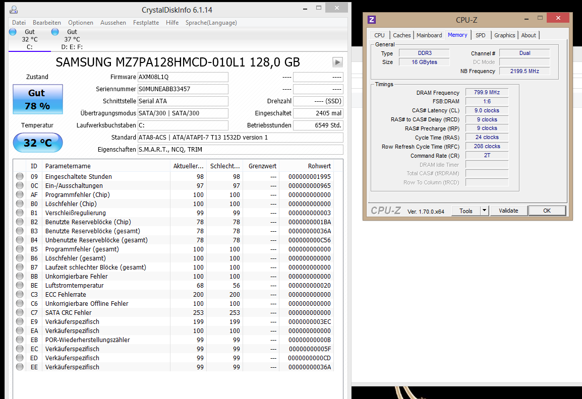

Also ich habe den 4790k mit einem Gigabyte GA-Z97X-SOC Force (ups die Signatur muss ich noch umstellen) und habe keine Probleme.
Folgendes würde ich zuerst checken:
1. Neuestes Bios drauf?
2. Nichts übertaktet, alles im Bios auf Default?
3. CPU Temperatur im grünen Bereich?
4. Mainboard sauber auf die Anschraubstifte eingebaut? D.h. es liegt nichts Metallisches auf welches ggf. manchmal kleine Kurzschlüsse verursachen kann?
5. Alle Stromanschlüsse sitzen bzw. sauber eingerastet (inkl. Speicher und Zusatzkarten) - ohne Wackler?
6. Festplatten mit Crystal Disk bzw. den Arbeitsspeicher mit Mem Test geprüft, alles fehlerfrei?
7. Kamen die Fehler schon nach einer Standard Windows Installation oder erst nach der Integration bestimmter Treiber?
Das ist mittlerweile der zweite Prozessor und das dritte Mainboard. Sauber und akribisch ein und zusammen gebaut ist alles. Kabel sind auch sauber verlegt usw... Ich hatte bei beiden Prozessoren nichts übertaktet und sowohl CPU als auch Mainboard Tempratur immer im Blick. Die CPU war selten über 30° dank Noctua Kühler. Des weitern hab ich das System verschiedenen Sätzen RAM laufen gehabt.
Da der Fehler leider nicht Reproduzierbar ist, ist es so schwer zu lokalisieren wo er her kommt. Manchmal läuft der PC wochenlang ohne ein Problem und manchmal fährt er 5 mal in Folge hoch und sofort BSOD. Dann schalte ich ihn ganz aus, warte einige Sekunden und dann läuft wieder alles. Oder ich entferne ein Riegel RAM, es läuft ich freue mich den Fehler gefunden zu haben und 3 Tage später wieder das gleiche Problem. Dann entferne ich alle USB-Geräte, es läuft, ich freue mich den Fehler gefunden zu haben und eine Woche später wieder das gleiche Problem... So geht das seit einem halben Jahr. Und das ganze mit zwei verschiedenen Betriebssystemen, weshalb ich nicht an ein Treiberproblem glaube.
Das mit Crystal Disk ist eine gute Idee. Ich werde es morgen spätestens übermorgen wenn ich dazu komme probieren und berichten. Es könnte ja auch an einer der Platten liegen auf der sich nur Daten befinden (das wäre auch eine relativ einfache Lösung, das wäre so schön!), die ssds mit den verschiedenen Betriebssystemen hatte ich auch schon einzeln angeschlossen und laufen gelassen.
Mittlerweile überlege ich ob es an Stromschwankungen oder der Fritzbox liegt. Ich hab auch schon Tastatur und Maus getauscht gehebt. Bin wirklich ratlos.
Weitere Ideen herzlich willkommen.
Und allen voran, die RAM Settings über prüfen. CPU-Z Screenshots davon wären hilfreich. zB auf die Command Rate (CR) im speziellen achten. Sie sollte auf 2T stehen, nicht auf 1T. Eine sehr häufige Fehlerquelle bei solchen Problemen.
Sieht eigentlich alles normal aus...
