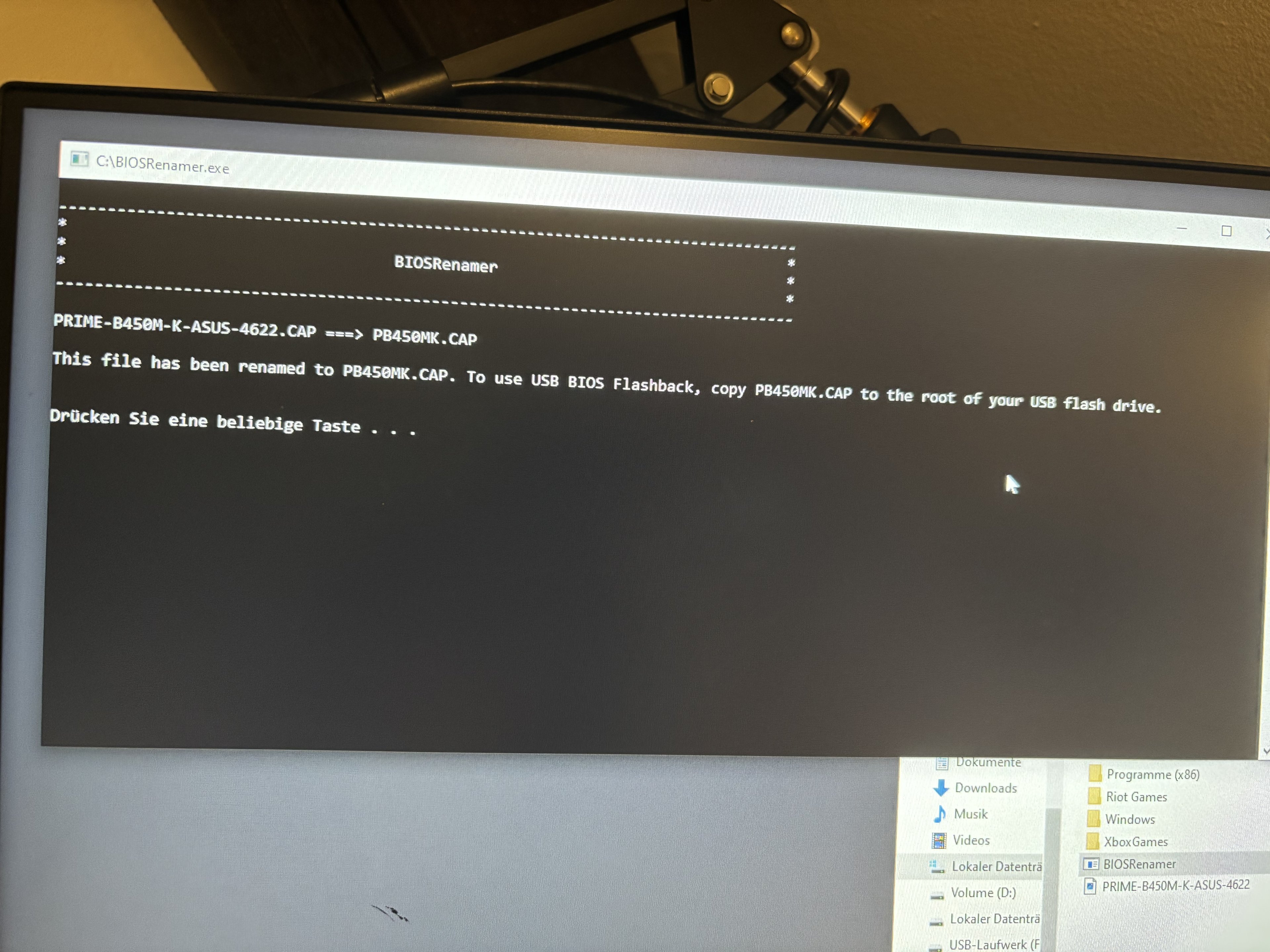

Habe das problem beim bios update das der pc meinen Usb-Stick nicht findet. Mir wird die Datei nicht angezeigt
Was soll ich tun habe das bei Google Translate eingefügt aber was ist mit Sammelverzeichnis gemeint, Den Usb-Stick umbenennen oder einen Ordner wo das drinnen ist
Umbenennen war schon mal richtig, jetzt in das Root, also direkt auf den Stick kopieren. In welchem Filesystem hast du den Stick formatiert?
Manche Boards mögen manche Sticks auch nicht, muss man ggf. ein paar probieren, auch mal ein anderen Port am Board wie den 2.0 probieren.
nicht den Stick umbenennen...
was sonst? mache das das erste mal
Die CAP Datei hat es automatisch umbenannt soll ich den BIOSRenamer umbenennen?
hast Du die Links in #11 durchgelesen?
die CAP mit der BIOS-Datei ins Stammverzeichnis auf dem Stick, also NICHT in einen Unterordner
