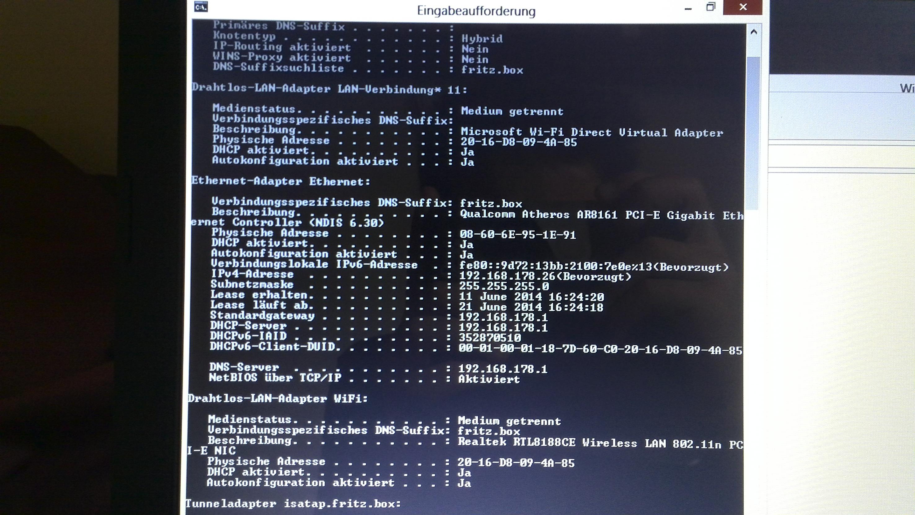

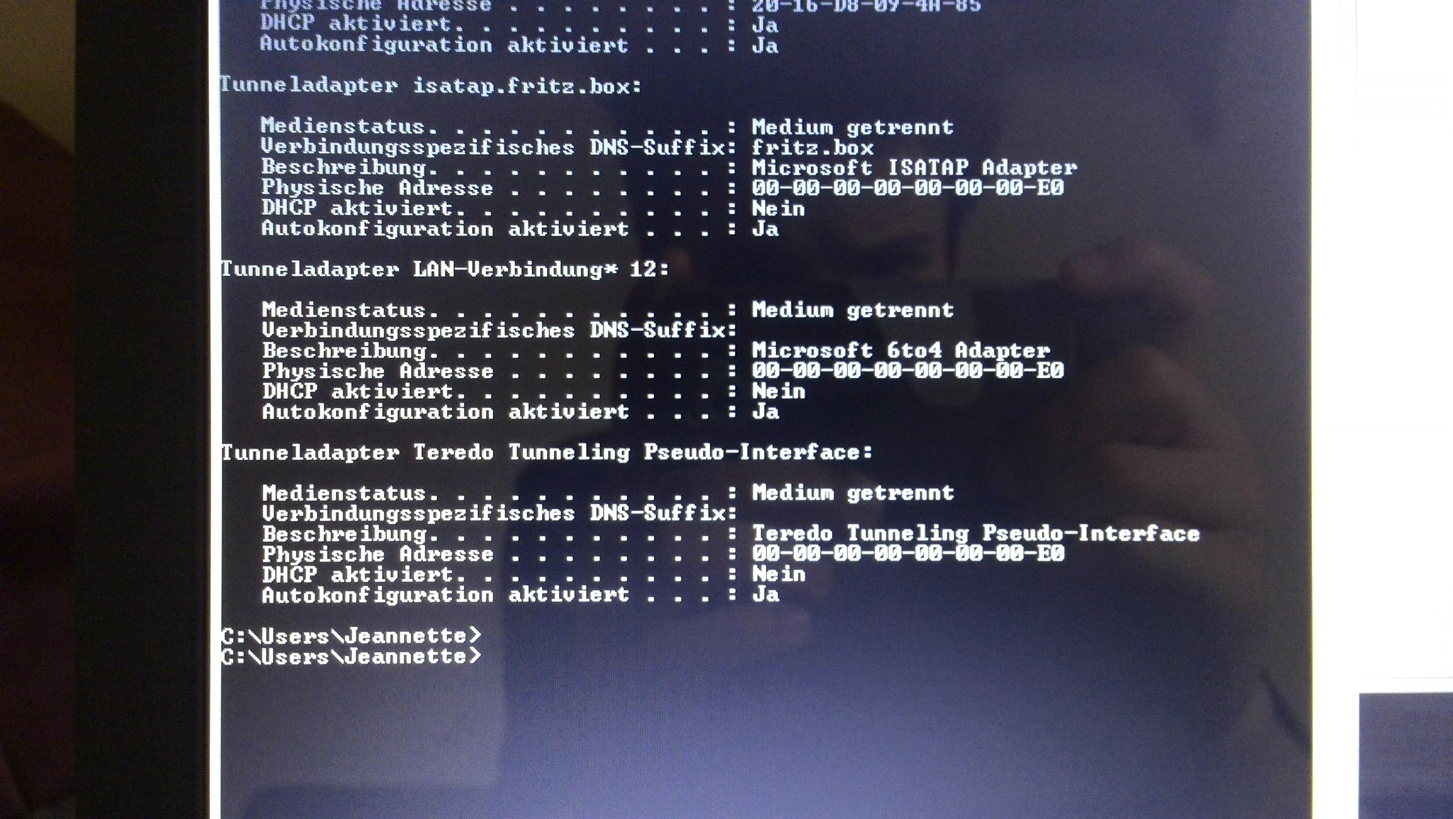

So hab jetzt mal zwei bilder von ipconfigurationen gemacht:
könnt ihr mir helfen? Lan und Wlan ist nun verbunden, das internet funktioniert nur leider immer noch auf allen computern außer dem!!

p.s.: hab mal vorübergehend das Wlan ausgeschaltet um zu schaun ob es vielleicht funktioniert wenn nur Lan drinne is! hat aber nicht geklappt (deswegen aber beim bild Wlan medium getrennt)
echt ey, warum hast du hier nicht weiter gemacht und einen neuen Thread erstellt, lol , wie gesagt, cmd, ipconfig /all, ein Bild davon machen und hier posten
hab ich grad oben gemacht!! ;D
eins über deinem comment grade! ;)

sieht so weit ok aus, kann keinen Fehler entdecken oder bin blind ^^
was sagt ping 192.168.178.1
und tracert www.google.de
p.s. man sieht dich auf den Bildern :D
noch nie alt + druck und dann in Paint eingefügt ^^
Stell mal bitte in der Fritzbox das IPv6 komplett ab!Frage mich eh warum du dies aktiviert hast? Standardmäßig ist es aus.Und dieses Teredo Tunnel irritiert mich bei dir.Kann es sein, dass Du irgendetwas testen wolltest und nicht recht wusstest was Du da tust?
