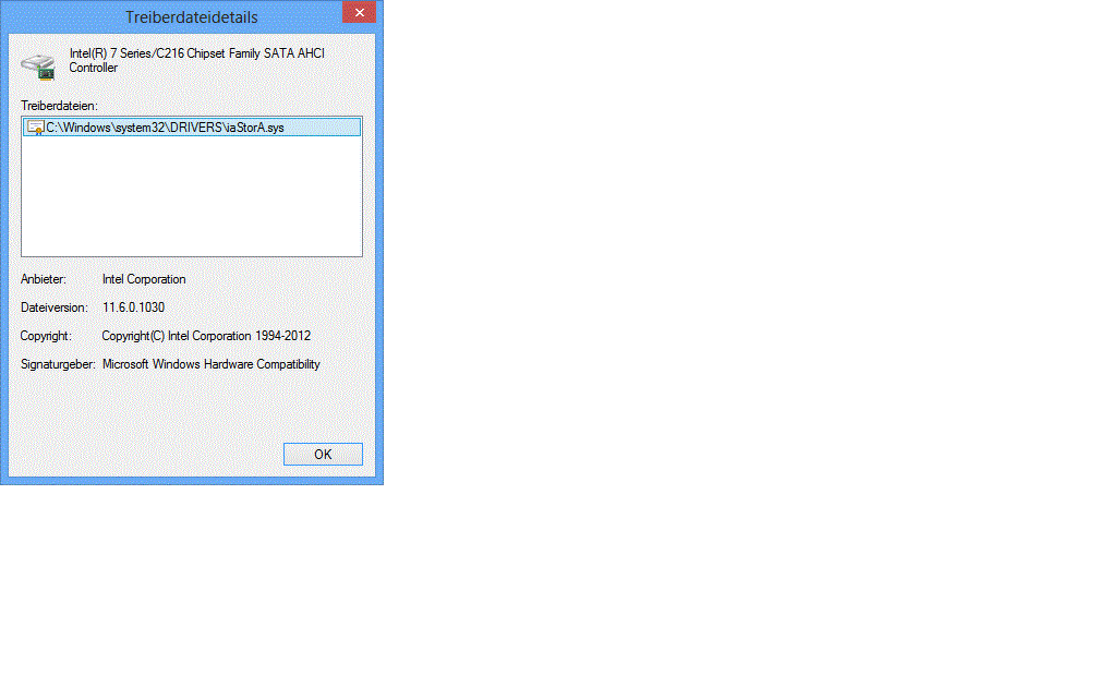

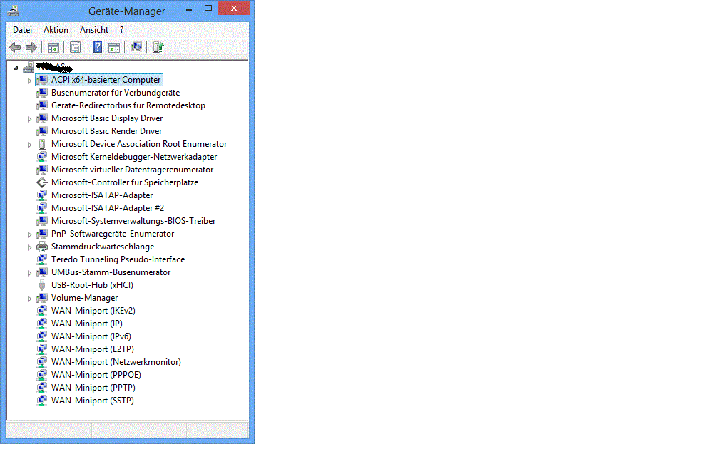

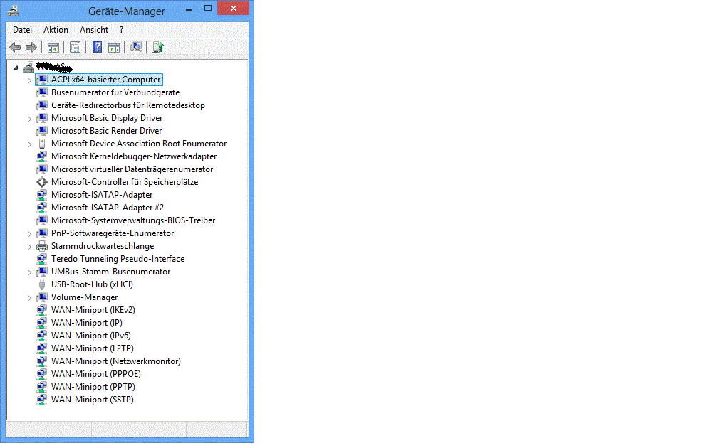

Wenn ich im Gerätemanager nach Verbindung Sortieren lasse, finde ich keine Intel PCH (Bild(1).

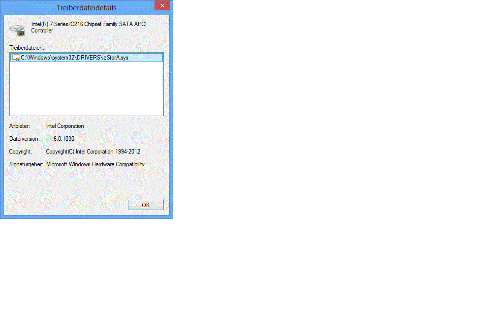

Ich die Ansicht nach Typ gewählt und dann den IDE ATA/ATAPI Controller ausgewählt (Bild2).

Wenn ich ein Laufwerk umstecke oder ein neues LW anschließe, muß ich den "Intel® Rapid Storage Technology"-Treiber nochmals installieren ; neustarten und dann erkennt auch Win8 das Laufwerk ohne Probleme.
Wie wäre es mit aufklappen der Übergeordneten Einheiten?
